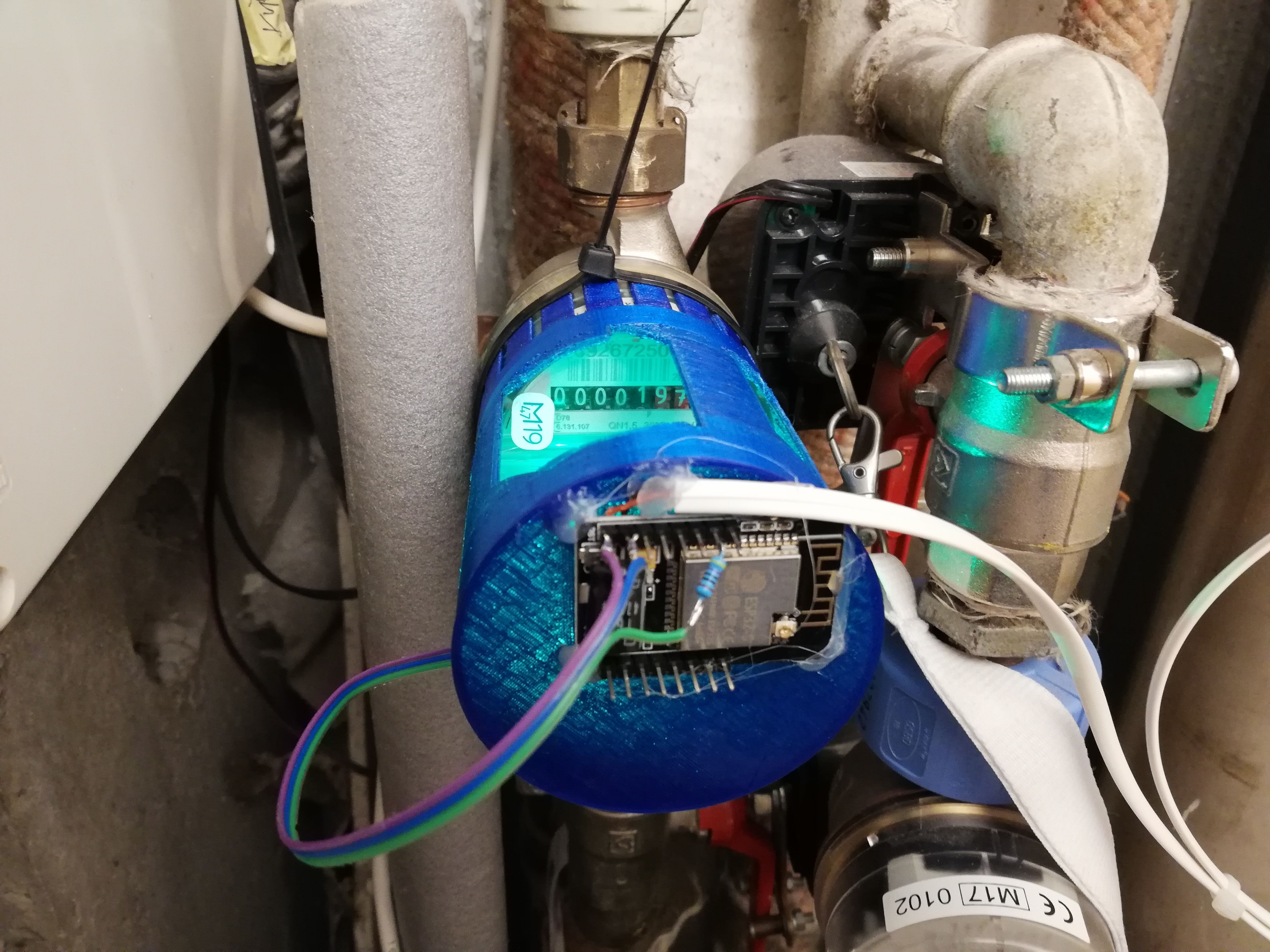

                                    Hallo, bin sehr interessiert daran so einen Wasserzähler Sensor nachzubauen und hätte daher einige Fragen.
                                    1. Geht das mit meinem analogen Wasserzähler der Firma Elster (siehe Bild)
                                    2. ich habe zufällig ein ESP32CAM hier, bekomme die Kamera aber nicht gedreht bzw. fokussiert. Hat da jemand einen Tipp wie man das einfach hin bekommt oder evtl. einen Tipp für ein Kamera die ich mir bestellen könnte bei der es einfach geht. Ich habe keine originale OV2640 drauf sondern eine XRZ00D1
                                    3. Gibt es irgendwo eine detaillierte Anleitung wie man vorgehen muss bzw. wie man den Server einrichtet und konfiguriert? Ich würde gerne den Server auf einem Intel NUC laufen lassen.
                                    Schon mal Danke vorab.
                                    J 1 Reply Last reply Reply Quote 1
                                    • J
                                      jomjol @Atifan last edited by
                                      @Atifan Hallo Atifan,
                                      zu 1) ja sollte gehen, nur das Kondenswasser ist ein Problem!
                                      zu 2) bei der OV2640 muss du die Versiegelung des Objektivs leicht lösen und dann kannst du sie drehen (siehe https://www.thingiverse.com/thing:3860911). XRZ00D1 kenne ich nicht
                                      zu 3) Idealerweise verwendet du einen Docker Container: https://github.com/jomjol/water-meter-system-complete
                                      Beste Grüße,
                                      jomjol
                                      • pfried
                                        pfried last edited by
                                        @Atifan Hi Atifan, wenn du das Bild auf diese Größe bekommst:
                                        ist auch das Kondenswasser kaum mehr ein Problem. Was ich gemacht habe um das Kondenswasserproblem ganz zu lösen: ich habe mir bei Amazon einen Auto-Entfeuchter von ThoMar (Air Dry Auto-Entfeuchter mit natürlichem Speichergranulat) bestellt. Das sind zwei Kissen drinnen mit 46 * 16 * 3 cm. Dieses 3-teilige Kissen habe ich um das Gehäuse des ESP32 gewickelt, sodass es fast Luftdicht abschließt. Seitdem ist mit Kondenswasser auf dem Schauglas schluss 😊 da diese Kissen komplett der Luft im Gehäuse die Feuchtigkeit entzieht. Die Kissen kann man auch wiederverwenden, dass heißt man legt diese auf die Heizung oder in die Sonne und läßt sie trocknen.
                                        Kosten: circa 17,-- Euro
                                        W Atifan 2 Replies Last reply Reply Quote 0
