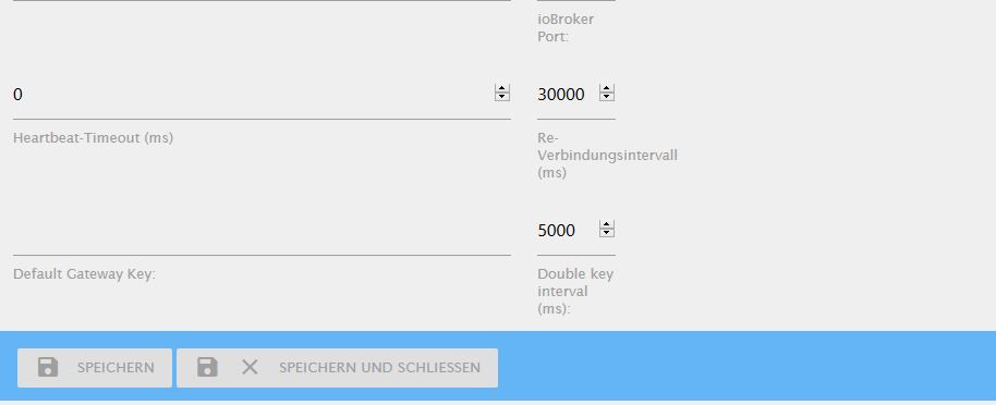

    Hallo liebe Community,
    bisher hat mir dieses Forum sehr bei der Einrichtung meines iobrokers auf meinem RaspberryPi geholfen.
    Nun habe ich dennoch eine etwas speziellere Frage.
    Ich habe mich vor kurzem an die chinesischen Produkte gewagt und ein Xiaomi Mija Gateway Version 3 mit passenden Sensoren und Schaltern angeschafft.
    Dieses konnte ich mit dem Adapter Version 1.2.7 auch wunderbar in den ioBroker einbinden und auch die Keyübermittlung hat problemlos funktioniert.
    In der Mi Home App habe ich alle Schalter korrekt eingerichtet und sie funktionieren.
    Mein Problem besteht nun darin, dass ich im ioBroker kein anderes Gerät ausser das Gateway sehen und ansteuern kann.
    Für Hinweise jeglicher Art wäre ich sehr dankbar.
    Im Anhang noch zwei Bilder meiner Konfiguration:
    Mit freundlichem Gruß
    2iron2

      @2iron2
      Ich denke nicht, dass das Gateway verbunden ist.
      Ich sehe keine Werte rechts, insbesondere kein "true" bei connected.
      Ist der Adapter grün?
      Welche Meldungen kommen im log beim Adapter Start?
      MfG Ulrich

        @2iron2 du hast keinen Default Gateway Key drin... Trag den Mal ein..

          Ich habe jetzt nocheinmal alles überprüft und der Adapter ist tatsächlich nicht verbunden.
          War ein Denkfehler meinerseits.
          Ich habe das Timeout jetzt auf 20000 ms gestellt und der Status Connected wechselt immer von True auf False, ich denke es liegt an der Firmware des Gateway, denn das Fehlerbild ist ähnlich wie in diesem Thread beschrieben:
          https://forum.iobroker.net/topic/19115/xiaomi-mi-gateway-v3-workaround-für-gelben-mihome-adapter
          Gibt es mittlerweile eine Lösung dieses Fehlers ohne an dem Gateway herumzulöten?

            @2iron2 das weisst nur du alleine, denn wir wissen nicht, welche Firmware version dein Gerät hat.
            hast du denn den Gateway Key und auch im Adapter hinterlegt?

              Mein Gateway hat die Firmware Version 1.4.1_170-0158.
              Ich habe den Key in beiden Rubriken des Adapter hinterlegt und auch schon einmal neu generiert, allerdings habe ich immernoch das Problem mit der Verbindung. :(
              • P Offline
                P Offline
                Pittini
                Genau den Effekt hatte ich bei meinem 2ten Gateway. Da kommste ums löten nicht rum. Port aufmachen und zack sind sofort alle Geräte und Werte da.
