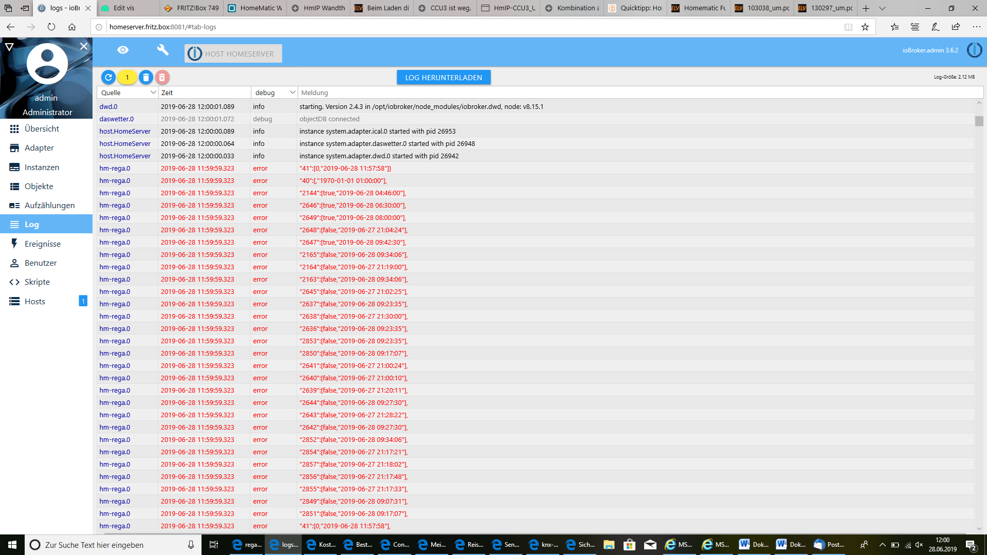

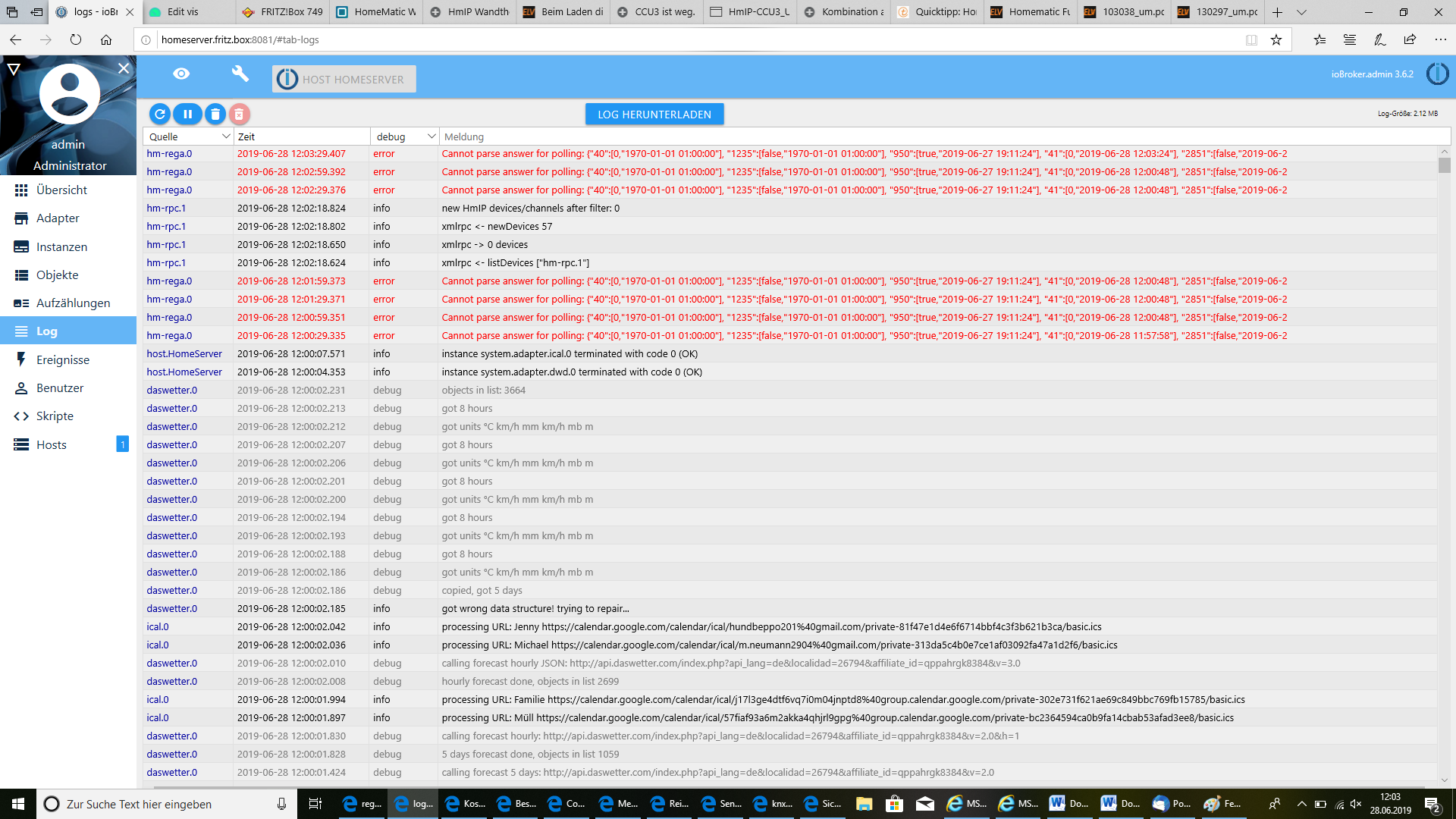

            Hier einmal beide Screenshots. Es handelt sich um 2 Verschiedene Sorten an Meldungen.
            Gibt es den zum Thema Systemvariablen eine Hoffnung oder muss ich ggf. da intensiver was umbauen?
            Sry der ungedult. Es lief nur ganze zeit so schön und im Moment harkt es alles etwas.

              @raspido drücke mal Log herunterladen, sonst ist es abgeschnitten und dann einfach den Fehler kopieren.

                Okay hier der kopierte Log bzw. zumindest ein Auszug: ganz ging nich zu posten
                2019-06-28 00:00:03.220  - info: host.HomeServer instance system.adapter.dwd.0 terminated with code 0 (OK)

                  2019-06-28 00:00:28.737  - error: hm-rega.0 Cannot parse answer for polling: {"40":[0,"1970-01-01 01:00:00"],
                  "1235":[false,"1970-01-01 01:00:00"],
                  "950":[true,"2019-06-27 19:11:24"],
                  "41":[0,"2019-06-27 23:42:17"],
                  "2851":[false,"2019-06-27 23:58:01"],
                  "2849":[false,"2019-06-27 22:03:49"],
                  "2855":[false,"2019-06-27 21:17:33"],
                  "2856":[false,"2019-06-27 21:17:48"],
                  "2857":[false,"2019-06-27 21:18:02"],
                  "2854":[false,"2019-06-27 21:17:21"],
                  "2852":[false,"2019-06-27 23:59:15"],
                  "2642":[false,"2019-06-27 21:56:58"],
                  "2643":[false,"2019-06-27 21:28:22"],
                  "2644":[false,"2019-06-27 21:56:58"],
                  "2639":[false,"2019-06-27 21:20:11"],
                  "2640":[false,"2019-06-27 21:00:10"],
                  "2641":[false,"2019-06-27 21:00:24"],
                  "2850":[false,"2019-06-27 23:58:01"],
                  "2853":[false,"2019-06-27 22:11:39"],
                  "2636":[false,"2019-06-27 22:11:38"],
                  "2638":[false,"2019-06-27 21:30:00"],
                  "2637":[false,"2019-06-27 22:11:38"],
                  "2645":[false,"2019-06-27 21:02:25"],
                  "2163":[false,"2019-06-27 23:59:15"],
                  "2164":[false,"2019-06-27 21:19:00"],
                  "2165":[false,"2019-06-27 23:59:15"],
                  "2647":[false,"2019-06-27 22:11:58"],
                  "2648":[false,"2019-06-27 21:04:24"],
                  "2649":[false,"2019-06-27 22:11:39"],
                  "2646":[false,"2019-06-27 23:59:15"],
                  "2144":[false,"2019-06-27 21:30:00"],
                  "40":[,"1970-01-01 01:00:00"],
                  "41":[0,"2019-06-27 23:42:17"]}

                  geändert: Code in Code-Tags und Spoiler; Homoran(Admin)
                  foxriver76F Offline
                  foxriver76F Offline
                  foxriver76
                  @raspido liegt daran, dass systemvariable 40 gar keinen Wert hat.
                  Videotutorials & mehr
                  Hier könnt ihr mich unterstützen.
                  • R Offline
                    R Offline
                    raspido
                    Okay,
                    kann man irgendwie rausfinden was die Systemvariable 40 liefert?
                    Weil sonst heißt es gleich suchen suchen suchen. Also komplette Visualisierung duchsuchen und gucken wo die Variable 40 angefordert wird.
