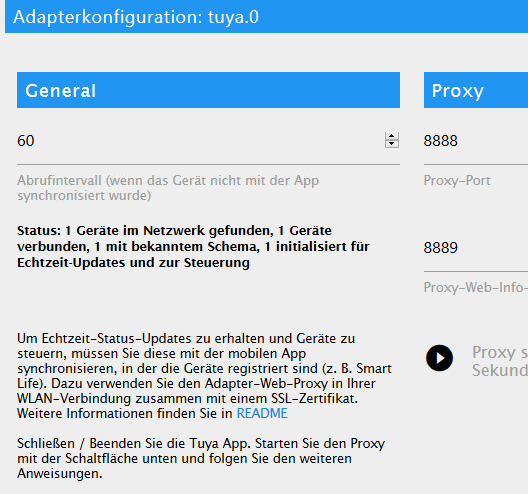

      Was hast du da bei dir?
      Immer Daten sichern!
      • J Offline
        jmyxa
        Wohl auch alles im grünen Bereich...

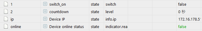

          • J Offline
            jmyxa
            Ja, mehrmals.
            Was aber auffällig ist, die Eigenschaft "online" wechselt dauernd von "true" auf "false" und zurück.
            • J jmyxa
              Ja, mehrmals.

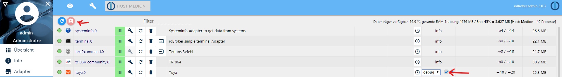

              @jmyxa sagte in Tuya-Gerät reagiert nicht:
              Ja, mehrmals.
              Ok, stell mal den Adapter auf debug Log...........
              J 1 Antwort Letzte Antwort

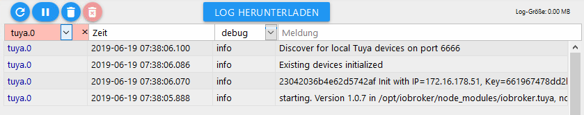

                Meinst du das?
                Mehr ist da nicht.
                • J jmyxa
                  @sigi234
                  Meinst du das?
                  Mehr ist da nicht.

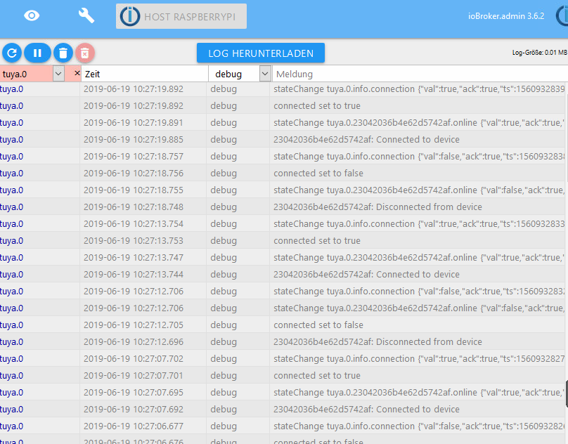

                  sigi234S Online
                  sigi234S Online
                  sigi234
                  @sigi234
                  Meinst du das?
                  Nein, das:
                  • sigi234S sigi234
                    @sigi234
                    Meinst du das?
                    Nein, das:
                    jmyxa
                    @sigi234
                    Jetzt kommt mehr.

                          sigi234S Online
                          sigi234S Online
                          sigi234
                          @sigi234
                          Jetzt kommt mehr.
                          Mach eine isusse bei Github auf oder sende das Log File @apollon77
                          Du verlierst immer wieder die Verbindung.
                          • apollon77A Offline
                            apollon77A Offline
                            apollon77
                            das liegt aber eher am Gerät ... da kann der Adapter wenig für :-(
