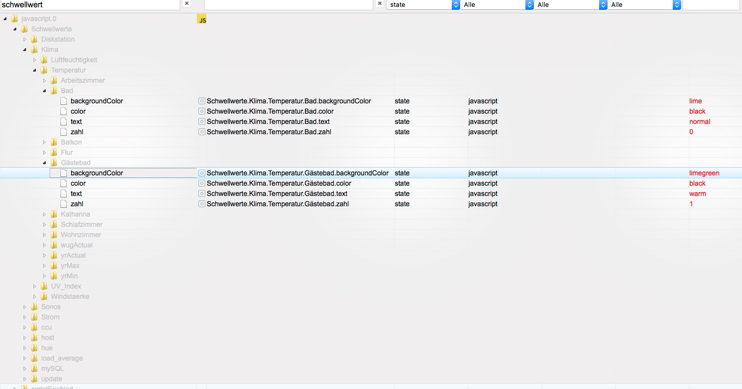

                    Bzw. ein weiteres eigens Skript, welches solche individuellen Vorlieben, wie Raumluftqualität mit berücksichtigt.
                    Ich bastele gerade an einer Wemos-Lösung u.a. mit IAQ-Core und zusätzliche einen MQ-135. Das WIFFI-wz von Funkleuchtturm stellt die Raumluft wieder anders da. Homematic dann in den Stufen 0-2 (?).
                    Ich dachte, dass ich das bei mir mit individuellen Skripten verknüpfe.
                    Bei der farbigen Darstellung der Hintergründe mache ich das auch so.
                    Es gibt noch ein "Schwellwertskript", in dem ich für VIS die Schriftfarbe und den Hintergrund bei Grenzwerten definiere, sowie ein "Lüftenlogik-Skript", der den richtigen Hintergrund in Abhängigkeit von Zuständen darstellt.

                                          nö…
                                          primitiver ;-)
                                          Ich habe ein Skript laufen, in dem für Kategorien Schwellwerte eingestellt sind, z.B. für die Raumtemperatur:
                                          var liste = {
                                          "raumKlimaTemperatur": {
                                          "obereGrenzeBezeichnung": "sehr heiss",
                                          "obereGrenzeZahl": 4,
                                          "ogColor": "white",
                                          "ogBackgroundColor": "red",
                                          "schwellwerte": [
                                          {"wert": 15,
                                          "bezeichnung": "kalt",
                                          "zahl": -2,
                                          "color": "white",
                                          "backgroundColor": "dodgerblue"
                                          {"wert": 18,
                                          "bezeichnung": "kühl",
                                          "zahl": -1,
                                          "color": "black",
                                          "backgroundColor": "deepskyblue"
                                          {"wert": 22,
                                          "bezeichnung": "normal",
                                          "zahl": 0,
                                          "color": "black",
                                          "backgroundColor": "lime"
                                          {"wert": 24,
                                          "bezeichnung": "warm",
                                          "zahl": 1,
                                          "color": "black",
                                          "backgroundColor": "limegreen"
                                          {"wert": 26,
                                          "zahl": 2,
                                          "color": "black",
                                          "backgroundColor": "orange"
                                          {"wert": 30,
                                          "bezeichnung": "sehr warm",
                                          "zahl": 3,
                                          "color": "white",
                                          "backgroundColor": "orangered"
                                          Dann gibt es ein zweites JSON, in dem die gewünschten Datenpunkten einer Kategorie zugeordnet werden.
                                          Für jeden überwachte Datenpunkt werden dann mehrere Datenpunkte angelegt, die automatisch gefüllt werden, mit einem Text, einer Schriftfarbe, einer Hintergrundfarbe und einer Zahl, die alternativ in Widgets verwendet werden kann.
                                          Diese Datenpunkte wiederum werden dann bei den "normalen" Widgets eingetragen.
                                          Z.B. bei der Hintergrundfarbe als:
                                          {javascript.0.Schwellwerte.Klima.Temperatur.Gästebad.backgroundColor}
                                          Ist eine ziemliche Fleissarbeit. Das Justgage Widget kann da einfacher genutzt werden.
                                           ![327_objekt_schwellwerte.jpg](/assets/uploads/files/327_objekt_schwellwerte.jpg)
                                          Dr Vorteil ist allerdings, dass man in den Schwellwerten eine Änderung vornehmen kann und diese automatisch bei allen Widgets auf allen Seiten übernommen wird. SO macht man die Arbeit einmal und kann hinterher das Gesamtbild anpassen, ohne in den VIS-Editor zu müssen.
                                          Adapter: Fritzbox, Unify Circuit
                                          Skripte: dynamic hue, Bluetooth Scan, Multi-Ereignisliste
                                          1 Reply Last reply
