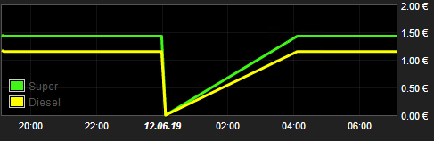

    ich wollte mir die Spritpreise von meinen Tankerkoenig Adapter via Flot darstellen.
    Da meine Tankstellen aber leider nicht alle 24/7 geöffnet sind, gibt es in der Flot-Darstellung eine Unterbrechung.
    Kann man die Unterbrechung, wo die Kurve auf 0 sinkt, irgendwie verhindern?
    Vielen Dank schon einmal für eure Hilfe

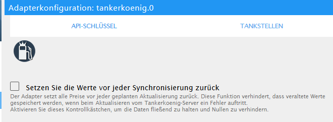

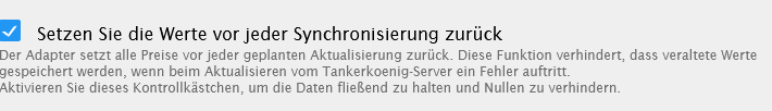

                Lösung in der config:
                Fazit:
                Haken raus.
                Danke.
                • bahnuhrB bahnuhr
                  Fazit:
                  Haken raus.

                  Das ist etwas anderes.
                  Wenn da der Haken drin ist, fällt die Kurve bei JEDER Preisaktualisierung/änderung auf 0.

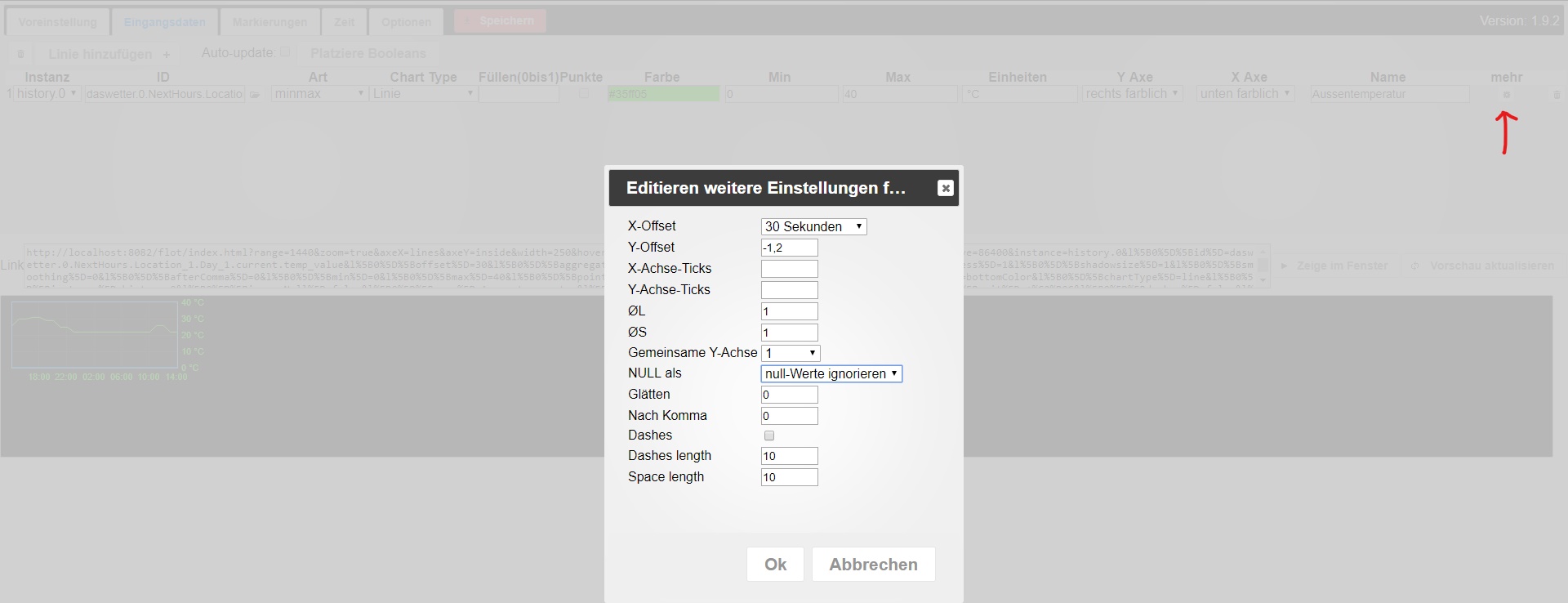

                            Dann bitte die Werte ausblenden.
                            Also "null" Werte ausblenden.
                            Wenn es auf 0 geht, dann wieder Problem der Darstellung.
                            Wenn ich das richtig verstehe dann müsste der Adapter doch "null" senden (und eben nicht 0)
                            Und dies könnte man dann in flot ausblenden.
                            richtig ?

                                So sieht mein erster Test aus:
                                Einstellungen in Flot:
                                Einstellungen im Tankerkoenig:
                                Hat somit nicht die gewünschte Darstellung
