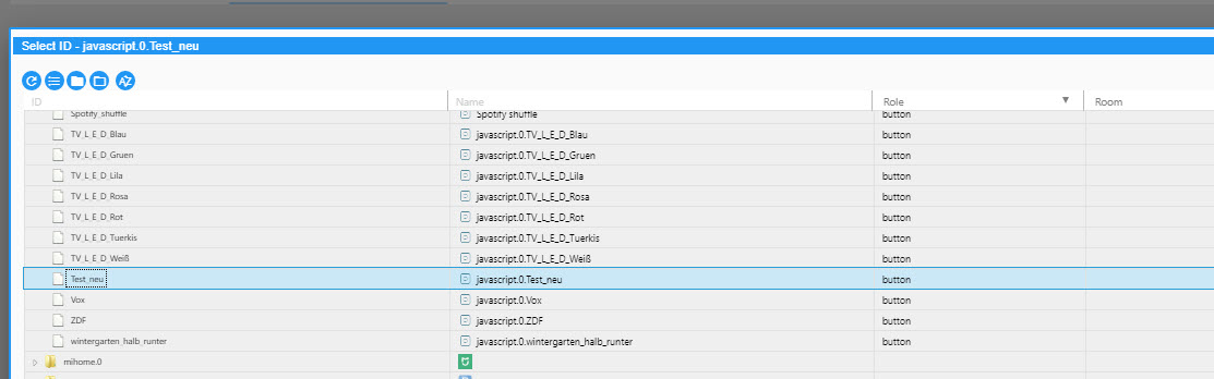

    Hallo, mein IOT Adapter lässt auf einmal keine neuen Geräte zu, hier seht ihr wie ich meine Geräte "Test" anlege. Aber wenn ich auf das Neue Gerät klicke kommt nicht das nächste Fenster wo man den Namen zb noch ändern kann. Es kommt einfach gar nichts?

      @denjo also, wenn ichs richtig verstehe, musst du in deiner Adapterkonfiguration etwas anderes anklicken, z.b auf Einstellungen und dann wieder zurück auf Smart Geräte, dann geht auch dein Fenster auf und kannst umbenennen. Wenn es das ist, was du suchst.

        @crunchip oha, du hast recht. das war sonst nie so. danke

          @denjo ist eigentlich schon länger so, deshalb wusste ich auch nicht genau ob du das meinst, was ich vorgeschlagen habe.

            Hab den Fehler auch. Probier mal nach dem hinzufügen von einem Neuen Objekt den Reiter auf "Einstellungen" kurz zu wechseln und dann wieder zurück auf "Smart Geräte", dann erscheint das Eingabefeld mit Namen. Auf Github Issue habe ich auch geantwortet.
            Angaben zur Installation: JS Controller 5.0.12, npm 9.6.7, node 18.17.1, auf einem Intel NUC mit Ubuntu 22.04
