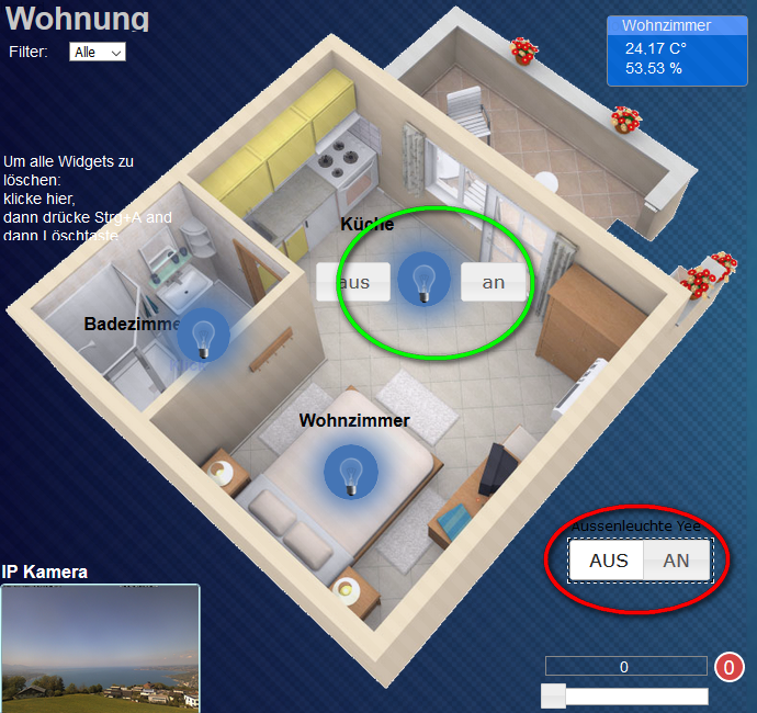

        daconas
        habe einen vorhandenen Schalter auf die Lape gelegt.
        warum wird der Status gzeigt aber nicht geschalten.
        was mir aufgefallen ist wenn ich über Vis schalte kommt nicht true/false sonder 1 und 0 ist das ok ?

          @daconas mit welchem widget schaltest du
            daconas
            mit dieser
            • D daconas
              mit dieser

                    daconas
                    Habe beide Schalter aus der Demo-Ansicht probiert.
                    wenn ich über App schalte geht der Schalter auf an und die Lampe leuchtet, aber umgekehrt geht es nicht.

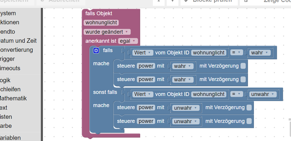

                        wenn du über die APP oder Alexa das Licht schalten willst und es auch gleichzeitig in VIS zu sehen sein soll dann musst Du ein virtuellen Schalter anlegen und diesen Schalten und das andere alles verknüpfen dann klappt es.
                        Virtueller Schalter den auch in Alexa eingebunden.
                        dann ein Blockly damit der Schalter auch was zu tun hat.

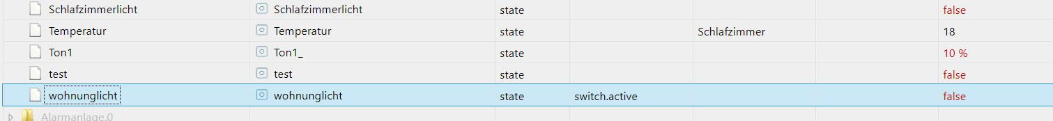

                        und hier ein realen Schalter mit den virtuellen verknüpft.
                        und egal wo man nun einschaltet über Alexa am realen oder in der VIS es wird immer der aktuelle Zustand angezeigt.

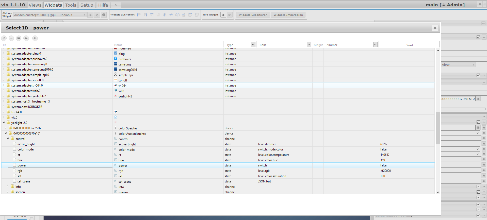

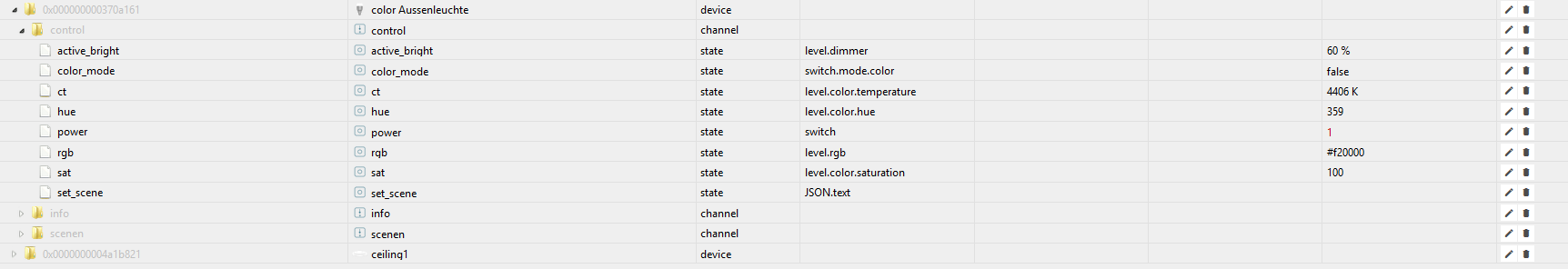

                              daconas

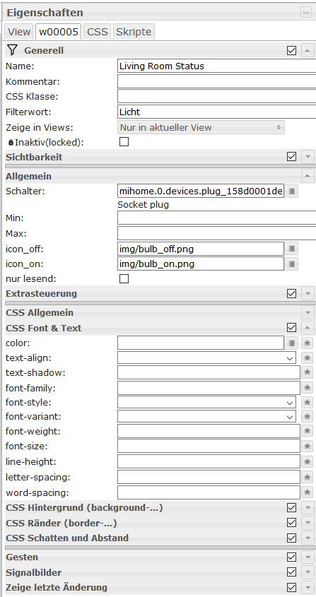

                              sorry das sind die beiden bilder habe nur die Zeile Schwitch verlinkt.
                              was genau braucht ihr habe alle scrennshots geschickt die ich sehe/bearbeitet habe...

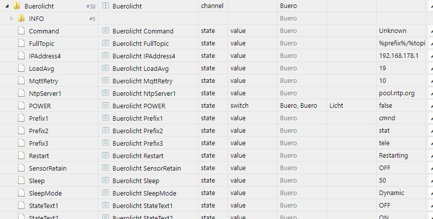

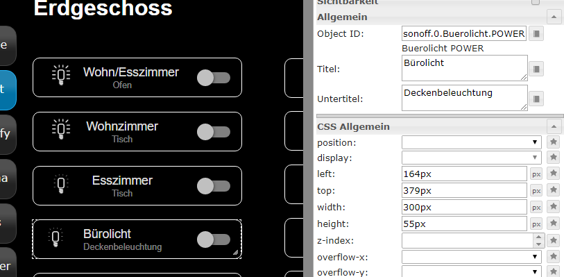

                                @Homoran wenn wir schon dabei sind, mach ich nicht extra ein neues Thema auf.
                                Am Tablet/Handy in der Vis lässt sich kein Licht mehr schalten. Am Pc funktioniert es.
                                widget (material-ListLight)
                                • crunchipC crunchip

                                    crunchipC Offline
                                    crunchipC Offline
                                    crunchip
                                    @Homoran hatte ich oben schon geschrieben
                                    es ist egal ob sonoff, shelly, milight hue...es lässt sich generell kein Licht mit diesem widget steuern.
                                    ruf ich die vis am pc auf, kann ich schalten, wenn ich am Handy oder Tablet, egal welchen browser ich verwende, funktioniert es nicht.
                                    auch nicht im Fully kiosk.
                                    Generell lässt sich ja schalten, z.b. iQontrol oder iogo, nur nicht in der Vis, über oben genanntes widget, wenn ich die Seite im Explorer öffne.
