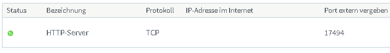

    ich komme über die ip adresse im browser auf das relais und kann dann über anklicken die ports schalten. das funktioniert auch.
    ok, ports in der FB lösche ich

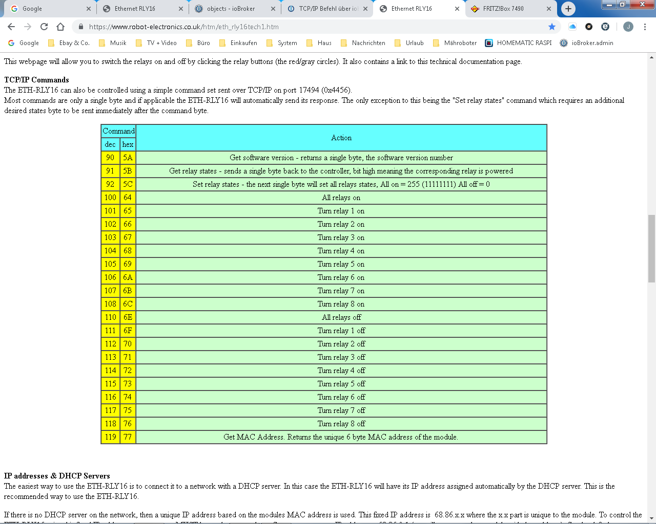

                        Wenn die Firewall aus ist (später musst du halt den Traffic für 192.168.178.xxx erlauben) sollte eigentlich lt. Beschreibung ein einfaches http://192.168.178.xxx:17494/101 im Browser genügen, um Relais 1 einzuschalten.

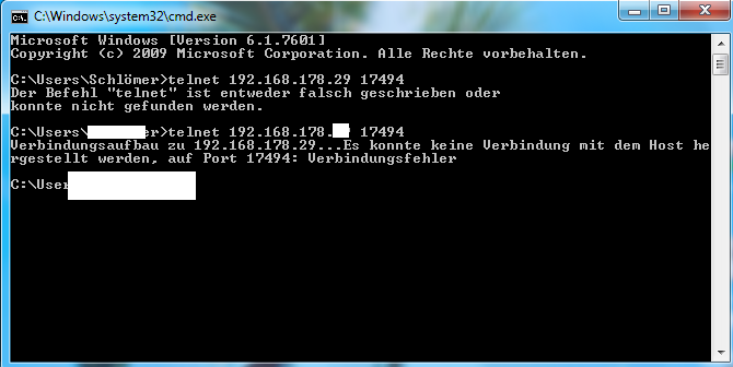

                              Ich würde fast sagen das Teil ist für die Tonne...
                              telnet 192.168.178.xxx 17494
                              entweder kommt eine Fehlermeldung = Port nicht offen
                              oder das Fenster bleibt einfach leer = Verbindung über den Port hergestellt
                              Da gibt es nur folgende Möglichkeiten:
                              • irgendwas (zB. Firewall) verhindert die Kommunikation
                              • falsche Portnummer (zB. wurde der Port mal umgestellt)
                              • das Ding ist schlichtweg kaputt
