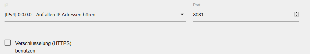

    4. kein HTTPS beim Admin nach Nodes Upadte auf 10.16.0 mehr möglich?
    • J
      Jan1 last edited by Jan1
      Hatte gestern ein Debian10 System Update durchgeführt was mir Nodes auf 10.16.0 hoch gezogen hatte. Danach lief alles normal weiter, heute mal ein System reboot durchgeführt und der IOBroker ist nicht mehr unter https://...:8081 erreichbar. Also mal geschau was lost ist, IObroker und Admin läuft laut Konsole, ok also ne neue Admin Instanz installiert und siehe da, ich komm mit http wieder rein. Das ganze wieder auf https umgestellt und wieder ist nix mit Zgriff. Also gut, noch ne Instanz des Admin angelegt und wieder Zugriff unter http möglich.
      Was ist denn da los und kann ich den Admin ohne Probleme als admin.1 laufen lassen? Die anderen Instanzen habe ich wieder gelöscht, nur bekomme ich keine Instanz mit admin.0 ans Laufen.
      Sollte ich ein Node Downgrade machen, oder gibt es auch liegt das an was anderem? Hab gestern auch noch JS-Controller 1.5.11 und den TR-064 Community Adapter installiert, wobei ich das eher nicht als Fehlerquelle vermute.
      Erst nach dem System Reboot war das Problem mit HTTPS vorhanden.
      root@Beelink:~#     node -v
      v10.16.0
      root@Beelink:~#     nodejs -v
      v10.16.0
      root@Beelink:~#     npm -v
      6.9.0
      • J
        Jan1 last edited by
        Hab jetzt mal IOBroker neu installiert und es ist kein Zugriff unter HTTPS möglich.
        Also liegt es definitiv nicht an der IOBroker Installation und muss was mit der Node 10.16.0 zu tun haben. Wie funktioniert denn hier ein Downgrade auf die vorherige Version und welche war das überhaupt 10.?.0 ?
        Ist das ein Bug an der Node Version, oder muss was an IOBroker angepasst werden?

                      Wenn ich das mache, dann steht anschließend das im Log und sieht irgendwie nach ungültigen Zertifikaten aus:
                      host.Beelink	2019-05-31 16:17:02.926	error	instance system.adapter.admin.0 terminated with code 0 (OK)
                      Caught	2019-05-31 16:17:02.926	error	by controller[0]: at Socket.onack (/opt/iobroker/node_modules/socket.io-client/lib/socket.js:312:9)
                      Caught	2019-05-31 16:17:02.926	error	by controller[0]: at Socket.adapter.objects.getObjectList (/opt/iobroker/node_modules/iobroker.admin/main.js:441:35)
                      Caught	2019-05-31 16:17:02.926	error	by controller[0]: at getData (/opt/iobroker/node_modules/iobroker.admin/main.js:388:39)
                      Caught	2019-05-31 16:17:02.926	error	by controller[0]: at new Web (/opt/iobroker/node_modules/iobroker.admin/lib/web.js:486:7)
                      Caught	2019-05-31 16:17:02.926	error	by controller[0]: at __construct (/opt/iobroker/node_modules/iobroker.admin/lib/web.js:455:32)
                      Caught	2019-05-31 16:17:02.926	error	by controller[0]: at Object.createServer (/opt/iobroker/node_modules/iobroker.js-controller/lib/letsencrypt.js:174:39)
                      Caught	2019-05-31 16:17:02.926	error	by controller[0]: at Object.createServer (https.js:85:10)
                      Caught	2019-05-31 16:17:02.926	error	by controller[0]: at new Server (https.js:62:14)
                      Caught	2019-05-31 16:17:02.926	error	by controller[0]: at Server (_tls_wrap.js:870:27)
                      Caught	2019-05-31 16:17:02.926	error	by controller[0]: at Object.createSecureContext (_tls_common.js:135:17)
                      Caught	2019-05-31 16:17:02.925	error	by controller[0]: Error: error:140AB18F:SSL routines:SSL_CTX_use_certificate:ee key too small
                      admin.0	2019-05-31 16:17:02.887	info	Repository received successfully.
                      admin.0	2019-05-31 16:17:02.579	info	terminating https server on port 8081
                      admin.0	2019-05-31 16:17:02.579	error	at Socket.onack (/opt/iobroker/node_modules/socket.io-client/lib/socket.js:312:9)
                      admin.0	2019-05-31 16:17:02.579	error	at Socket.adapter.objects.getObjectList (/opt/iobroker/node_modules/iobroker.admin/main.js:441:35)
                      admin.0	2019-05-31 16:17:02.579	error	at getData (/opt/iobroker/node_modules/iobroker.admin/main.js:388:39)
                      admin.0	2019-05-31 16:17:02.579	error	at new Web (/opt/iobroker/node_modules/iobroker.admin/lib/web.js:486:7)
                      admin.0	2019-05-31 16:17:02.579	error	at __construct (/opt/iobroker/node_modules/iobroker.admin/lib/web.js:455:32)
                      admin.0	2019-05-31 16:17:02.579	error	at Object.createServer (/opt/iobroker/node_modules/iobroker.js-controller/lib/letsencrypt.js:174:39)
                      admin.0	2019-05-31 16:17:02.579	error	at Object.createServer (https.js:85:10)
                      admin.0	2019-05-31 16:17:02.579	error	at new Server (https.js:62:14)
                      admin.0	2019-05-31 16:17:02.579	error	at Server (_tls_wrap.js:870:27)
                      admin.0	2019-05-31 16:17:02.579	error	at Object.createSecureContext (_tls_common.js:135:17)
                      admin.0	2019-05-31 16:17:02.579	error	Error: error:140AB18F:SSL routines:SSL_CTX_use_certificate:ee key too small
                      admin.0	2019-05-31 16:17:02.578	error	uncaught exception: error:140AB18F:SSL routines:SSL_CTX_use_certificate:ee key too small
                      @liv-in-sky
                      ich wollte schon bei der 10er bleiben und hatte vorhin auch mal den Befehl mit 8.x ausgeführt, was dann zu einer älteren 10er Version geführt hat und ich etwas verwirrt war.
                      Das System läuft ansonsten absolut Fehlerfrei, stabil und schnell, nur eben HTTP ist nicht mehr möglich.
                      liv-in-sky 1 Reply Last reply Reply Quote 0
