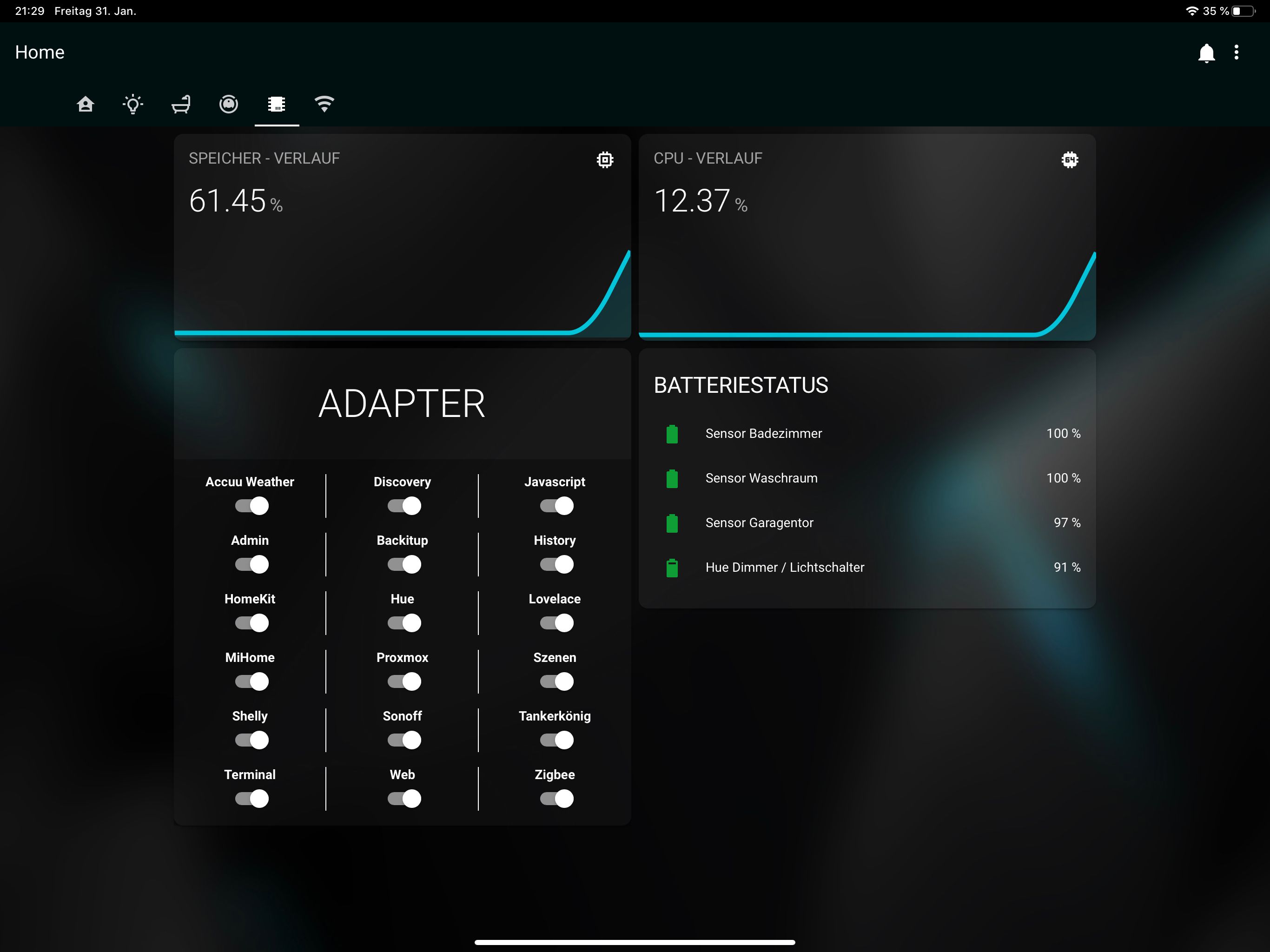

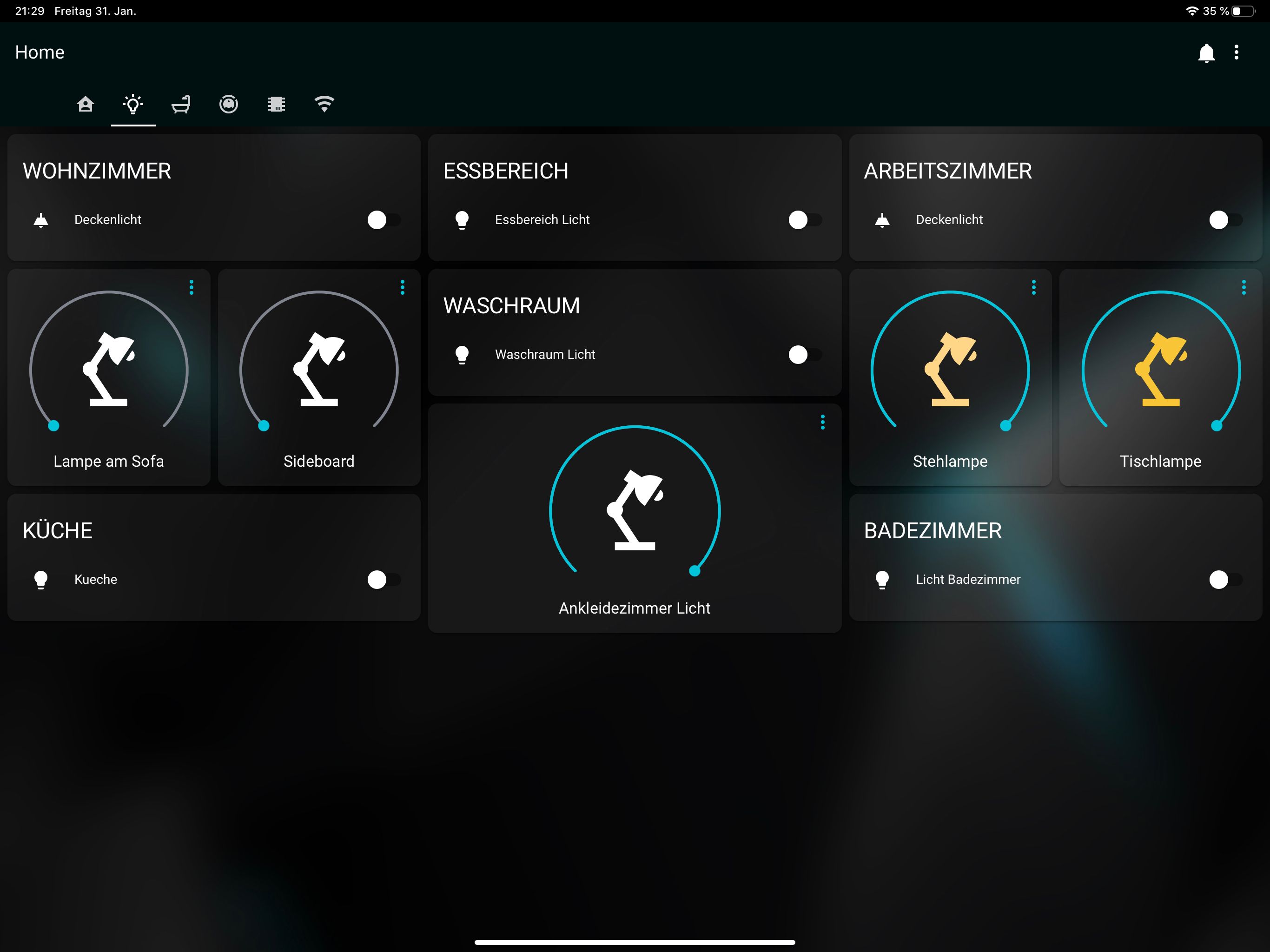

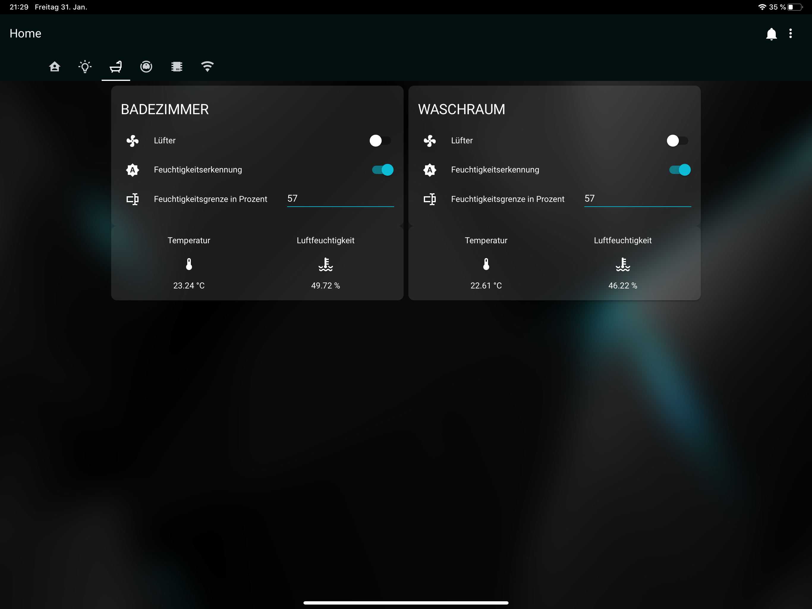

                          Wollte mal kurz ein kleine (mehr gestalterisches Update) zeigen. Mir fehlt noch eine Card mit der man Kalender / Ereignisse auflisten kann. Falls jemand eine Idee hat, würde ich mich freuen.
                          magiczoomM 1 Reply Last reply

                              #590
                              @WW1983 sieht echt schick aus!
                              Wie hast du das mit deinem Wetter-Adapter hin bekommen? Ich habe leider noch das Problem, dass bei mir der ganze Pfad zu der Galerie angezeigt wird anstatt die Bilder.
                              W 1 Reply Last reply

                                #591
                                @magiczoom
                                Schau mal in die Lovelace Beschreibung bei Github, da wurde AccuWeather erweitert

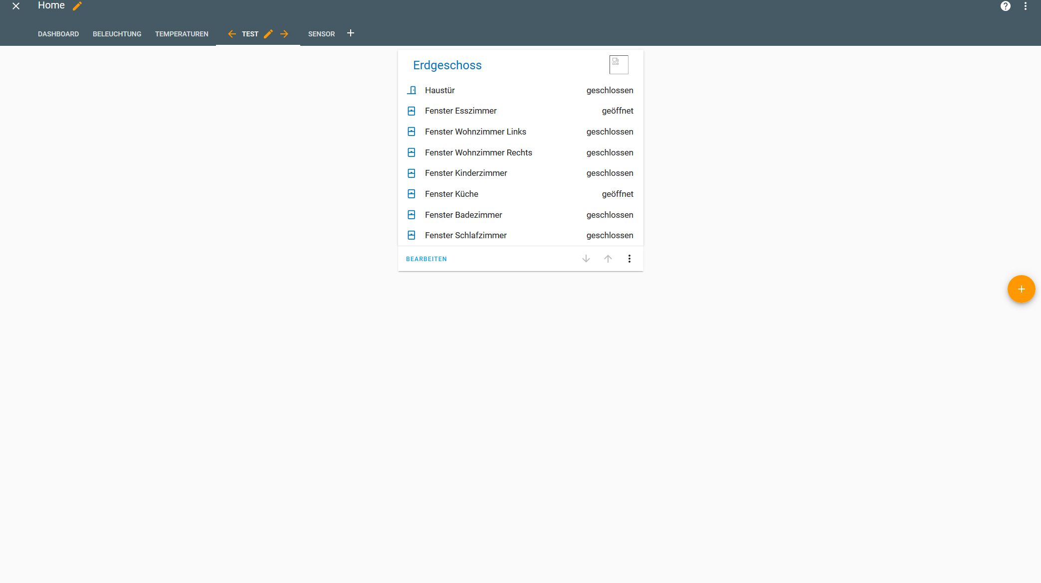

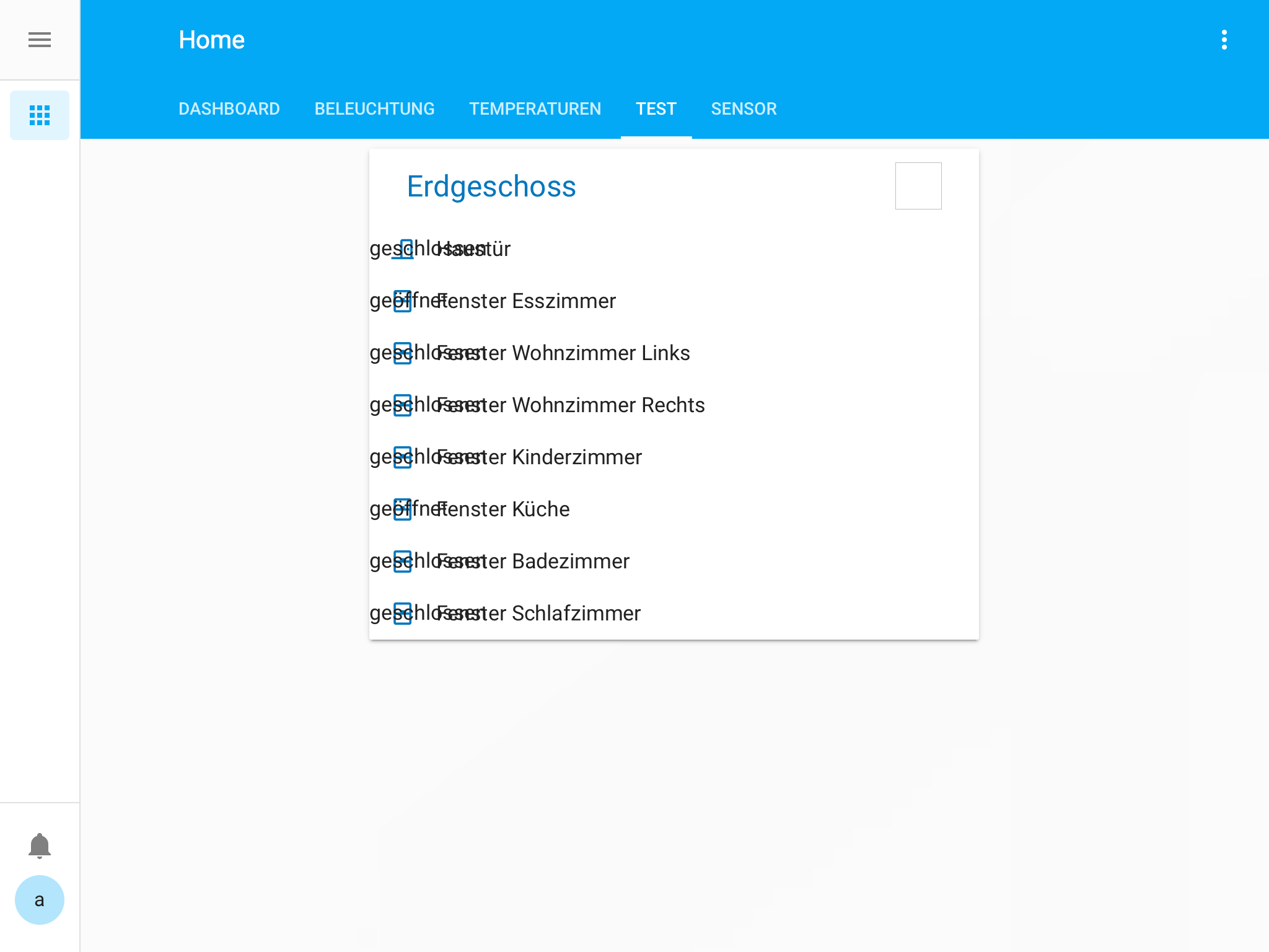

                                  @magiczoom Besitzt die Sensor-Card überhaupt eine Variable map_state? Wenn unbedingt ein Graph nötig ist, könntest du das ganze auch mit der Button-Card lösen. Die ist an der Stelle wesentlich mächtiger, was die Konfiguration angeht.
                                  Ich spiel für die Anzeige der Tür und Fensterkontakte gerade mit der Banner-Card:

                                  @fd_samdi Danke für den Hinweis mit der Sensor-Card. Bekomme es aber mit der button-card auch nicht hin, dass es mir richtig angezeigt wird...
                                  @WW1983 Danke auch dir für den Tipp, war schon länger nicht mehr dort.
