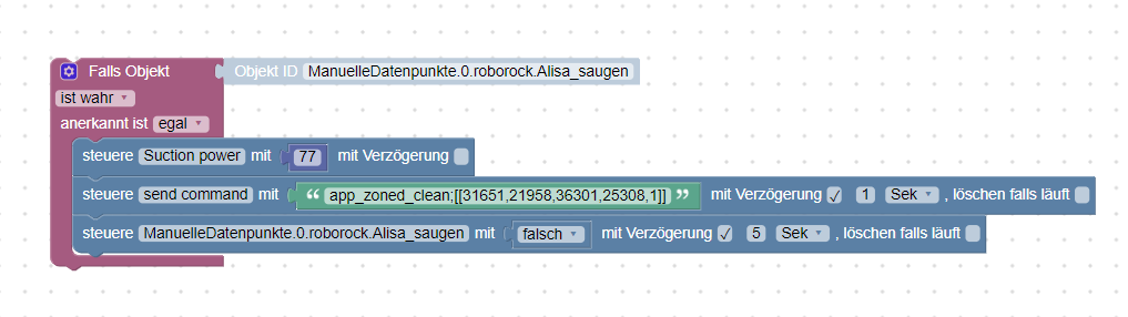

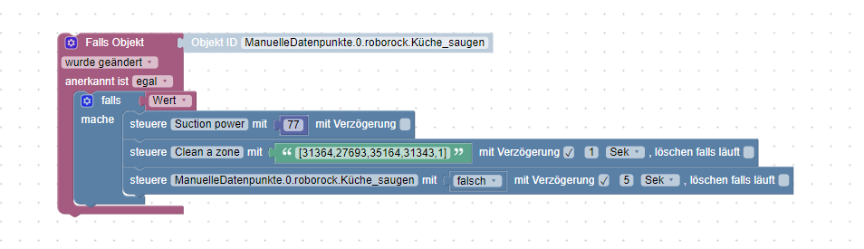

    Hallo an alle,
    Habe da ein Problem.
    Möchte weg vom scenen Adapter um meine Roborock zu schalten.
    Ich schalte per alexa einen alexa local Gerät, dies mir ein Datenpunkt auf true setzt.
    Das geht soweit.
    Jetzt habe ich ein Blockly script erstellt dies mir wenn der Daten punkt true ist ein Zone Clean an meinen Roborock sendet.
    Dies geht aber nett.
    Mein Manueller datenpunkt schaltet aber script löst nicht aus.
    Wenn ich den Manuellen Daten punkt über Objekte manuell auf true setze löst das script aus.
    Verstehe ich nicht.
    Wer kann helfen?
    Anbei Bilder.
    Wie gesagt geht alles wenn ich den Manuellen Datenpunkt per Objekte auf true setze.
    Per Alexa setze ich true löst script nicht aus.
    Mein manuell erstellter Datenpunkt (wenn ich per Hand true setze geht es):
    Mein Script:

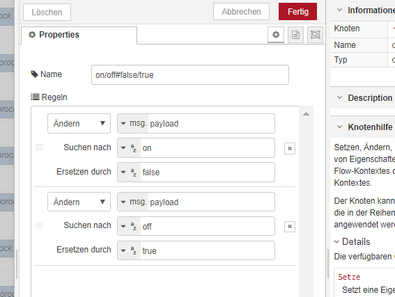

    Mein Alexa schalter per Node red:
    So sieht das script als Javascript aus:

    Wenn ich debug einschalte löst das script aus wenn ich den Datenpunkt mit hand auf true setze.
    Über Alexa löst das script auch im debug nicht aus.

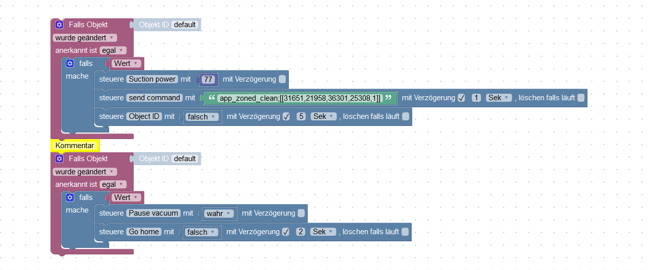

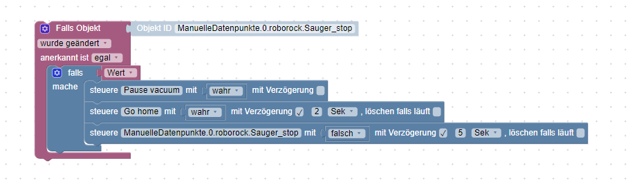

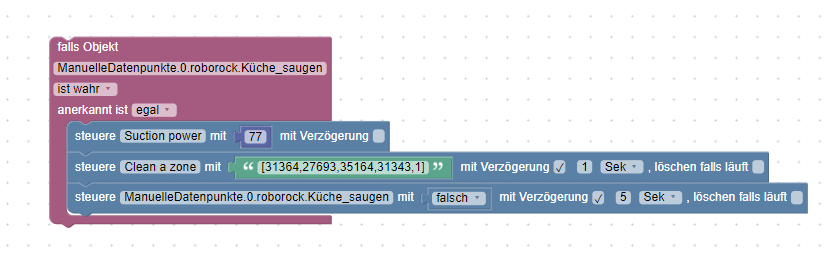

      Habe es jetzt hinbekommen.
      So funktioniert es:
      Und so schicke ich ihn nach Hause
      J IssiI 2 Antworten Letzte Antwort
      • S Shepherd
        So funktioniert es:

                @Shepherd sagte in Alexa ändert datenpunkt Blockly script löst nicht aus manuell Datenpunkt auslösen script läuft:
                So funktioniert es:

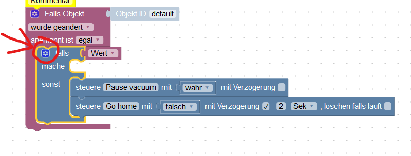

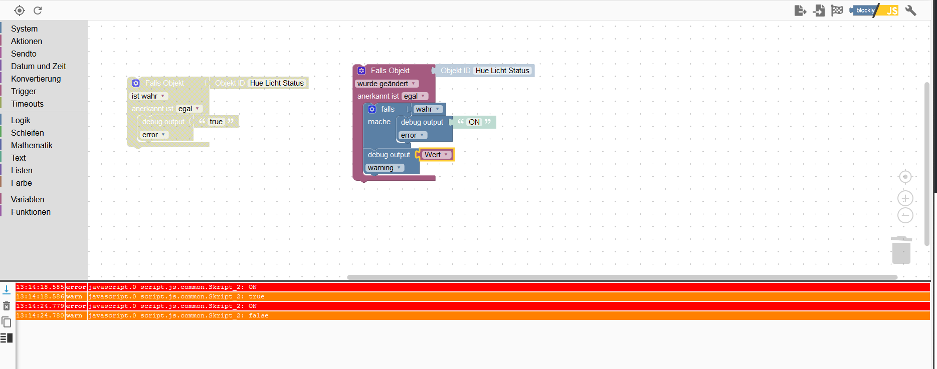

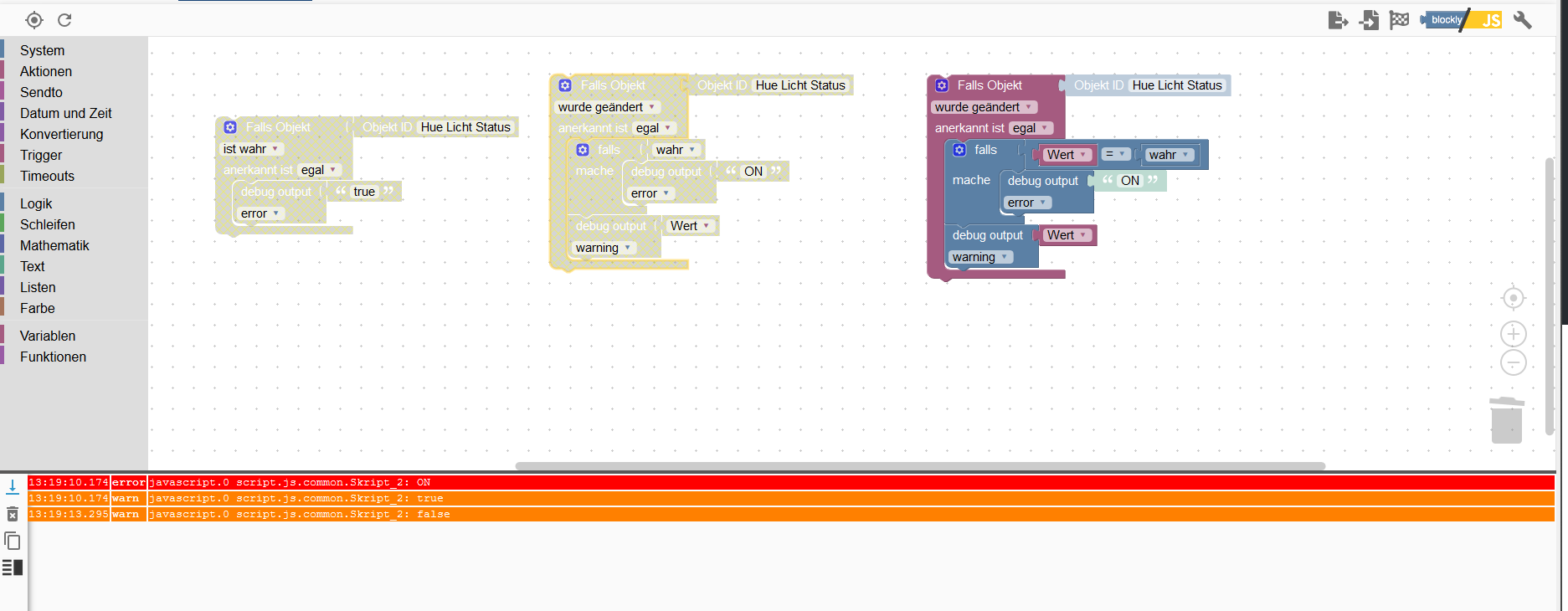

                hab das mal so getestet
                und es funktioniert wie es soll sobald der datenpunkt auf true ist wird der debug output ausgeführt und wen false dann nicht.
                Wen ich es dann so mache wie bei dir wird die Aktion immer ausgeführt wenn sich der Wert ändert die Abfrage ( falls "wahr" mache debug output ON ) macht so kein sinn da "falls mache" kein datenpunkt zum gegenprüfen hat.
                wenn man es mit der falls Abfrage machen wolle dann eher so
                so wird auch eine Abfrage gemacht
                J 1 Antwort Letzte Antwort

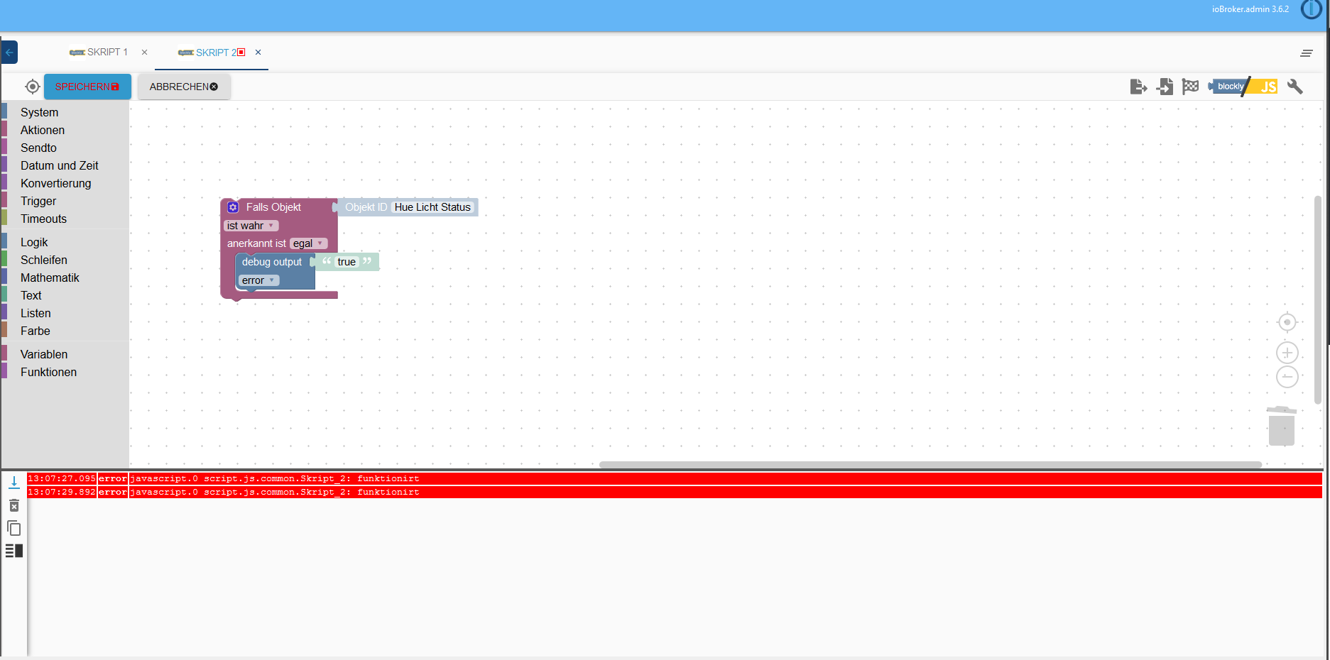

                • IssiI Issi
                  So funktioniert es:

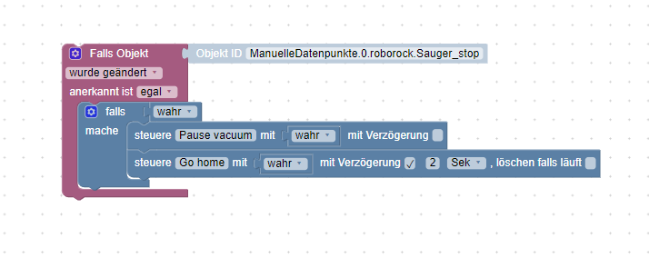

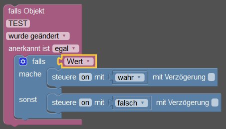

                  Jan1
                  @Issi
                  OK, kann man ohne direkte Verknüpfung zum Objekt über den Triger machen, funktioniert nur nicht mehr, wenn man dann noch "sonst" Abfrage drunter setzt (gerade getestet). Deshalb sollte das in direkten Bezug zum Triger Objekt eben so gemacht werden (und wie geschrieben, ein eine "falls" Bedingung auf "wahr" zu prüfen ist unnötig, da das die Grundfunktion ist):
                  IssiI 1 Antwort Letzte Antwort
                  • J Jan1
                    @Issi
                    IssiI Offline
                    IssiI Offline
                    Issi
                    schrieb am zuletzt editiert von Issi
                    @Jan1 sagte in Alexa ändert datenpunkt Blockly script löst nicht aus manuell Datenpunkt auslösen script läuft:
                    @Issi
                    so wie in deinem Beispiel blockly oder in einem von meinen?
                    • IssiI Issi
                      @Issi
                      Jan1
                      @Issi
                      so wie ich es habe funktioniert das immer, so wie in Deinem Beispiel nur wenn auf "wahr" geprüft wird und die "sonst" das "falsch" schalten soll, wird das nix.
                      • J Jan1
                        @Issi
                        IssiI Offline
                        IssiI Offline
                        Issi
                        @Issi
                        funktionirt auch mit "sonst" oder meinst du eines der anderen
                        • IssiI Issi
                          @Issi
                          Jan1
                          @Issi
                          wenn in der Falls nur "wahr" steht, in dem Beispiel hast ja "Wert" mit drin und hier ist auch "= wahr" unnötig
                          • J Jan1
                            @Issi
                            IssiI Offline
                            IssiI Offline
                            Issi
                            @Issi
                            also meinst du dann dises Beispiel
                            wen ja da hab ich ja auch oben dran geschrieben das es so kein sinn macht
                            und ja beim 3ten braucht man auch die prüfung nicht ist ja auch nur als Beispiel mit einer abfrage und nicht einfach nur mit einen "wahr" drin wie bei @Shepherd den da werden die aktionen auch ausgefürt wen es false ist da der block "falls mache" ja nichts zum gegenprüfen hat
                            • IssiI Issi
                              @Issi
                              Jan1
                              @Issi
                              Jou, jetzt sind wir auf der selben Spur, wobei mir neu war, das man das auch nur mit "falls wahr", ohne sonstige Angaben machen kann, wenn man "nur" mit wahr arbeiten möchte 😉

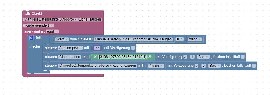

                                  Shepherd
                                  schrieb am zuletzt editiert von Shepherd
                                  Die gegen Prüfung auf den Datenpunkt für wahr brauche ich den wenn ich auf den Trigger Manueller Datenpunkt auslöse?
                                  Weil Script funktioniert so, aber für Verbesserungen bin ich offen.
                                  Was meint ihr zu diesem:
                                  oder so

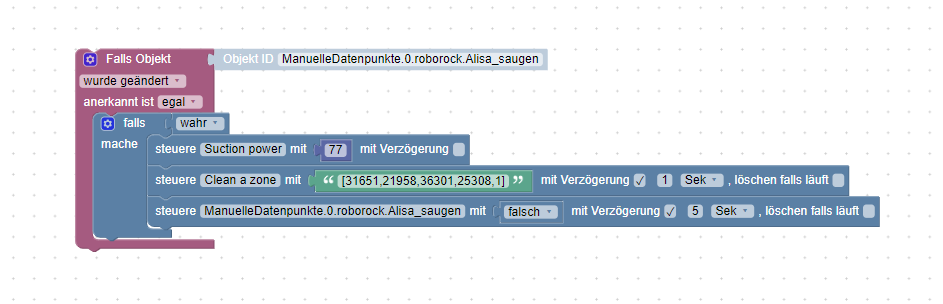

                                    Mit diesen 2 Scripte die ich gepostet habe, geht es nicht.
                                    Warum?
                                      oder so
                                      versuche es mal so
                                        oder so
                                        versuche es mal so

                                        Shepherd
                                        @Issi
                                        Verstehe nur das Blockly nicht
                                        falls - Wert ?
                                        muss ich nicht angeben dass er es nur bei wahr die steuere Blöcke ausführen soll?
                                        • S Shepherd
                                          @Issi
                                          falls - Wert ?
                                          IssiI Offline
                                          IssiI Offline
                                          Issi
                                          @Issi
                                          falls - Wert ?
                                          dass falls prüft bereits automatisch auf war es braucht dabei nur ein wert das er prüfen kann
                                          wenn du da nur ein wahr rein machst wird z.B. dein sauger auch angechen wen ein false wert kommt da falls mache kein datenpunkt hat das er auf wahr prüfen kann somit ist alles wahr
                                          S 1 Antwort Letzte Antwort
