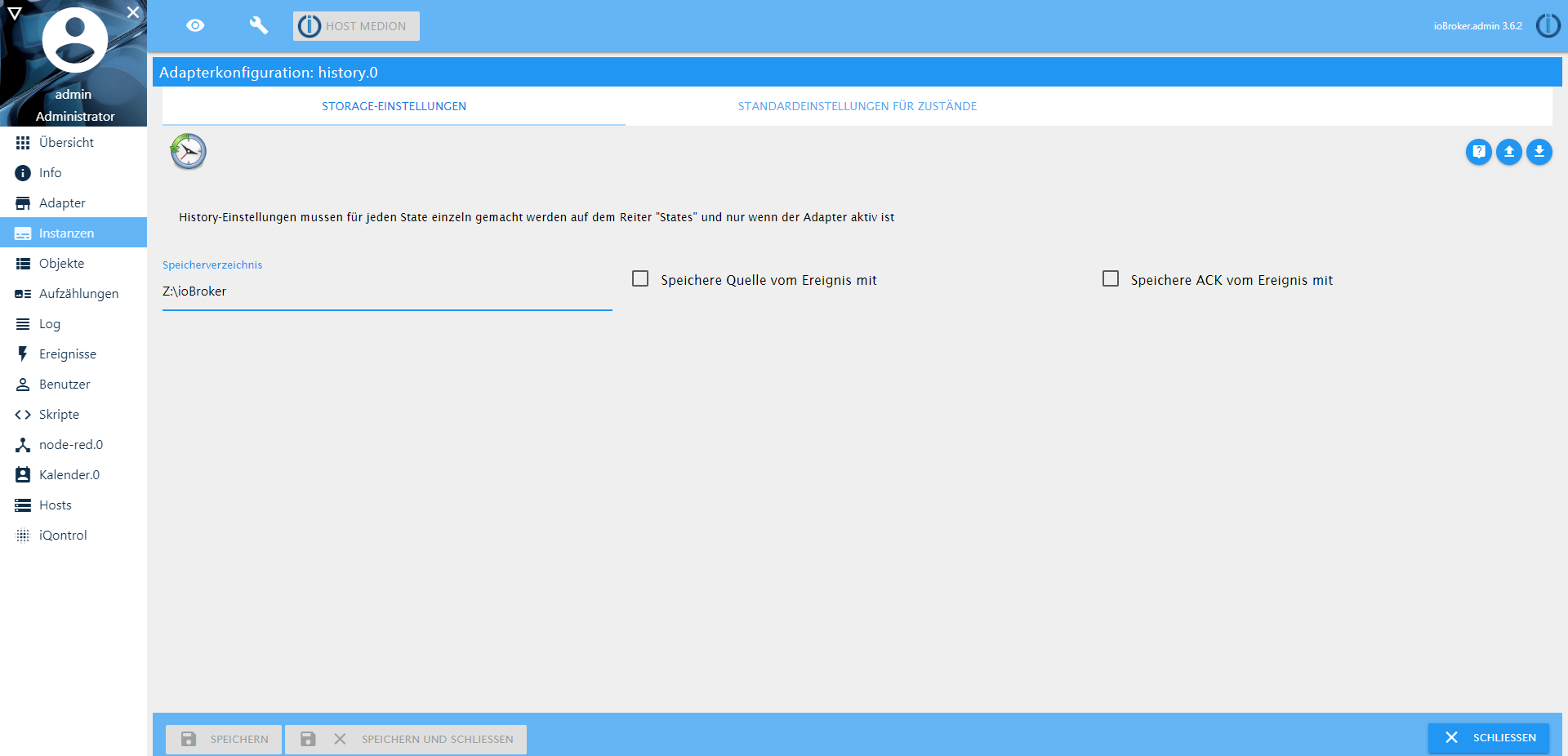

      Immer Daten sichern!

        ahh ok, also ist dies der Speicherort für die DB.
        Einstellungen der beiden Checkboken können leer bleiben?
        Werde ich mir heute gleich mal ansehen.
        Aber ein Minimal Backup sichert das nicht mit?

          @blackplanet333 sagte in Sichern von history.0 Daten - (Minimal Backup/backitup):
          Ja, aber von mir geändert, musst du schauen welcher Ort bei dir eingestellt ist
          Ja, hab ich so bei mir eingestellt, kannst du anhaken........aber halt mehr Daten.
          Glaube nicht, musst du @simatec fragen oder nachlesen......., sonst wäre es ja nicht minimal denke ich.

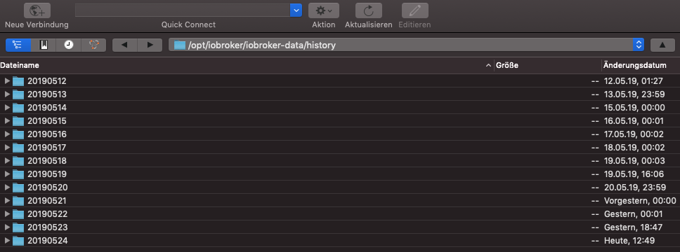

            @sigi234
            Hab die history Daten gefunden...
            Da hast du recht... wär eher kein minimal Backup.
            Die fast 2 Wochen benötigen 53MB
