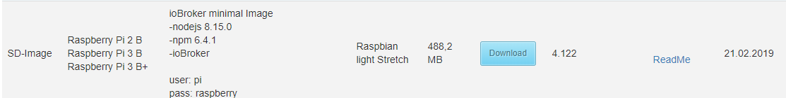

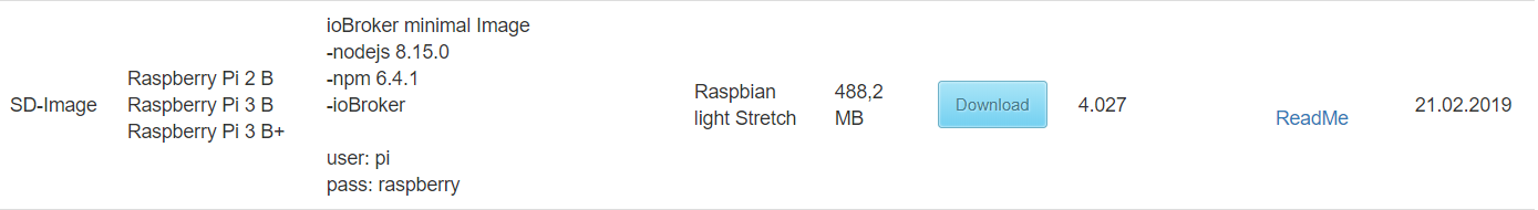

      Was hast du für ein Image auf drauf?
      Eine Version aus dem Downloadbereich?
      Hast du den Installer-Fix installiert?
            lost in translationL Offline
            lost in translation
            @simatec said in Backup IT Komplett - Dauer?:
            Ich habe die Version aus dem Downloadbereich. Zu den einzelnen Versionen hilft vielleicht das hier:

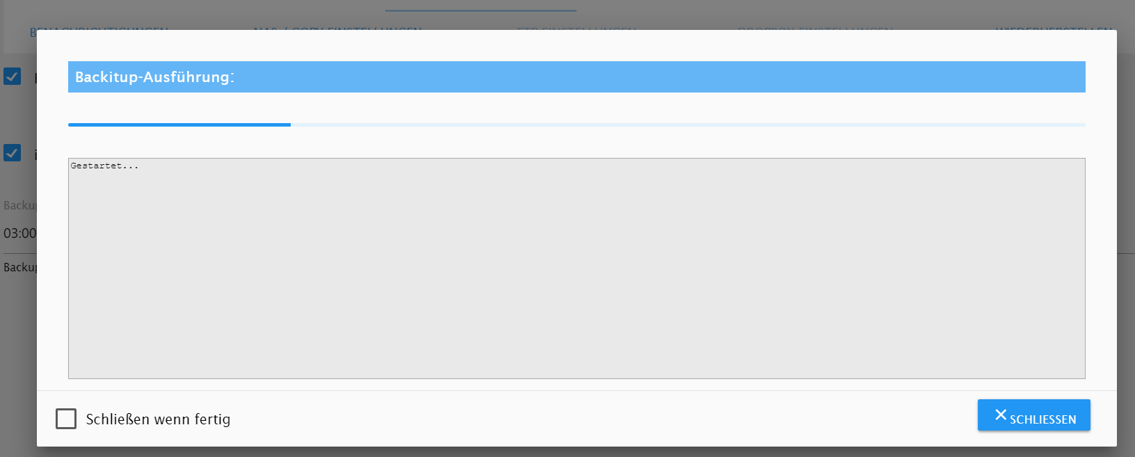

              Ok, den hab ich jetzt mal gleich auf debug eingestellt. Zusätzlich hab ich auf täglich umgestellt, um mal zu sehen ob was passiert. Es soll nachts um 3 Uhr ausgeführt werden, da stört mich prinzipiell nicht, wenn es 2h dauert.
              Langfristig würde ich es eher auf wöchentlich sehen.
              So sieht es seit ca. 9Uhr bei mir aus:
