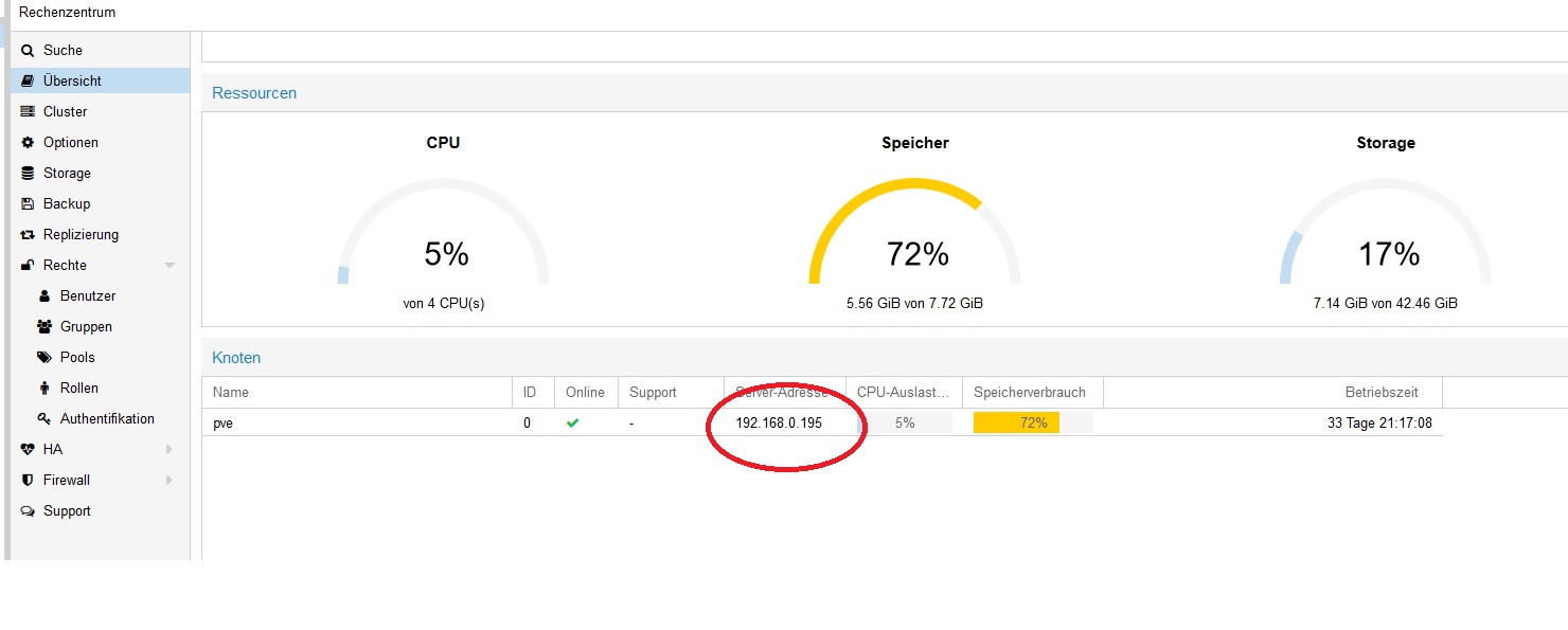

    Hallo kann mir jemand sagen wie ich die IP ändern kann ?

        Das ist es oder ? da steht aber die richtige Adresse.

              @BBTown in den Netzwerkeinstellungen in Proxmox hat es ja gestimmt.
              @crunchip hab es in hosts geändert und jetzt passt es.
