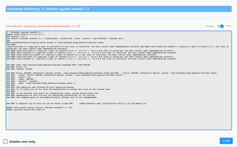

      ich bräuchte mal bitte wieder euere Hilfe.
      Wollte den Z-Wave Adapter auf 1.3.2 updaten, weil bei mir immer wieder Bewegungssensoren eingefroren sind. Beim Updaten kamen aber immer Berechtigungsfehler und es schlug fehl. Jetzt habe ich auf einmal Version und jetzt ist er komischerweise auf 1.4.1 drauf. Großteil der Z Wave Gerät funktionieren nicht mehr. Wenn ich aber wieder auf 1.3.1 zurück gehen will bringt er wieder den Berechtigungsfehler. Siehe Screen.
      Die Warnungen im Info Adapter, dass man die Version meiden soll habe ich leider zu spät gesehen bzw. habe ich ja gar nicht absichtlich auf 1.4 geupdatet. Auf Github habe ich auch schon gelesen, dass es über Terminal gehen soll.
      https://github.com/ioBroker/ioBroker.zwave/issues/43
      Da sieht es bei mir dann so aus. Mit sudo tut sich zumindest was.

      npm ERR! path /opt/iobroker/node_modules/iobroker.zwave
      npm ERR! code EACCES
      npm ERR! errno -13
      npm ERR! syscall access
      npm ERR! Error: EACCES: permission denied, access '/opt/iobroker/node_modules/iobroker.zwave'
      npm ERR! { Error: EACCES: permission denied, access '/opt/iobroker/node_modules/iobroker.zwave'
      npm ERR! stack: 'Error: EACCES: permission denied, access '/opt/iobroker/node_modules/iobroker.zwave'',
      npm ERR! errno: -13,
      npm ERR! code: 'EACCES',
      npm ERR! syscall: 'access',
      npm ERR! path: '/opt/iobroker/node_modules/iobroker.zwave' }
      npm ERR!
      npm ERR! The operation was rejected by your operating system.
      npm ERR! It is likely you do not have the permissions to access this file as the current user
      npm ERR!
      npm ERR! If you believe this might be a permissions issue, please double-check the
      npm ERR! permissions of the file and its containing directories, or try running
      npm ERR! the command again as root/Administrator (though this is not recommended).

      Aber im ioBroker kommt dann wieder selber Fehler wie auf dem Screenshot. Weiß jemand zufällig wie ich wieder auf 1.3.1 komme? ☺ Denke der Linuxbefehl ist für die 1.4.1er Version gedacht aber wie müsste er gehen, wenn ich stable will?
      Aktuelles npm Update mit rebuild habe ich auch schon probiert. Ohne Erfolg. Aktuellen Fixer habe ich auch installiert.

        Bei Berechtigungsproblemen lohnt es sicht, erst mal den Fixer auszuführen:
        curl -sL https://iobroker.net/fix.sh | bash -
        Danach sollte die Installation wie gewohnt funktionieren.

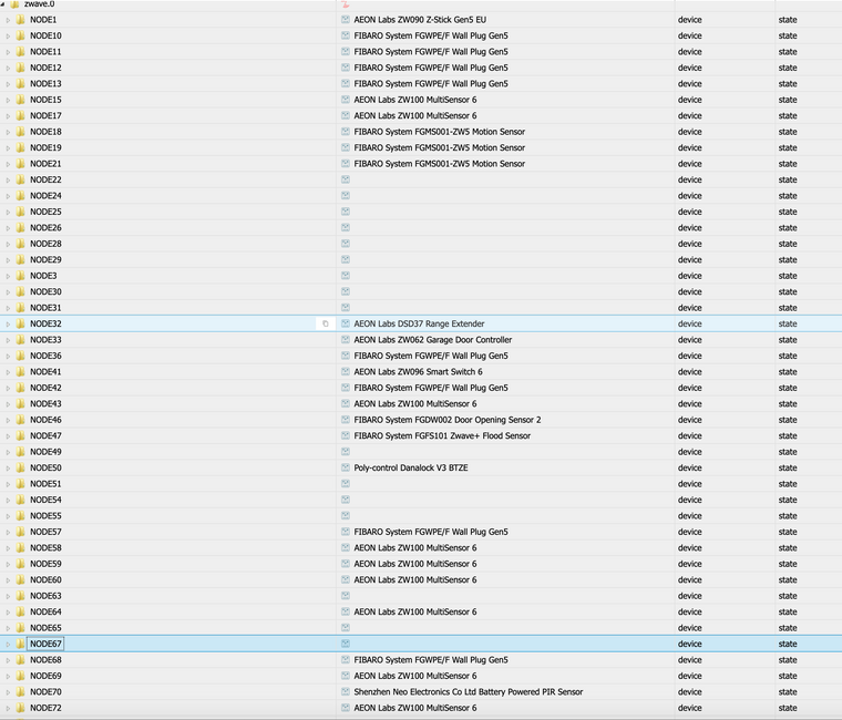

              Habs jetzt nach deiner Anleitung durchgeführt. Jetzt sieht man schön in den Objekten, dass teilweise die batteriebetriebenen Geräte nichts angelegt wird (nach Scan complete).
              Das Feature verstehe ich von der Logik her nicht so ganz. Wenn es jetzt ein Temperatursensor ist wo keine Änderung auffällt ok... Aber z. B. bei einem Bewegungssensor, wenn der Bewegung erkennt müsste er doch auch melden und erkannt werden bzw. wach sein dann oder?
              Wenn ich jetzt z. B. Node 67 (Fibaro Motion Sensor) aufwecke bringt er im LOG nur
              zwave.0 2019-05-13 17:54:30.464 info node ready nodeID: 67, nodeInfo: {"manufacturer":"","manufacturerid":"0x0000","product":"","producttype":"0x0000","productid":"0x0000","type":"Notification Sensor","name":"","loc":""}
              Objektbaum bleibt aber leider wieder leer. MIt 1.4.1 mag er die Sensoren irgendwie nicht ☹
              Doch wieder auf 1.3.1? wenn ja wie 🙄

                        Den Trick hab ich früher schon ein paar mal probiert... Schreddere ich da jetzt alles, wenn ich das bei allen leeren probier?
                        Hast du mal "Info aktualisieren" probiert stattdessen? Grundsätzlich dürftest du nichts kaputt machen, höchstens den Objektbaum in ioBroker, der sich aber wiederherstellen müsste.

                                  ich meine das getan zu haben, vllt mache ich ja aber auch noch was falsch....
                                  sieht so aus.
                                  gestern habe ich die Anleitungen so verstanden, dass ich nach Installation des Adpaters noch einen Upload ("Pfeil nach oben"-Symbol im Admin UI) machen muss
                                  das "+" Symbol habe ich bisher als Schalter für "bitte Adapter installieren" verstanden und nach erfolgter Installtion aus dem Git nicht wieder drauf gedrückt - heute schon: jetzt habe ich eine Instanz 😄 (zuerst sah es aber so aus, als wenn der Adapter tatsächlich noch mal installiert wird, kann das sein?)
                                  Fehlermeldung bleibt:
                                  find: ‘/tmp/systemd-private-0a6421ec095b45ef89a791618650c9e2-haveged.service-fMOy0s’: Permission denied
                                  Das Log sieht (natürlich) besser aus:
                                  2019-05-14 08:31:35.860 - info: host.rockpro64 object change system.adapter.zwave.0
                                  2019-05-14 08:31:35.880 - info: host.rockpro64 instance system.adapter.zwave.0 started with pid 612
                                  2019-05-14 08:31:35.884 - info: iobroker host.rockpro64 object system.adapter.zwave.0 created
                                  2019-05-14 08:31:35.901 - info: iobroker exit 0
                                  Die Bezeichnungen der Nodes trudeln so langsam ein - sieht gut aus 🙂
                                  Funktionlität teste ich später, jetzt muss erst mal Geld verdient werden 😉
                                  AlCalzone 1 Reply Last reply Reply Quote 0

                                      hab ich gemacht, diese Mal etwas genauer, ich glaube der Text war meine Quelle , um nach der Installation aus dem Git den Upload zu machen - hab ich wohl falsch verstanden
                                      Die Liste der (16) Nodes ist noch nicht vollständig. Ich meine, dass wäre beim letzten Umzug (ich komme mit dem System von fhem) schneller gegangen. Kann ich die Abfrage irgendwie noch mal anschubsen? Die drei batteriebetriebenen Nodes werde ich gleich mal wecken gehen.
