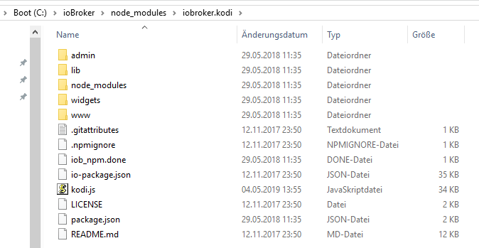

                      sigi234 Forum Testing Most Active @dos1973 last edited by sigi234
                      @dos1973 sagte in Kodi-Adapter: State wird nich korrekt aktualisiert:
                      @sigi234
                      wo wird das denn eingetragen?
                      kodi.js einfach zwischen Zeile 361 und 362
