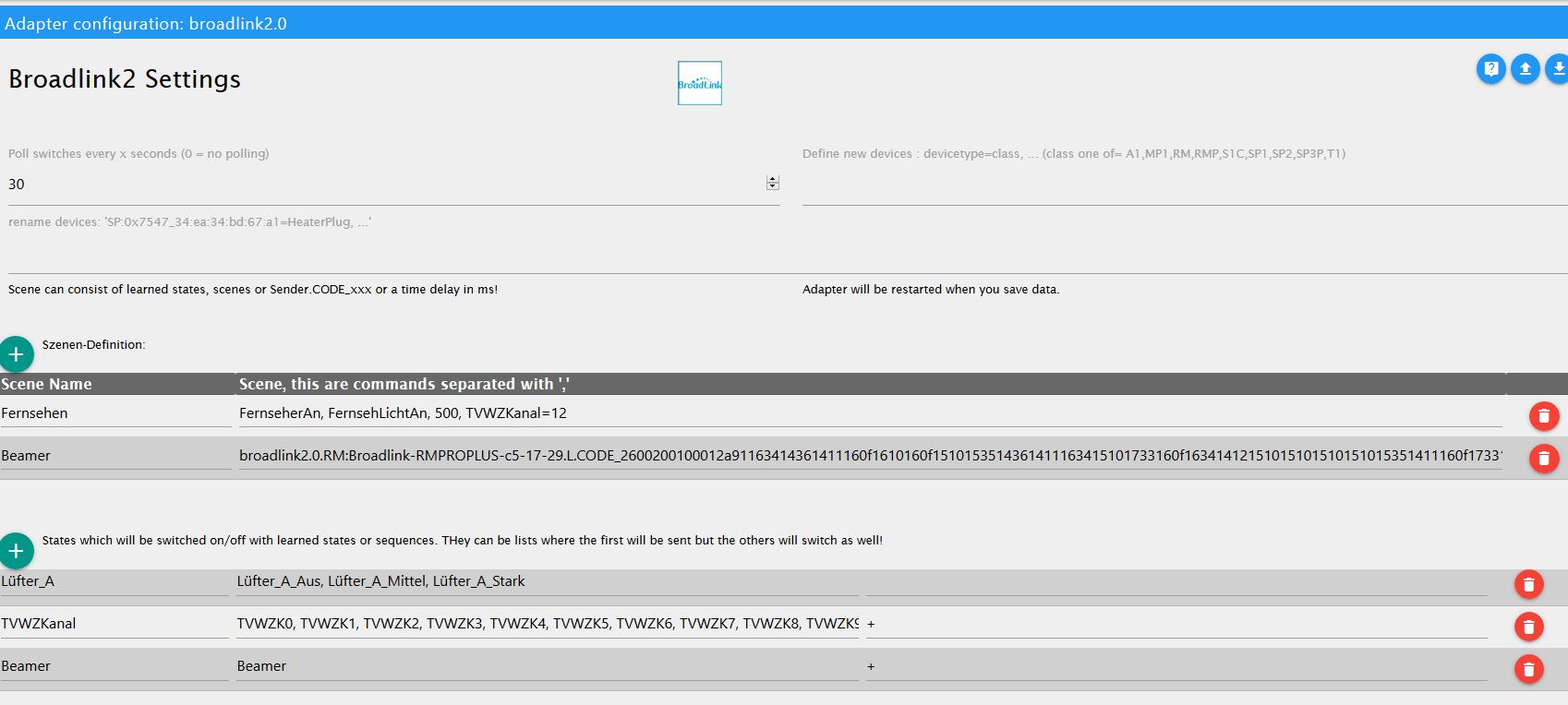

        @RcTomcat
        Der Datenpunkt muss bei deiner jetzigen Konfiguration hier liegen:
        "_id": "broadlink2.0.RM:Broadlink-RMPROPLUS-c5-17-29.Beamer",
        Und nicht hier
        "_id": "broadlink2.0.States.Beamer",

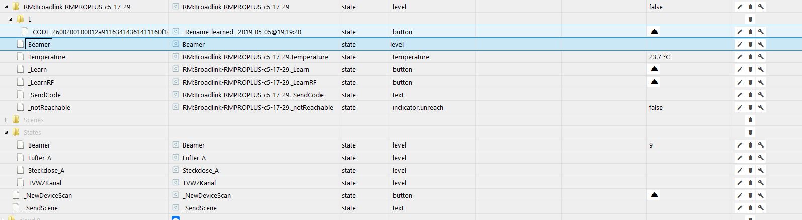

          Sorry total neu was das angeht daher so wenig infos.
          Der Aufruf erfolgt einfach per cloud Adapter. Funktioniert für das reine gelernte RF Signal gut, nur eben keine States.
          So sieht das aktuell aus.
          Der Beamer State unterhalb des gelernten RF Signals hat folgenden Code:

            BBTownB Offline
            BBTownB Offline
            BBTown
            @RcTomcat Du hast den Datenpunkt vom Typ "level, ändere das mal auf "button" und schau mal ob der Broadlink beim Klick auf den Button regiert.
            Der Broadlink macht ja nichts anderes als das Drücken eines Fernbedienungsknopfes zu simulieren, das ist nun mal nichts anderes als ein "button"
            ioBroker auf NUC (VM debian v13 (Trixie ), node v22.22.0 npm v10.9.4, js-controller v7.2.2 jsonl/jsonl / HomeMatic CCU-2 (Wired und Funk) / Philips HUE / echo.DOT / Broadlink RM pro / SONOS

                  @BBTown
                  Beamer raw
                    "from": "system.adapter.broadlink2.0",
                    "user": "system.user.admin",
                    "ts": 1557080450420,
                    "common": {
                      "name": "Beamer",
                      "state": "state",
                      "role": "button",
                      "type": "number",
                      "min": 0,
                      "max": 9999,
                      "read": true,
                      "write": true,
                      "states": null,
                      "smartName": {
                        "en": "Beamer"
                    "native": {
                      "state": {
                        "id": "States.Beamer",
                        "name": "Beamer",
                        "on": [
                          "broadlink2.0.RM:Broadlink-RMPROPLUS-c5-17-29.L.CODE_2600200100012a91163414361411160f1610160f1510153514361411163415101733160f16341412151015101510151015351411160f1733163414361536143614111535143615101600053d00012a911436143614111510160f160f160f163414361412163414111634131215351411160f160f160f170f1634141115101634133714361436143614111734163414111600053c00012893143614361411170f1510160f160f1634143614111634160f1733141216341411160f160f160f160f16341411170e1634143714361436143614111535143615101600053d000127941634153514111510160f170e160f173314361412163414111535141116341411170e170e1610151015351510151015351436143614361634141116341436151116000d050000000000000000"
                        "off": null,
                        "mult": true
                    "acl": {
                      "object": 1636,
                      "owner": "system.user.admin",
                      "state": 1636
                    "type": "state"
                  Learned signal raw
                    "ts": 1557080360548,
                    "common": {
                      "name": "_Rename_learned_  2019-05-05@19:19:20",
                      "state": "state",
                      "role": "button",
                      "type": "boolean",
                      "read": true,
                      "write": true
                    "native": {
                      "code": "2600200100012a91163414361411160f1610160f1510153514361411163415101733160f16341412151015101510151015351411160f1733163414361536143614111535143615101600053d00012a911436143614111510160f160f160f163414361412163414111634131215351411160f160f160f170f1634141115101634133714361436143614111734163414111600053c00012893143614361411170f1510160f160f1634143614111634160f1733141216341411160f160f160f160f16341411170e1634143714361436143614111535143615101600053d000127941634153514111510160f170e160f173314361412163414111535141116341411170e170e1610151015351510151015351436143614361634141116341436151116000d050000000000000000"
                    "acl": {
                      "object": 1636,
                      "state": 1636
                    "_id": "broadlink2.0.RM:Broadlink-RMPROPLUS-c5-17-29.L.CODE_2600200100012a91163414361411160f1610160f1510153514361411163415101733160f16341412151015101510151015351411160f1733163414361536143614111535143615101600053d00012a911436143614111510160f160f160f163414361412163414111634131215351411160f160f160f170f1634141115101634133714361436143614111734163414111600053c00012893143614361411170f1510160f160f1634143614111634160f1733141216341411160f160f160f160f16341411170e1634143714361436143614111535143615101600053d000127941634153514111510160f170e160f173314361412163414111535141116341411170e170e1610151015351510151015351436143614361634141116341436151116000d050000000000000000",
                    "type": "state"
                  Der angelernte code funktioniert. Diesen kann ich senden und der beamer geht auch an.

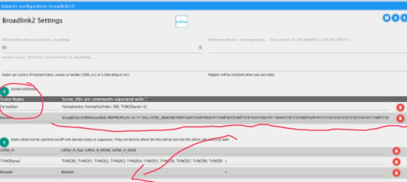

                        • padrinoP Online
                          padrinoP Online
                          padrino
                          schrieb am zuletzt editiert von padrino
                          Hmm, was ist das "Beamer" in den Codes?
                          Aber (D)ein Fehler, in der Broadlink Konfig, oben sind "scenes", unten sind "states".
                          Der Code muss unten bei states - einmal auf die linke Seite und vermutlich zweimal auf die rechte für "aus".
                          In "scenes" gehört eine Liste von "states".
                          R 1 Antwort Letzte Antwort

                            R Offline
                            R Offline
                            RcTomcat
                            @padrino
                            welches beamer meinst du?
                            Der code ist ja dieser:
                            Im State habe ich links das eingetragen:
                            Das sit die "_id": des learned signals.

                                  @RcTomcat könntest du das script mal bitte posten
                                  • R RcTomcat
                                    Habe nun von den States abstand genommen und das ganze per Skript gelöst :)
                                    Funktioniert auch und scheint weniger Arbeit zu sein.
                                    Danke euch allen für die Hilfe

                                    @RcTomcat sagte in broadlink states:
                                    @padrino
                                    Ich meinte das in Deinem Screenshot blau herlegte, in "codes", direkt unter dem eigentlichen Code.
                                    Dein Fehler war hier:
                                    Sorry, der Photoeditor hat die Qualität ganz schön zerhauen.
                                    Habe selbst mit Skripten angefangen und bin dabei auf states umzusteigen. :D
