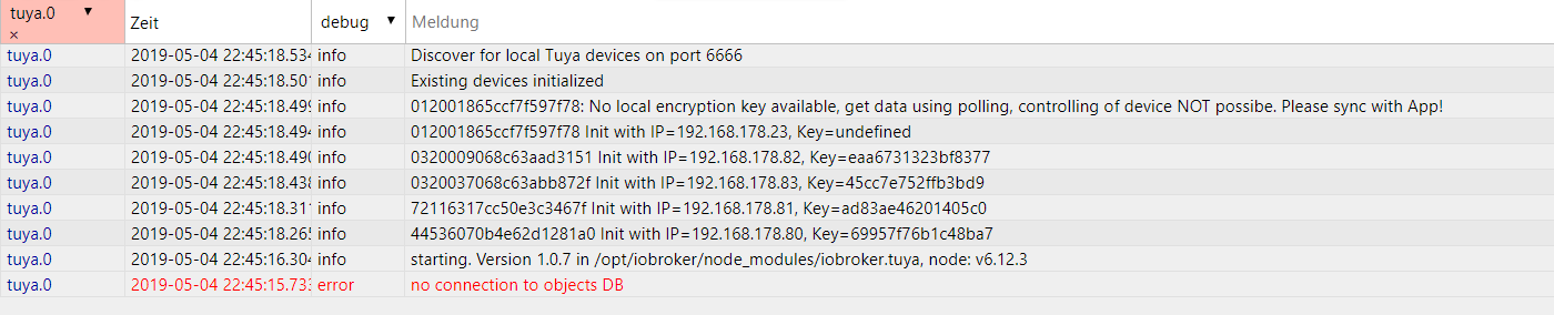

    Hier mein log beim Tuya Start:
    undefined2019-05-04 19: 21: 28.996 - info : host.raspberrypi Objektänderung system.adapter.tuya.0
    2019-05-04 19: 21: 29.071 - info : Die Instanz von host.raspberrypi system.adapter.tuya.0 wurde mit pid 12549 gestartet
    2019-05-04 19: 21: 34.959 - info : tuya.0 wird gestartet. Version 1.0.7 in /opt/iobroker/node_modules/iobroker.tuya, Knoten: v6.12.3
    2019-05-04 19: 21: 35.483 - info : tuya.0 44536070b4e62d1281a0 Init mit IP = 192.168.178.80, Schlüssel = 69957f76b1c48ba7
    2019-05-04 19: 21: 35.514 - info : tuya.0 0320009068c63aad3151 Init mit IP = 192.168.178.82, Schlüssel = eaa6731323bf8377
    2019-05-04 19: 21: 35.520 - info : tuya.0 0320037068c63abb872f Init mit IP = 192.168.178.83, Schlüssel = 45cc7e752ffb3bd9
    2019-05-04 19: 21: 35.605 - info : tuya.0 012001865ccf7f597f78 Init mit IP = 192.168.178.23, Schlüssel = undefiniert
    2019-05-04 19: 21: 35.609 - info : tuya.0 012001865ccf7f597f78: Kein lokaler Verschlüsselungsschlüssel verfügbar, Abrufen von Daten mithilfe von Polling, Steuerung des Geräts NICHT möglich. Bitte mit App synchronisieren!
    2019-05-04 19: 21: 35.622 - info : tuya.0 72116317cc50e3c3467f Init mit IP = 192.168.178.81, Schlüssel = ad83ae46201405c0
    2019-05-04 19: 21: 35.624 - info : tuya.0 Vorhandene Geräte wurden initialisiert
    2019-05-04 19: 21: 35.648 - info : tuya.0 Suchen Sie nach lokalen Tuya-Geräten an Port 6666
    Hier der Log beim versuch Mihome zu start:

            das Problem der beiden adapter habe ich nun wohl erledigt.
            • Tuya = Geräte mit ip Endung .23 wurde per app neu verbunden ok.
            • mihome= geht immer mal wieder auf gelb, wenn ich allerdings ein sensor schalte geht er auf grün. Soll mich nicht weiter stören wen es so nun ist.
              Edit: bleibt nun wohl grün nach dem ich Heartbeat-Timeout (ms) auf leer geändert habe.
