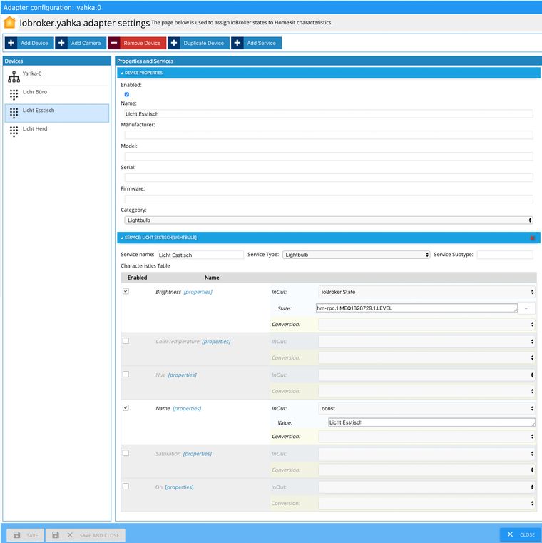

    Ich bin aber noch am Anfang... Ich hab einen HM-LC-Dim1TPBU-FM und den würde ich gerne per HomeKit dimmen. Jetzt hab ich den Dimmer mal so konfiguriert, dass er bei mir auch im HomeKit angezeigt wird. Schaut dann so aus:
    Wunderbar... Ich kann den jetzt bedienen und es funktioniert auch so halbwegs.
    Das Problem ist jetzt aber, dass wenn ich jetzt in der HomeKit App auf und ab dimme, der Licht flackert und auch in der App springt dann die Level-Anzeigt auf und ab.
    Ich hab schon versucht den LEVEL_REAL zu nehmen... nur leider passiert dann gar nix mehr...

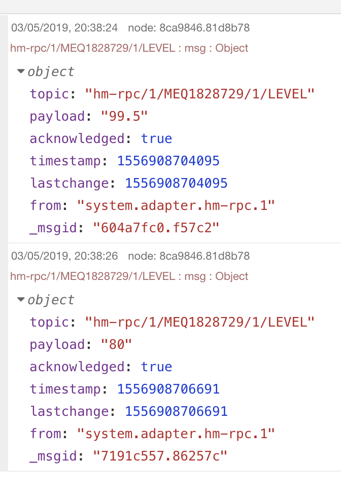

    Kleiner Nachtrag... Ich hab mir gerade mal den NodeRed Adapter installiert und da mal den Level Value von dem Dimmer als debug ausgegeben. Selbst wenn ich in der CCU den Level ändere, kommen da mehrere Werte daher. Also wenn der Wert aktuell zb. auf 100 ist und ich auf 80 ändern will, sehe ich dann in NodeRed zuerst den Wert 99.5 und dann erst 80. Komisch, oder?

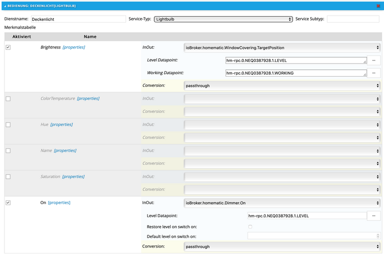

          Was hilft ist, den Dimmwert wie einen Rollladen zu konfigurieren:
          Das funktioniert wirklich 1A und läuft bei mir absolut ohne Probleme.

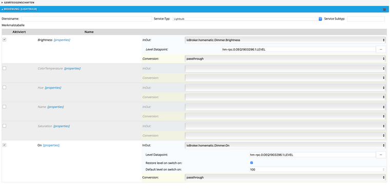

              ich habe die Version 0.92 installiert und einen Dimmer wie auf dem Screenshot konfiguriert
              Jetzt kann ich den Dimmer weder über an/aus noch über einen Dimmerwert steuern, es tut sich schlicht gar nichts.
              Habe ich irgendwas übersehen, was noch zu konfigurieren wäre?

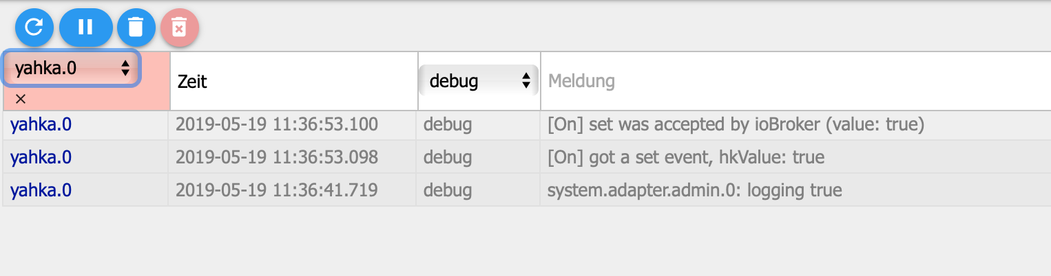

                  Das bringt leider auch nichts. Der Befehl wird scheinbar erkannt (s. Log), aber nichts ausgeführt.
                  Klappt es denn bei Dir mit den Dimmer InOuts? Muss ggfs. eine Konvertierung her?

                      Wär ja schön, wenn meiner wenigstens flackert, aber irgendwie tut sich über die "neuen" InOuts für den Dimmer gar nichts.
                      Das ist der Dimmer für Hutschienen, kein IP Gerät. Sonst funktioniert er natürlich, hatte ihn bisher als Rollo in Yahka eingebunden. Aber damit reagiert er auf an/aus nicht, sondern nur auf Dimmwerte.

                        Ich kann dir nur nochmal dazu raten, den Dimmer so einzustellen, wie ich im vierten Post gezeigt habe. Also den Dimmwert als Rollo und an/aus als Dimmer. Mehr kann ich dazu leider nicht beitragen, da ich auch das Hutschienenteil nicht kenne.
