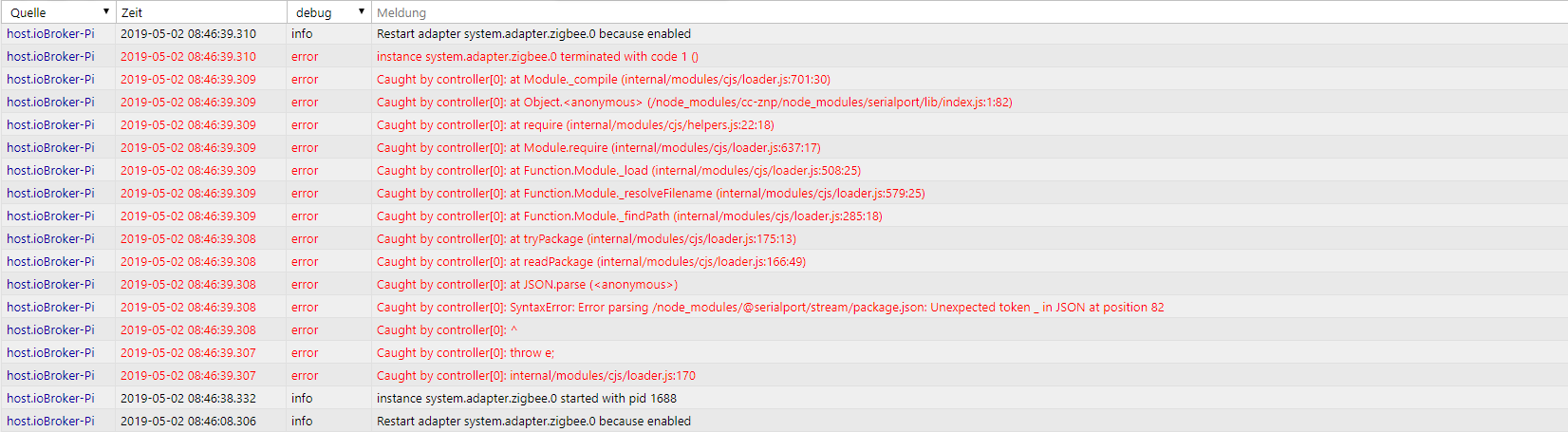

    Hallo!
    Ich habe den ZigBee-Adapter von Version 0.10.2 auf 0.10.3 upgedatet. Seitdem bekomme ich folgende Fehlermeldung:

        da ist was mit dem Serialport falsch gelaufen

          Tja... Aber was kann ich da machen?
