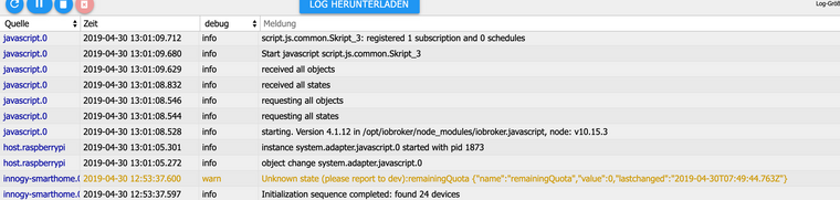

    Habe folgendes Problem und brauche eure Expertise!
    In der Zeit, zwischen Bestellung und Lieferung des Raspi3+, habe ich IoBroker auf dem Mac installiert. Lief alles ohne Probleme kann die Aktoren und Sensoren steuern und auslesen... allerdings, hab ich jetzt den Raspberry am Laufen und kann mit dem Innogy adapter nix anfangen, er ist installiert, Verbindung grün alles paletti - nur ich kann nix steuern...
    In wie fern kann die IOBroker Version auf dem Mac stören? Trotz "iobroker stop" für den Mac.
    Hattet ihr dieses Problem schonmal?
    Kann jemand mit dieser Warnung was anfangen?
    Vielen Dank schonmal vorab!

              Im log steht etwas von remaining quota = 0
