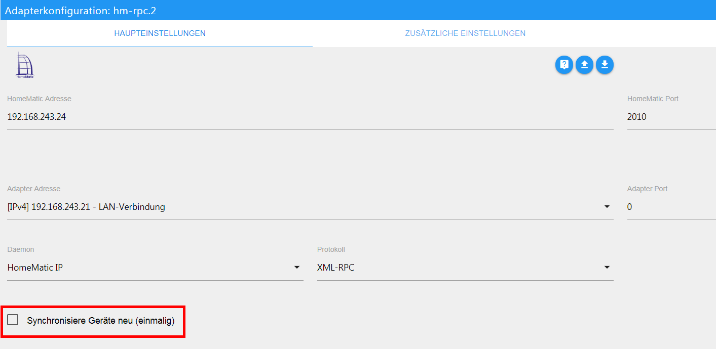

      Habe einen neuen IP in der ccu3 angemeldet.
      Dort eingetragen als Gewerk: Batterie, Erdgeschoss, Sonstige
      und als Raum: Wohnzimmer
      Dann meinen hm-rpc (alle Geräte neu synch)
      hat auch geklappt.
      Gerät ist in iob
      Gewerk und Raum wurden jedoch nicht übernommen.
      Jemand eine Idee ?

                  Dafür ist doch eigentlich dieser Punkt.
                  Und das Gerät erscheint auch nach diesem einlesen.
                  Aber halt nicht der Raum, etc.

                    @bahnuhr
                    Nein
                    Der Punkt ist nur für Geräte ohne Klarnamen
                    bahnuhr 1 Reply Last reply Reply Quote 0

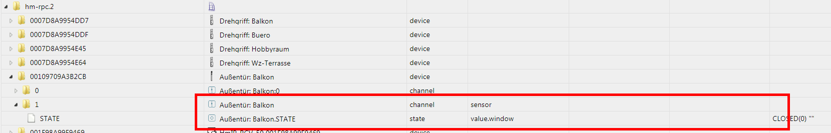

                      bahnuhr Forum Testing Most Active @Homoran last edited by
                      @Homoran sagte in HM IP: Raum wird nicht angezeigt:
                      Was ist denn das ?
                      Der Namen steht doch in #1 ganz klar drin, nämlich "Außentür Balkon".
                      Aber halt nicht der Raum.
