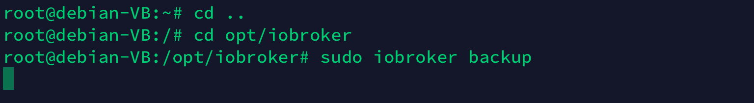

    Mein Iobroker ist unter Debian in Virtual Box unter Windows 11 installiert. Heute habe ich per consoles Zugriff versucht mit „Iobroker Backup“ ein Backup zu erstellen. Ich bin im opt/Iobroker Verzeichnis. Was passiert ist, dass nichts passiert...es scheint, als würde die Festplatte heftig arbeiten. Auf der console erscheinen keine Fehlermeldungen und nach einer Weile startet der Iobroker neu. Was kann das sein ?

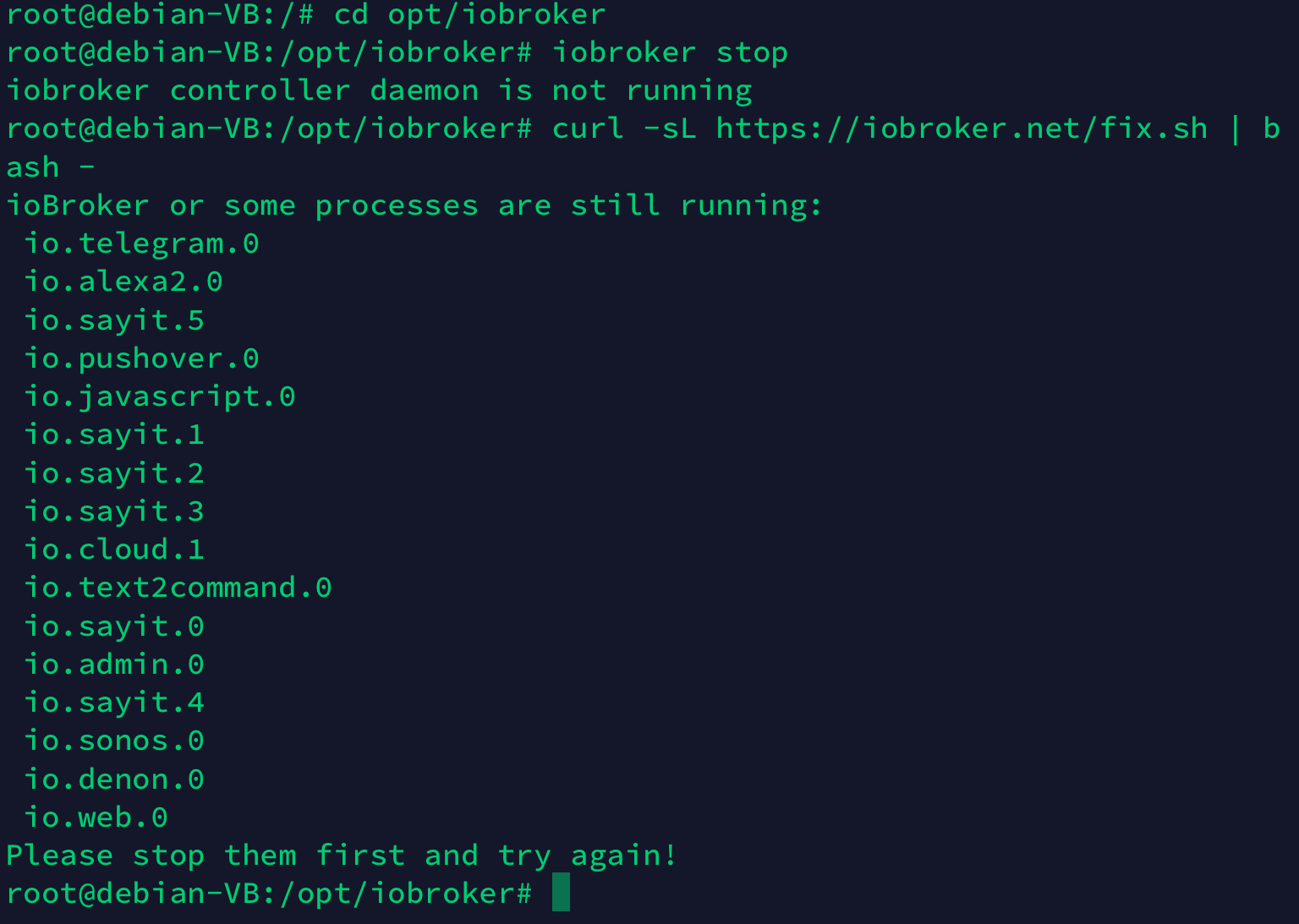

      @simatec so, jetzt ist die Verwirrung komplett. Habe gerade versucht, das fix drüber laufen zu lassen. Das ging nicht, weil er meckert, dass Iobroker noch läuft. Also habe ich versucht, ihn zu stoppen. Antwort: er läuft nicht. Stimmt aber nicht, er läuft! Ist über den Browser erreichbar. Schau mal:

      @skorpil
      sudo systemctl stop iobroker

            @skorpil
            Dann stelle mal bitte die INSTANZ auf logstufe debug und sieh mal ob dann etwas im log steht

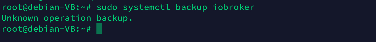

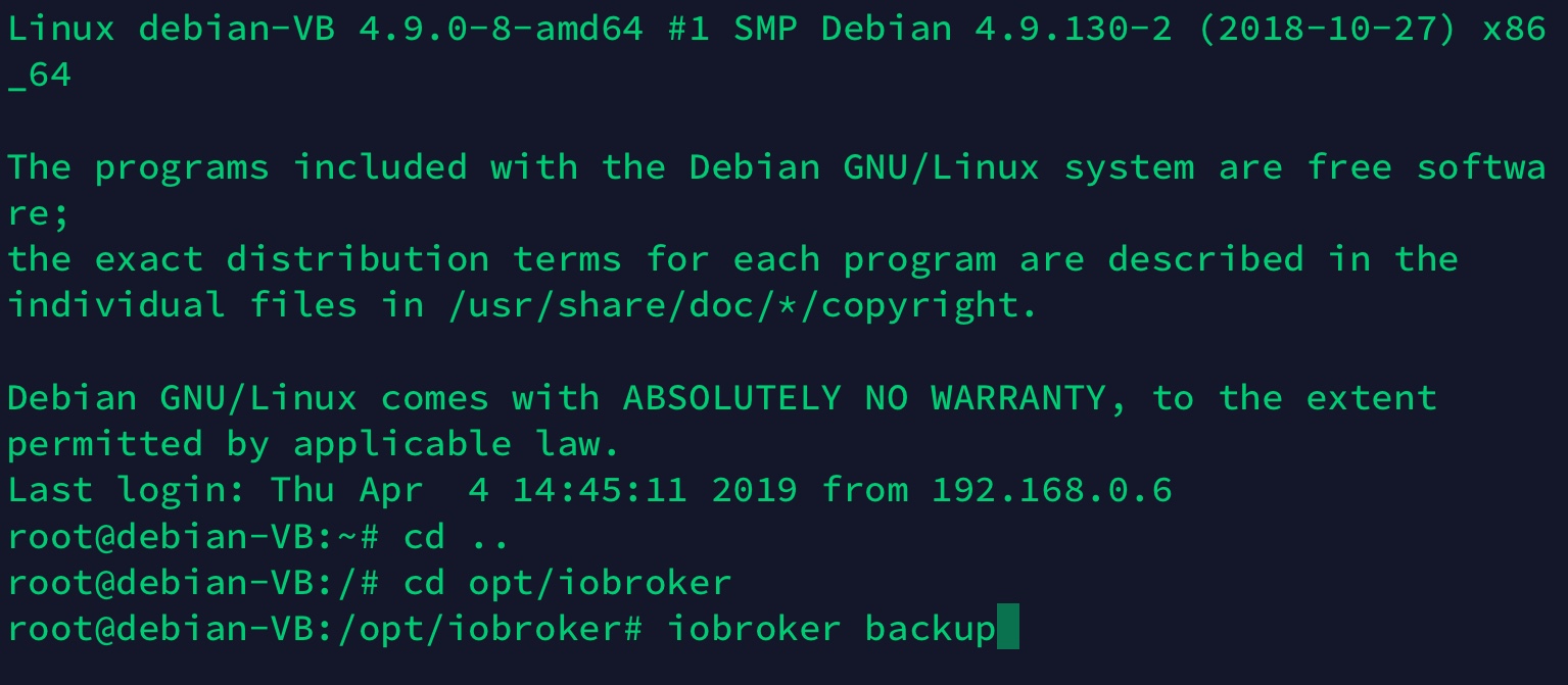

                  versuch mal
                  sudo iobroker backup
                  oder
                  sudo systemctl backup iobroker
                    skorpil
                    schrieb am zuletzt editiert von skorpil
                    Sudo Iobroker Backup liefert
                    Danach ist der Iobroker für ca. 3 Minuten nicht mehr erreichbar. Es scheint, als starte er neu.
                    Sudo systemctl backup Iobroker bringt
                    Wenn es ein Rechteproblem wäre, woran ich auch schon gedacht habe, wie finde ich das heraus, bzw. wie kann ich korrekte Rechte einstellen?

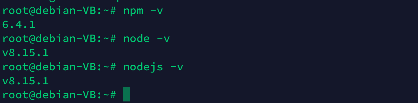

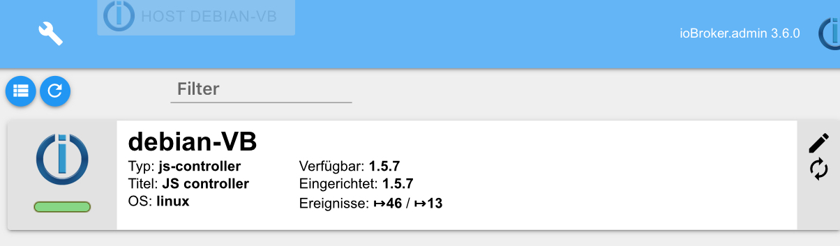

                            @skorpil
                            npm -v
                            node -v
                            nodejs -v
                            Die Version vom js-controller findest du im iobroker unter dem Reiter Host.
                            Hast du den Installer Fix installiert?
                            https://forum.iobroker.net/topic/20211/iobroker-installation-fixer-beta-verfügbar
                            Wenn deinen Installation aus dem Januar ist, solltest du das dringend tun.

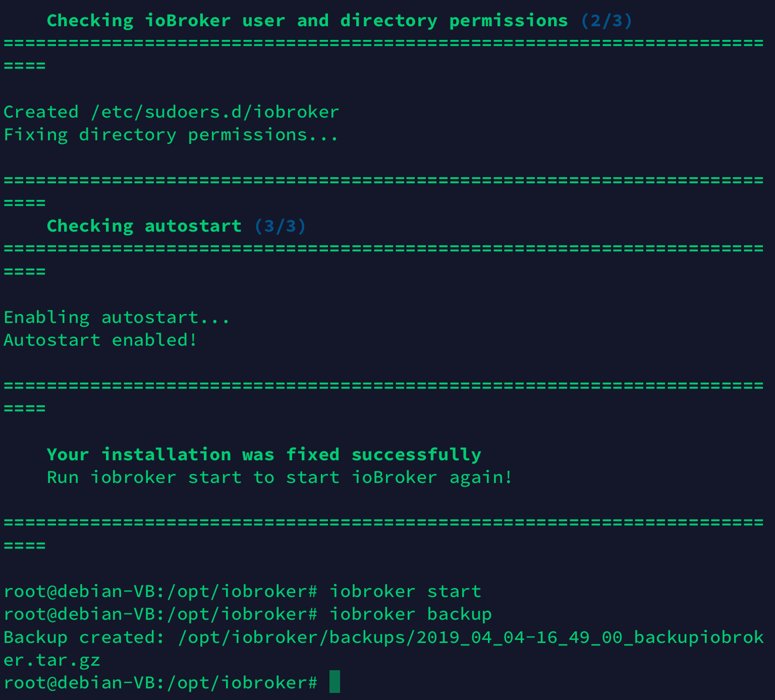

                                skorpil

                                  @skorpil
                                  http://www.iobroker.net/docu/?page_id=8323&lang=de#Installation_ioBroker
                                    skorpil
                                    Das war es. Mit „sudo systemctl stop iobroker“ hat er stoppt. Danach ist der Fix durchgelaufen und ich konnte auch das Backup erstellen.
                                    Männer, ihr seid großartig. Problem gelöst. Vielen Dank.
