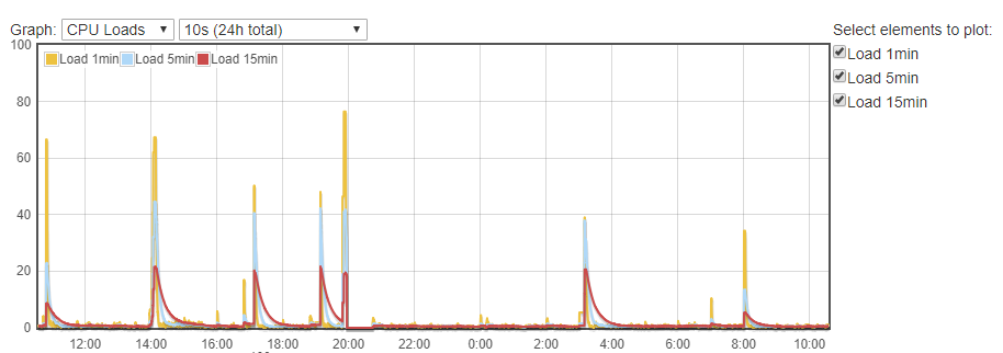

    Hallo Leute,
    Ich brauch nun doch mal wieder Unterstützung aus dem Forum, ich habe bis jetzt versucht das Problem mit Lesen (im forum) und probieren allein in den Griff zu bekommen. Leider Pustekuchen
    Zu meiner Konfig:
    iobroker - Linux System aktuell
    node v8.15.1
    node.js v8.15.1
    npm v6.4.1
    Raspi 3B+
    Alle Adapter und JS-controller aktuell
    Logdatei von gestern und heute: iobroker.2019-04-04.log iobroker.2019-04-03.log

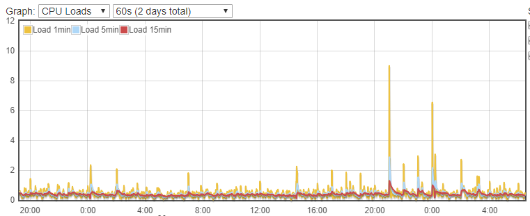

    Mein Load sieht z.Z. (jeden Tag ungefähr so aus:
    Was habe ich bis jetzt getan:
    1. Umstellung von Raspi2 auf Raspi 3B+
    2. Logdateien analysiert zeitweise Javascript-adapter und spotify-adapter todoist-adapter auf Slave umgezogen. Diese treten immer kurz vor dem amok im Logfile in Erscheinung (error)
    3. Slave-Rechner konfiguriert und alle RAM-Fresser (Spotify, Javascript und einige andere ausgelagert)
      Das alles habe ich jeweils mehrere Tage getestet und keine Besserung festgestellt.
      Ich hoffe dass mir jemand hier den entscheidenden tip geben kann das System stabil zu bekommen.
      Die Probleme waren übrigens auch vorher mit dem raspi2 (das war der ursprüngliche Grund für den Hardwarewechsel.
      Und: der Slave Rechner ist ebenfalls ein Raspi3B+
      Das der Sommer im Anmarsch ist komme ich langsam in "Schwulitäten" Meine Poolsteuerung läuft fas ausschliesslich im iobroker ...
      Ach ja und in der letzten Woche ist es mehrfach vorgekommen dass ich per SSH und selbst über die Tastatur (lokal) nicht mehr an das system rangekommen bin.
    Ich hoffe das sind erstmal genug Infos für Eure Analyse.
    Grüße
    crepp

        @crepp1967 sagte in Probleme mit iobroker - bin mit meinem Latein am Ende:
        Auffällig sind die Spitzen zu fixen Stunden
        Das sieht verdächtig nach Skripten aus, die dann den Server lahmlegen
        crepp1967C 1 Antwort Letzte Antwort

          @Homoran
          Ja, genau das habe ich auch als erstes gedacht. aber ein Deaktivieren des javascript-adapters hat nicht geholfen. Wenn man genau ins log schaut ist es in ca. 90% der Fälle kurz nach um (Es gibt aber auch Fälle mit Load=50 die zu einer anderen Zeit sind.)

              ich muss jetzt raten, aber ich sehe im log um 03:12 (was der Peak sein KÖNNTE
              2019-04-04 03:12:25.395  - error: host.iobroker instance system.adapter.milight.0 terminated with code 7 (Adapter already running)
              Dagegen hilft reboot des RasPi

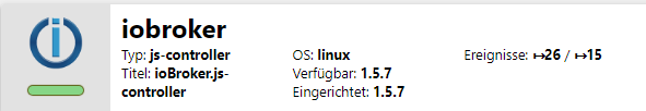

              2019-04-04 03:12:30.243  - warn: ping.0 please update js-controller to at least 1.2.0
              Bevor ich jetzt weitersuche: Wie alt ist dein js-controller wirklich? Aktuelle Version in stable ist 1.4.2

              2019-04-04 08:02:21.602  - warn: fritzbox.0 Reconnection to DB.
              2019-04-04 08:02:21.604  - warn: sonoff.0 Reconnection to DB.
              2019-04-04 08:02:21.644  - warn: hue.0 Reconnection to DB.
              2019-04-04 08:02:21.657  - warn: pushover.0 Reconnection to DB.
              2019-04-04 08:02:21.661  - warn: kodi.0 Reconnection to DB.
              2019-04-04 08:02:21.677  - warn: web.0 Reconnection to DB.
              2019-04-04 08:02:21.695  - warn: mqtt.0 Reconnection to DB.
              2019-04-04 08:02:21.967  - warn: backitup.0 Reconnection to DB.
              2019-04-04 08:02:21.974  - warn: ping.0 Reconnection to DB.
              2019-04-04 08:02:21.978  - warn: telegram.0 Reconnection to DB.
              2019-04-04 08:02:21.987  - warn: tr-064.0 Reconnection to DB.
              2019-04-04 08:02:22.374  - error: parser.0 already running
              2019-04-04 08:02:22.415  - error: spotify-premium.0 already running
              2019-04-04 08:02:22.431  - error: sonoff.0 already running
              2019-04-04 08:02:22.439  - error: backitup.0 already running
              2019-04-04 08:02:22.466  - error: fritzbox.0 already running
              2019-04-04 08:02:22.478  - error: hue.0 already running
              2019-04-04 08:02:22.502  - error: email.0 already running
              2019-04-04 08:02:22.532  - error: mqtt.0 already running
              2019-04-04 08:02:22.546  - error: pushover.0 already running
              2019-04-04 08:02:22.570  - error: web.0 already running
              2019-04-04 08:02:22.612  - error: alexa2.0 already running
              2019-04-04 08:02:22.622  - error: milight.0 already running
              2019-04-04 08:02:22.698  - error: tr-064.0 already running
              2019-04-04 08:02:22.748  - error: hm-rpc.0 already running
              2019-04-04 08:02:22.899  - error: ping.0 already running
              2019-04-04 08:02:22.915  - error: kodi.0 already running
              2019-04-04 08:02:23.353  - warn: telegram.0 Reconnection to DB.
              2019-04-04 08:02:23.371  - warn: radar.0 Reconnection to DB.
              2019-04-04 08:02:23.455  - error: host.iobroker instance system.adapter.alexa2.0 terminated with code 7 (Adapter already running)
              2019-04-04 08:02:23.455  - info: host.iobroker Restart adapter system.adapter.alexa2.0 because enabled
              2019-04-04 08:02:23.467  - error: host.iobroker instance system.adapter.spotify-premium.0 terminated with code 7 (Adapter already running)
              2019-04-04 08:02:23.467  - info: host.iobroker Restart adapter system.adapter.spotify-premium.0 because enabled
              2019-04-04 08:02:23.479  - error: host.iobroker instance system.adapter.ping.0 terminated with code 7 (Adapter already running)
              2019-04-04 08:02:23.479  - info: host.iobroker Restart adapter system.adapter.ping.0 because enabled
              2019-04-04 08:02:23.488  - error: host.iobroker instance system.adapter.parser.0 terminated with code 7 (Adapter already running)
              2019-04-04 08:02:23.488  - info: host.iobroker Restart adapter system.adapter.parser.0 because enabled
              2019-04-04 08:02:23.497  - error: host.iobroker instance system.adapter.tr-064.0 terminated with code 7 (Adapter already running)
              2019-04-04 08:02:23.498  - info: host.iobroker Restart adapter system.adapter.tr-064.0 because enabled
              2019-04-04 08:02:23.507  - error: host.iobroker instance system.adapter.fritzbox.0 terminated with code 7 (Adapter already running)
              2019-04-04 08:02:23.507  - info: host.iobroker Restart adapter system.adapter.fritzbox.0 because enabled
              2019-04-04 08:02:23.516  - error: host.iobroker instance system.adapter.sonoff.0 terminated with code 7 (Adapter already running)
              2019-04-04 08:02:23.516  - info: host.iobroker Restart adapter system.adapter.sonoff.0 because enabled
              2019-04-04 08:02:23.526  - error: host.iobroker instance system.adapter.email.0 terminated with code 7 (Adapter already running)
              2019-04-04 08:02:23.526  - info: host.iobroker Restart adapter system.adapter.email.0 because enabled
              2019-04-04 08:02:23.535  - error: host.iobroker instance system.adapter.hue.0 terminated with code 7 (Adapter already running)
              2019-04-04 08:02:23.535  - info: host.iobroker Restart adapter system.adapter.hue.0 because enabled
              2019-04-04 08:02:23.544  - error: host.iobroker instance system.adapter.mqtt.0 terminated with code 7 (Adapter already running)
              2019-04-04 08:02:23.544  - info: host.iobroker Restart adapter system.adapter.mqtt.0 because enabled
              2019-04-04 08:02:23.553  - error: host.iobroker instance system.adapter.hm-rpc.0 terminated with code 7 (Adapter already running)
              2019-04-04 08:02:23.553  - info: host.iobroker Restart adapter system.adapter.hm-rpc.0 because enabled
              2019-04-04 08:02:23.562  - error: host.iobroker instance system.adapter.milight.0 terminated with code 7 (Adapter already running)
              2019-04-04 08:02:23.562  - info: host.iobroker Restart adapter system.adapter.milight.0 because enabled
              2019-04-04 08:02:23.572  - error: host.iobroker instance system.adapter.backitup.0 terminated with code 7 (Adapter already running)
              2019-04-04 08:02:23.572  - info: host.iobroker Restart adapter system.adapter.backitup.0 because enabled
              2019-04-04 08:02:23.581  - error: host.iobroker instance system.adapter.pushover.0 terminated with code 7 (Adapter already running)
              2019-04-04 08:02:23.581  - info: host.iobroker Restart adapter system.adapter.pushover.0 because enabled
              2019-04-04 08:02:23.590  - error: host.iobroker instance system.adapter.kodi.0 terminated with code 7 (Adapter already running)
              2019-04-04 08:02:23.591  - info: host.iobroker Restart adapter system.adapter.kodi.0 because enabled
              2019-04-04 08:02:23.599  - error: host.iobroker instance system.adapter.hm-rega.0 terminated with code 7 (Adapter already running)
              2019-04-04 08:02:23.600  - info: host.iobroker Restart adapter system.adapter.hm-rega.0 because enabled
              2019-04-04 08:02:23.608  - error: host.iobroker instance system.adapter.web.0 terminated with code 7 (Adapter already running)
              2019-04-04 08:02:23.609  - info: host.iobroker Restart adapter system.adapter.web.0 because enabled
              2019-04-04 08:02:23.700  - error: telegram.0 already running
              2019-04-04 08:02:23.771  - error: radar.0 already running

                  Also mein JS-Controller hat 1.57 (hab auf latest gestellt) Wie komme ich jetzt zurück auf die stable 1.42 ?
                  • crepp1967C crepp1967
                    HomoranH Offline
                    HomoranH Offline
                    @crepp1967 1.5.7 ist bei node 10 auch ok.
                    Aber dein log behauptet, du hättest <1.2.0
                      crepp1967C Offline
                      crepp1967C Offline
                      crepp1967
                      schrieb am zuletzt editiert von crepp1967
                      @Homoran
                      aber Node habe ich v8
                      Viell. Node auf 10 upgraden ?

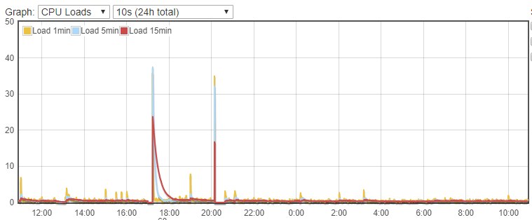

                                  Habe gestern abend javascript und todoist deaktiviert und seitdem keine Spitzen mehr ...
                                  Werde mal noch bis heute abend abwarten und dann nur den javascript wieder einschalten ?! oder seit ihr anderer Meinung ?
                                  anbei noch ein Log von heute.
                                  iobroker.2019-04-05.log
                                  Sieht auf jeden Fall viel entspannter aus.
                                  Aber meine Scripte und auch die Todoist Liste hätte ich schon gerne wieder ...
