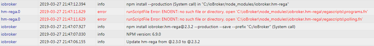

    folgende Fehlermeldung
    Hat dies etwas zu sagen ?
    Danke.

      @bahnuhr nicht schlimm. Der Adapter läuft noch allerdings führt Rega Skripte aus, die vermutlich während dem Update nicht vorhanden sind. Nach dem Update sind sie das wieder.

        Na dann ist ja gut.
        Läuft ja auch alles.
        Danke.
