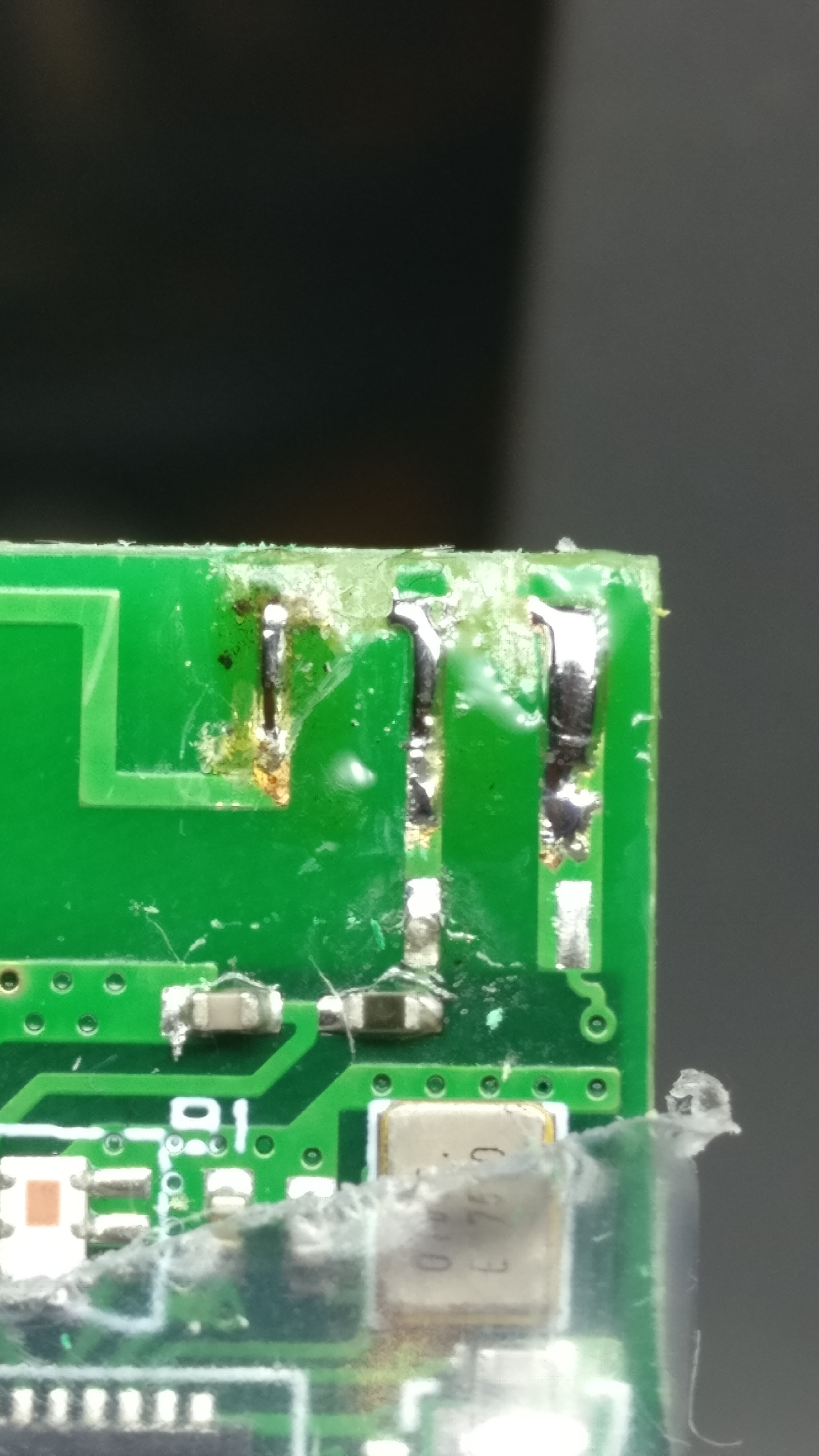

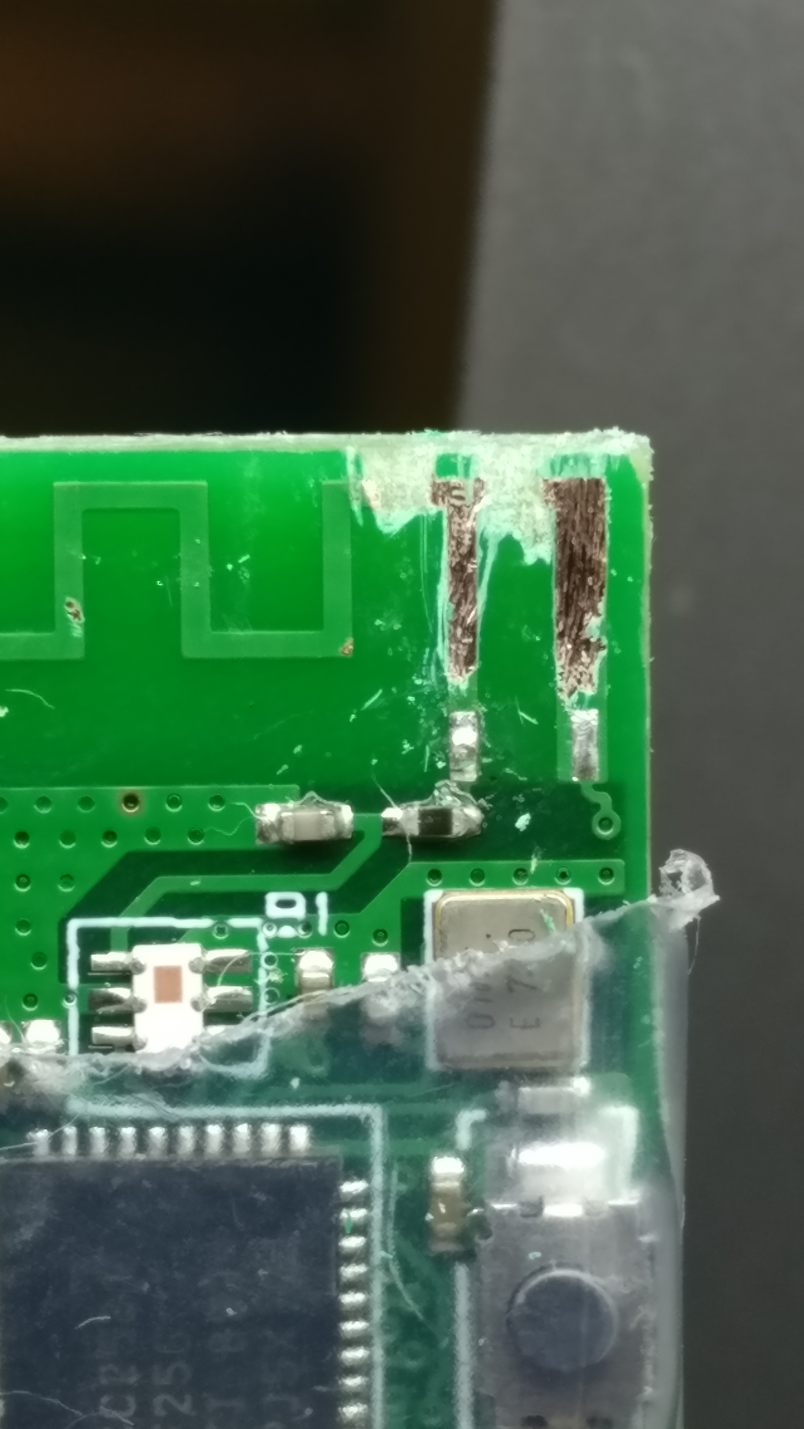

      Das linke Beinchen will auch angelötet werden.
      Vor dem Verlöten verzinnst Du die blanken Stellen noch leicht. dann klappt das besser...

        in der Vergrößerung sieht das mega unsauber aus. Aber ich denke, das müsste gehen.
        Soll ich es so verlöten?

          Naja, schön ist das nicht. Zu viel Zinn. Du wirst Dich schwer tun, die Buchse drüber zu schieben.
          Aber Du kannst es verlöten.

            OK. Hat geklappt. Vielen Dank.
