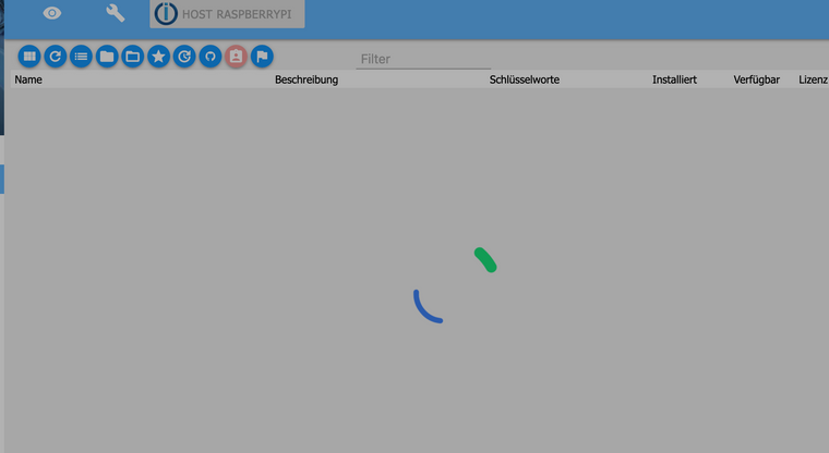

      bin noch neu hier und will mich ganz kuz vorstellen. BIn Christian und komme aus RLP.
      Habe im Internet etwas nach Smart Home gesucht und bin dabei auf ioBroker gestossen. Da ich noch einen Raspi zuhause habe, dachte ich, ich kann das ja mal versuchen und habe ioBroker installiert. Dies verlief nun auch ohne Probleme.
      Habe anschliessend den iobroker.admin auf 3.6.0 geupdated und ein paar Adapter installiert (homee, AVM usw). Bis dahin war auch alles okay. Raspi wurde im für all dies mit einem Router im Wohnzimmer verbunden um eine gute Internetverbindung zu haben. Nun zu meinem Problem.
      Der Raspi musste nun an seinen Bestimmungsort. Dazu den Mini PC vom Strom genommen und dort plaziert wo er hin soll. Das hat alles in allem ca. 30 Minuten gedauert, bis dieser wieder am Strom war. Angeschlossen, hochgefahren und sich per URL aud den iobroker.admin verbunden. Und ab hier, geht nichts mehr. Wenn ich die URL <IP-Adress>:8081 aufrufe, bekomme ich die Fehlermeldung: Fehler, Verbindung fehlgeschlagen. Nutze ich einen noch nicht geschlossenen Tab im Browser erhalte ich folgendes (siehe Screenshot)Bildschirmfoto 2019-03-17 um 20.14.57.png
      In diesem Status befindet sich der Raspi nun seit Stunden.
      Ich habe diesen Artikel gefunden (http://www.iobroker.net/docu/?page_id=3928&lang=de) und bin mal alles durchgegenagen. Wenn ich das hier mache
      netstat -n -a -p TCP
      kann man prüfen ob die Zeile zu finden ist:
      TCP 0.0.0.0:8081 0.0.0.0:0 LISTENING
      Allerdings lauscht bei mir auf diesem Port nichts. Ich vermute mal, dass dies der Grund ist warum ich nicht mehr auf den admin zugreifen kann.
      Habt Ihr eine Idee woran das liegt? Braucht ihr mehr Infos? Vielleicht hilft das log weiter....

      • Homoran
        Homoran Global Moderator Administrators @korfmannc last edited by
        @korfmannc sagte in Webadmin nicht erreichbar:
        node: v9.11.2
        Diese Version wird nicht supportet.
        Ungerade Versionen sind Entwicklerbversionen.
        Node bitte auf v8.15.x downgraden, oder bei controller1.5.7 auch auf 10.x upgraden
