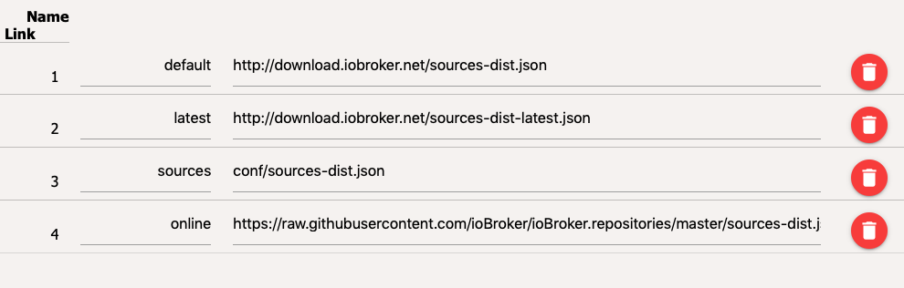

      Das sind meine Einträge!
      Ich habe die nie angefasst.

        und welchen hast du in Haupteinstellungen ausgewählt?
        3+4 gibt es nicht mehr
