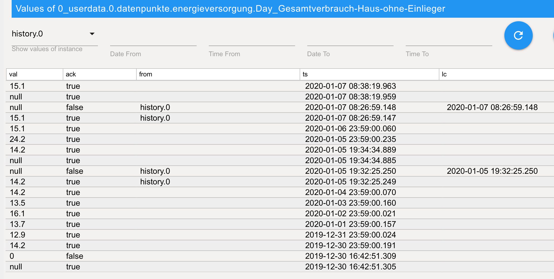

                          Meine Balken haben zwischendurch mal eigenartige Werte. Beispielsweise schreibe ich täglich um 23:59 Uhr den Wert für den Verbrauch des Hauses mittels blockly aus dem Sourceanalytics-Adapter (current Day) in einen selbst erstellten Datenpunkt. Funktioniert auch zuverlässig. Nur werden zwischendurch mal Werte geschrieben, was ich nicht nachvollziehen kann. Kann es sein, dass die Werte geschrieben werden, wenn Iobroker neu startet? Falls ja, kann ich sowas mit blockly abfangen und kann ich die falschen Werte im Datenpunkt nachträglich entfernen?
                          Onkel-Ede
                          • Homoran
                            Homoran Global Moderator Administrators @onkel-ede last edited by
                            @onkel-ede sagte in Flot Diagramm mit mehreren Balken nebeneinander:
                            Kann nicht nur ist so!

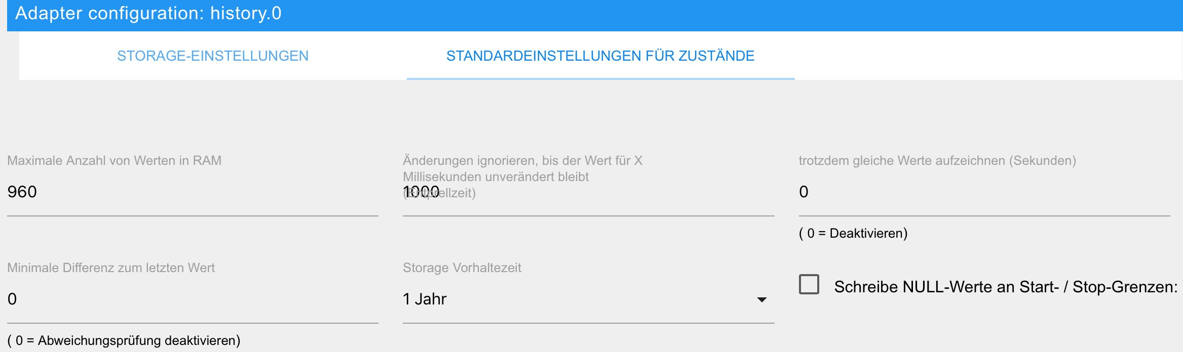

                            Du kannst zumindest die NULL ausblenden lassen, dazu im History Adapter die entsprechende Einstellung wählen - gilt dann aber für alle Werte.
                            Das wird es aber nicht ändern, dass du nach einem restart zwei oder drei Balken hast, wie am 05.01.
                            Die Daten musst du manuell in den DATA löschen oder durchhalten bis sie vom Chart verschwunden sind.
                            Wieso restartet bei dir denn ioB so oft?
                              Habe den Haken mal rausgenommen:
                              Wie komme ich denn an DATA ran um die entsprechenden Datensätze zu löschen?
                              Habe mit einer anderen SD-Card getestet und musste iobroker runterfahren.
