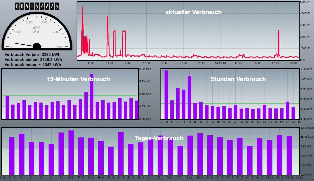

                            Das ist die aktelle Leistungsmessung über 14 Tag. Wie hier schön zu sehen ist, habe ich den kleinsten Umsatz von 160 Watt nachts auf jetzt 70 Watt gedrückt. Alles mit Kleinmaßnahmen, denn die bekannten Großverbraucher Heizung, TV und Receiver hatte ich schon vorher eliminiert.
                            Was ich noch nicht verstanden habe, ist, worin die 70 Watt Grundlast noch bestehen kann. Es kann eigentlich nicht der Kühlschrank und die Kühltruhe sein, weil die ja in ihrer Ruhephase ganz abschalten.

                              @chanpi sagte in Was tun mit der Strommessung? Konsequenzen:
                              70W Grundlast sind IMHO absolut lächerlich.
                              Wie bereits geschrieben liegt meine bei etwa 300W, die von anderen bei 100-200W.
                              Denke an alle fest installierrte Elektronik, wie Aktoren (HM-Aktoren etwa 0,5 - 1 W JE Gerät), Klingeltrafo, Herd (erst recht wenn LED-Anzeige), Durchlauferhitzer oder sonstige Geräte,.

                                    Das folgende ist der Verbrauch im Urlaub.
                                    Der Mindestwert geht auf 105 W, Tagesmittel ist 145 W(3500Wh in 24Std). Der Mindestwert kann etwas höher liegen wenn es kälter ist und die Heizungspumpe mehr läuft. Nach der unteren Schätzung werde ich mal in Zukunft die einzelnen Verbraucher einzeln abschalten um es genau zu wissen.
                                    Als Verbraucher laufen (geschätzt) :
                                    • synology 216j: 22 W
                                    • 4 Web cams: 15 W
                                    • unifi 24 switch: 10 W
                                    • gigabyte brix 3150: 8,5 W
                                    • unifi UAP-Pro: 7 W
                                    • Pi3: 3,5 W
                                    • Alexa Echo: 3 W
                                    • Pi1: 2 W
                                    • 55" LG TV von 2012: 0,5 W
                                    • CCU2: 5 W
                                    • hue gateway: 4 W
                                    • hue & andere Lampen: 10 W
                                    • homematic Geräte: 7 W (8 Rollos, 3 Lichtschalter, 1 Steckdose, 1 Schalter)
                                    • 3 sonoff: 1,5 W
                                    • Heizung: 10 W? Doppelhaushälfte von 2012 mit FBH auf EG und im Bad auf OG
                                    • Kühlschrank: nur wenn er läuft 80 W oder auch standby?
                                    • Herd, Mikrowelle, Spülmaschine: ?
                                    Ansonsten kommen dazu:
                                    2. UAP-Pro, Rasen Mäher Roboter, 2. Kühlschrank, 2 Alexa, 2 GH, Rezi-Pumpe,...
                                    Meine erste Maßnahme wäre den Dauerbetrieb der synology einzuschränken. Aber bisher läuft da noch die surveillance Station 24/7. Ich wollte mal sehen ob das auch noch der Brix packt.
