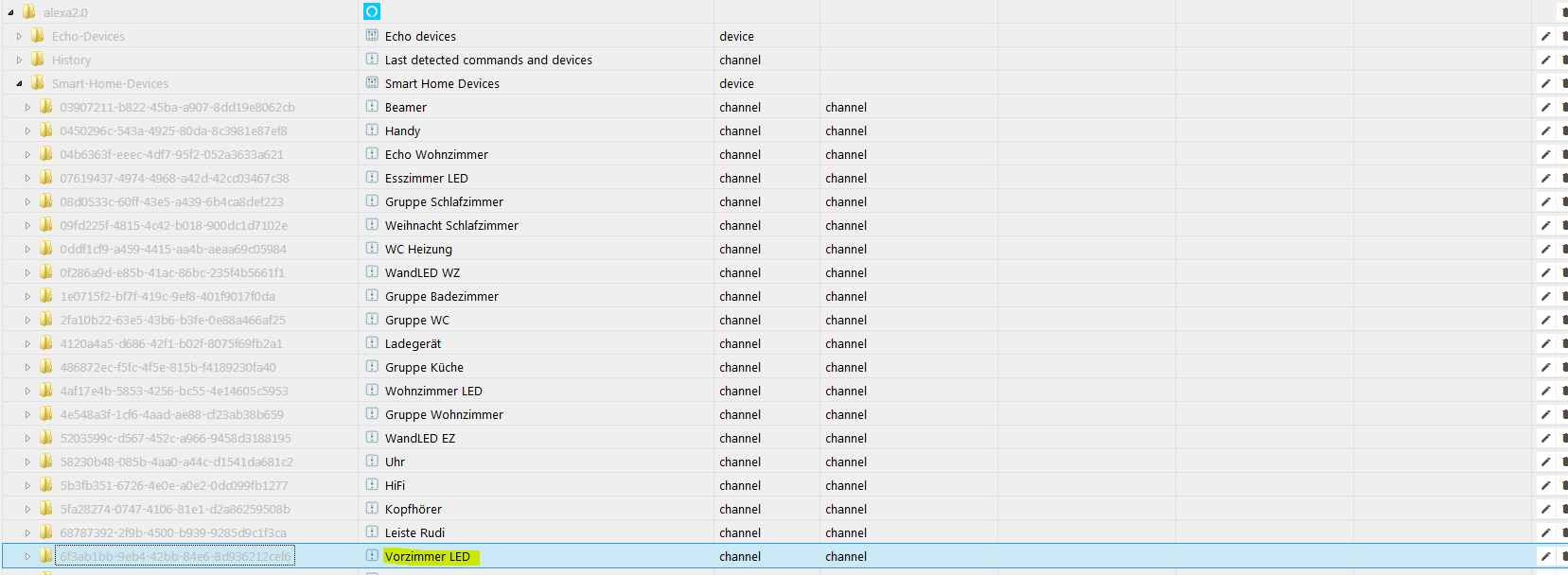

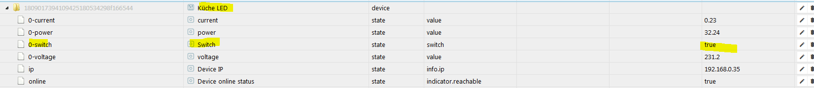

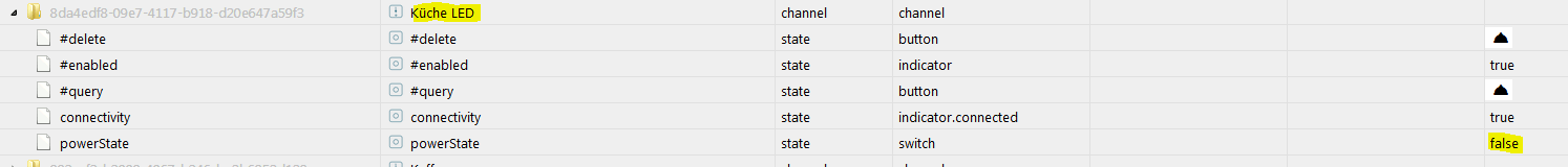

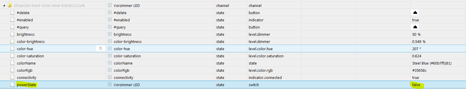

    Ich habe soweit verstanden, dass wenn man per Sprachbefehl etwas ein oder ausschaltet, dieser Zustand dann in der Alexa2.0 Instanz beim jeweiligem Device nicht auf "treu oder false" gesetzt wird!
    Wenn ich aber diesen Zustand per Script verändere dann kann ich damit arbeiten und das funktioniert auch tadellos!
    So nun habe ich in der Küche eine Phillips Hue Lampe "Tischlicht" nenne ich es, per Script funktioniert alles bestens und auch im VIS wird es super visualisiert! Ausser ich schalte per Sprache, wie mach ich es nun, das wenn ich sage Tischlicht ein und dies auch im VIS angezeigt wird. Datenpunkt? Wenn ja wie was wann !

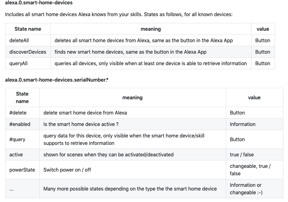

    okay, einmal probiere ich es noch...(aber dann müßtest Du auch auf die gestellten Fragen antworten.)
    Hast Du eine HUE Bridge oder ein anderes Gateway ?
    Dann hier nochmal eine Kopie von meiner Idee wie es auch gehen könnte:
    Du könntest vielleicht über den Alexa2 Adapter lauschen (Pushverbindung im Alexa2 Adapter eingeschaltet ? ) Also über die History im Alexa2 Adapter kannst Du dann quasi live sehen was Du zu welchem Gerät (falls es mehrere Echos sind) gesagt hast. Z.B. "Alexa, Vorzimmer LED an". Darauf könntest Du mit einem kleinem Blockly oder Script reagieren und dann den Status über #query aktualisieren, das könnte gehen.

              Dann installiere Dir am Besten den HUE Adapter in der stable Version (Version 0.6.9)
              Im Adapter erstellst Du einen neuen User für die Bridge, dabei musst Du dann den Kopf auf der Bridge drücken und sie wird verbunden. Danach hast Du alle Deine erstellten Lampen und Räume vin der HUE App in den Objekten von ioBroker.

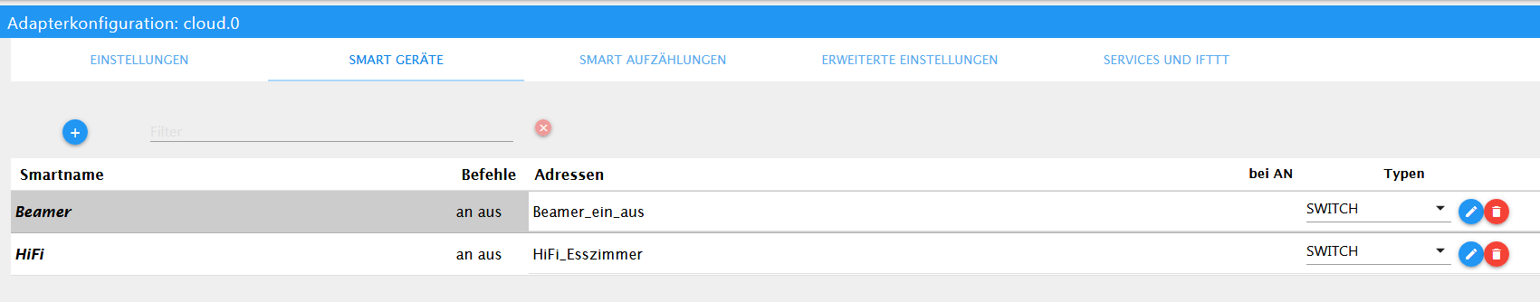

              Was natürlich doppelt gemoppelt ist sind Deine Skills. Entweder Du richtest Dir einen ioBroker Skill (iot Skill) und iot Adapter ein, dann hast Du alles in ioBroker. Oder Du bleibst bei den ganzen einzelnen Skills und schaltest damit, dann hast Du es aber in ioBroker unnötig schwer, wie Du siehst.
              Sorry, ist nicht Böse gemeint, aber ich denke Du hast bisher nicht verstanden wie was geht bzw. zusammen hängt, oder einfach noch nichts gelesen.
              Ich würde Dir empfehlen erstmal zu überlegen was Du wie machen willst...

                  Ich kann es nur nochmal schreiben, ich habe für SmartHome Geräte nur einen einzigen Skill aktiviert. IOT Skill
                  Keinen HUE oder Harmony oder xyz Skill.
                  Noch eine Anmerkung zum Alexa2 Adapter, der ist eigentlich zum steuern von Alexa Geräten selbst gedacht, nicht anders herum.
                  Du bekommst dann zwar alle Geräte rein die über alle möglichen Skills in Deinem Amazon Account sind, aber eben nur in eine Richtung.
                  Trotzdem sollte mein Vorschlag, die Geräte mit #query oder query All zu aktualisieren, funktionieren.

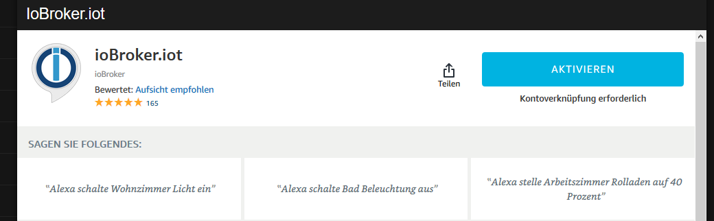

                    also den iot skill hatte ich nicht, habe ihn jetzt hinzugefügt, denke dieser ist gemeint
                    @dslraser sagte in Status "false -> true" ändert sich nicht?!:
                    eventuell wenn der skill iot funkt, da ich diesen bisher nicht hatte

                      @MyzerAT
                      hier findest Du im ersten Beitrag entsprechende Links bei eventuellen Problemen mit IOT
                      Klick hier drauf
