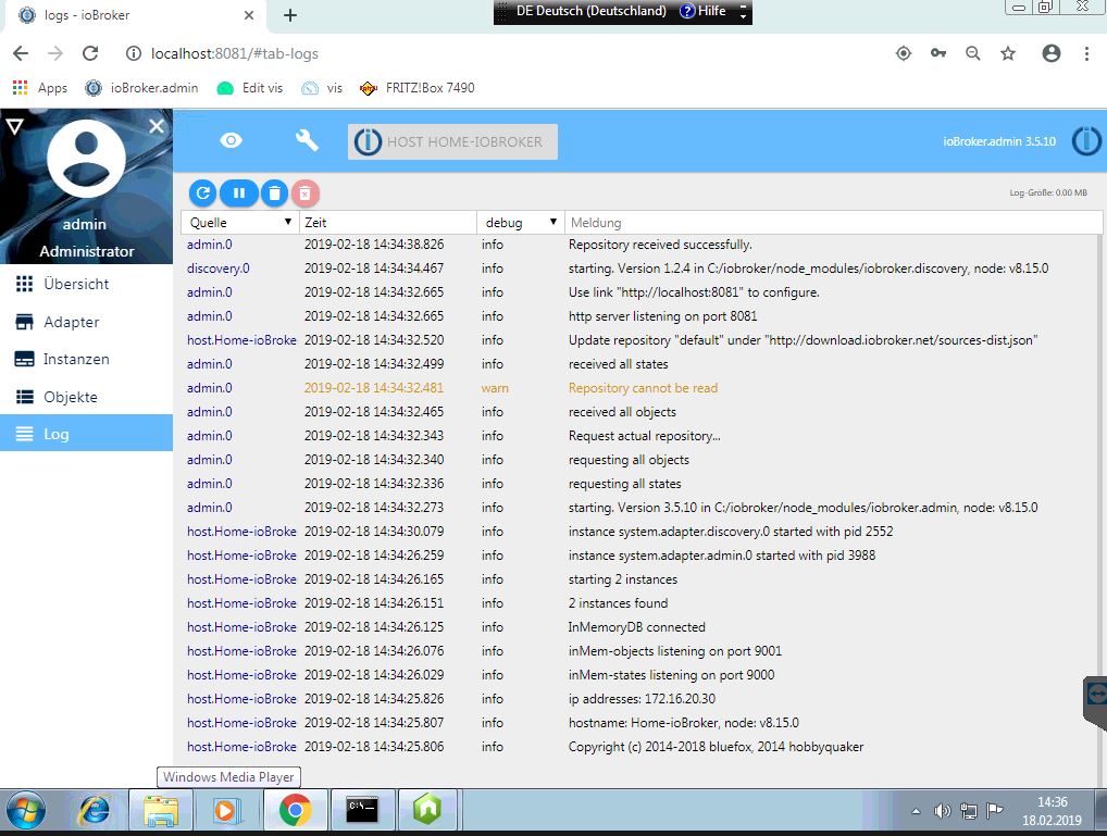

    lauffähig genau .. Admin seite soll aufgehen
    TS = TeamSpeak die Adresse steht in meiner Signatur
    ja sollte gehen.. wenn die Datei nicht kaputt ist .. bzw. kriegen wir die zusammengeschnibelt.. sollte gehen ..eigentlich
    node .. ist wichtig dass iobroker sauber startet

    @arteck Super, kenne TS zwar nicht aber das bekommt man bestimmt hin, auf der Maschiene läuft sonst auch Team Viewer, eine Frage noch bevor ich jetzt starte mit der Neuinstallation, die alte Installation war unter c:/users/Mike Holtgrefe, kann ich die dort belassen, da wären ja die gesamten anderen Verzeichnisse, Neuinstallation würde ich dann unter c:/iobroker machen.
    Ich weiß wirklich nicht wie ich Dir danken soll, hoffe man kann noch etwas retten.
    So ioBroker läuft, hoffentlich so wie es soll.
    Dann warte ich mal, oder soll/kann ich noch etwas vorbereiten, sollen vielleicht die Adapter die vorher mal installiert waren wieder installiert werden?
