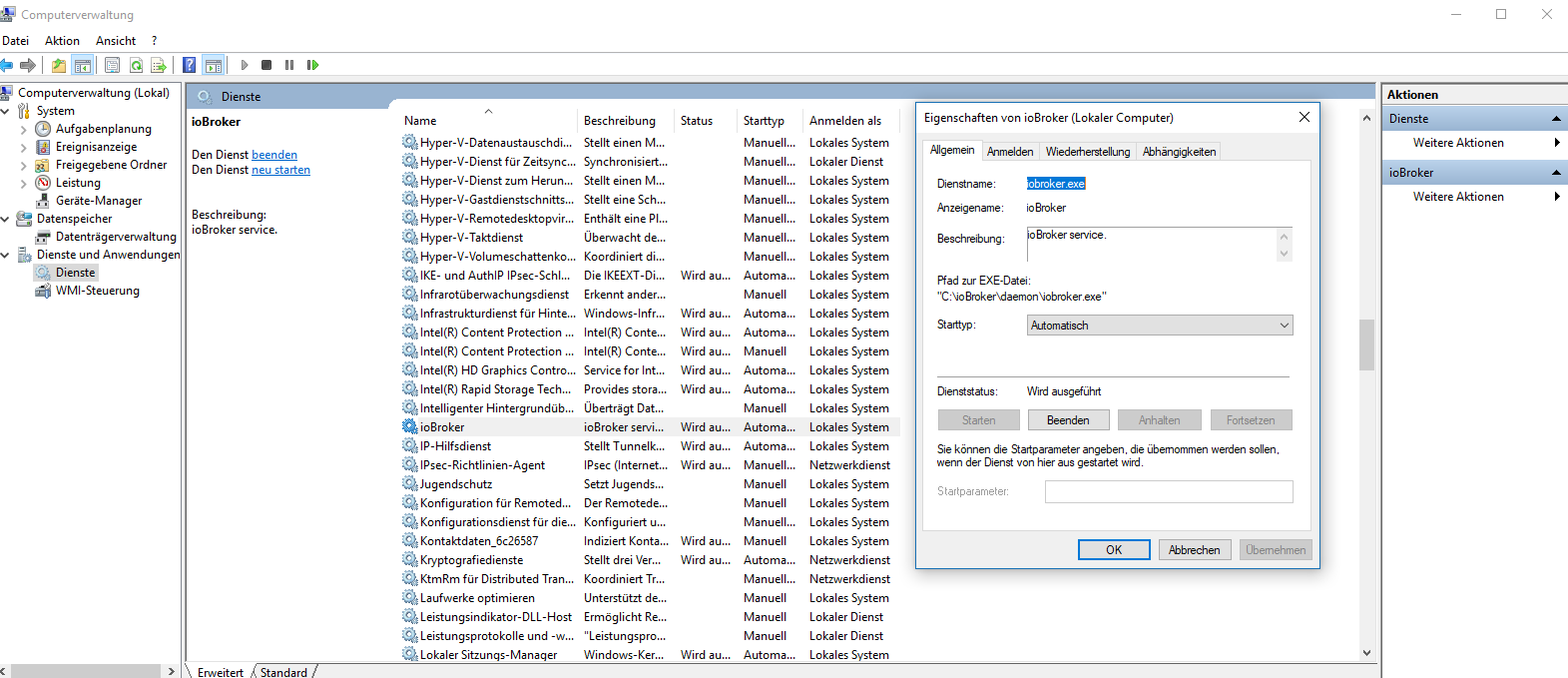

                        @mike2712
                        Startet der Systemdienst von ioBroker?
                        Immer Daten sichern!
                        • sigi234S sigi234
                          @mike2712
                          mike2712
                          schrieb am zuletzt editiert von mike2712
                          @sigi234 Hi, scheinbar nicht, unter Tast Manager Dienste steht dort beendet, wenn ich ihn starten möchte bekomme ich eine Fehler Zugriff verweigert, gebe ich unter CMD iobroker status ein, bekomme ich die Information das es läuft, gebe ich iobroker list instances ein, kommt einfach nichts.
                          ioBroker im Docker auf Qnap TS-453A 16GB Ram 4-Bay

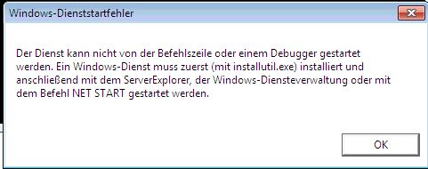

                              mike2712
                              meinst Du das, ruhig ist gut, habe mega stress zu Hause, hab gestern bis 3:30 versucht das System am laufen zu bekommen. :-(
                              Zu Hause geht so gerade nichts mehr, da ich z.B. Aussenlampen Sperre wenn es hell genug ist bekomme ich die nicht mal mehr Lokal geschaltet, etc.
                              Man wird schon ganz schön abhängig und verwöhnt von so einem System.
                              • arteckA Offline
                                arteckA Offline
                                arteck
                                ja solch situation kenn ich . ist kacke .. aber so ist es JETZT.. also ruhig Blut
                                .. weiter gehts .. welches Windows ???
                                und wenn der Dienst da ist (angelegt wurde) dürfte diese Meldung nicht kommen..
                                zuerst sollten wir anstreben eine saubere iobroker installation hinzubekommen..lauffähig
                                erst dann deine Daten einspielen..
                                M 2 Antworten Letzte Antwort
