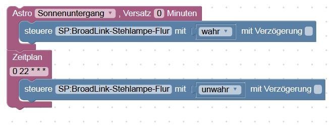

              Schau mal hier:
              Einmal wird auf Sonnenuntergang getriggert und das Licht geht an.
              Dann brauchts Du aber nochmal einen Trigger, damit das skript nochmal läuft, um auszuschalten. Dafür ist der zweite Trigger mit cron. Also um 22:00 Uhr geht es aus.
              Grüße Andreas
              Edit: der Trigger ist der Moment, an dem das Programm startet und durchläuft und schaut, welche Bedingungen zu diesem Zeitpunkt erfüllt sind und welche Aufgaben es zu diesem Zeitpunkt ausführen soll. Hast Du später weitere Bedingungen und Aufgaben muß das Programm erneut starten und dafür brauchst Du einen neuen Auslöser (trigger)

                Dieses Script von pix habe ich auch und habe die entsprechenden Datenpunkte bei mir drin, nutze sie aber zur zeit nicht.
                Ich habe das Blockly von Weimaraner nun mal nachgebaut und gestartet.
                Allerdings liegt der Start Zeitpunkt nach Sonnenuntergang (ist derzeit hier bei uns 16:38).
                Das script schaltet die Beleuchtung dann nicht ein, richtig?
                Wāre mein Script mit dem Vergleich der aktuellen Uhrzeit und dem Wert aus der Astrofunktion da nicht "fehlertoleranter"?
