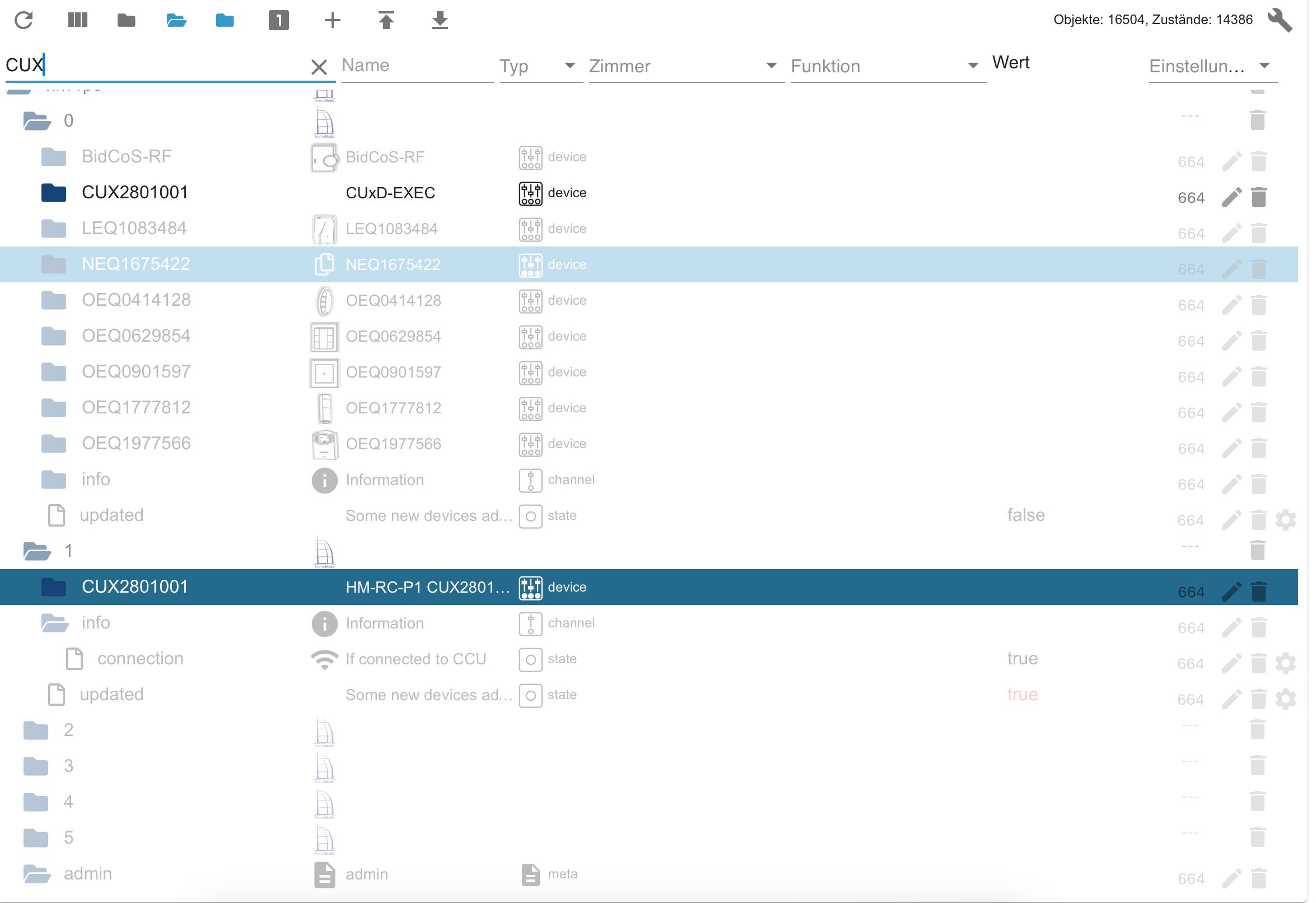

                          Was das ,it der CUX Meldung auf sich hat, kann ich auch nicht verstehen.
                          Es gibt übrigens genügend Devices, welche LOWBAT haben, die hier aber nicht gefunden werden.
                          Hast Du einen Tipp?

                            @soc Direkt 2 Zeile: Script wird gestoppt… Bitte komplett konfigurieren. Du verwendest anscheinend cuxd…

                              Soc @cash last edited by
                              @cash Danke für die schnelle Antwort.
                              Zu cuxd habe ich nicht spezielles gefunden, ausser es auf 9 zu stellen, wenn es nicht verwendet werden soll.
                              Hab ich da was falsch verstanden mit cuxd?
                              cash 1 Reply Last reply Reply Quote 0
                              • cash
                                cash Most Active @Soc last edited by
                                @soc ja. Lies bitte nochmal. Wenn Du cuxd nicht hast sollst Du es auf 9 stellen wenn Du aber cuxd hast musst Du es anpassen… Bitte auch nochmal aufmerksam alles andere durchlesen und ggf korrigieren.
                                • S
                                  @cash Habe im gesamtem Beitrag nach cuxd gesucht und keine Konfigurationshinweise hierzu gefunden.
                                  Kannst Du mir hierzu einen Link zukommen lassen?
                                  Ich habe 3 ccu eingebunden (bei 2 cuxd konfiguriert). Muss ich in der ccu bei der cuxd was extra konfigurieren?
                                  Sorry, aber stehe momentan komplett auf den Schlauch. 😬
                                  • cash
                                    @soc Du musst das Script durchgucken und zwar die ersten x Zeilen (bis zum Ende der Konfiguration). Dort steht zu jeder Einstellung dahinter wozu was da ist und was man damit anstellen kann. Dort gibt es auch einen Punkt cuxd…
                                    S 2 Replies Last reply Reply Quote 0
                                    • S
                                      @cash Die Zeile habe ich schon gefunden und folgendes eingetragen:
                                      //Instanz Cuxd ausschließen. Instanz als Zahl z. B. '1' oder bei Nichtnutzung hohe Nr eintragen z. B. '9'
                                      const CUXD = '0';
                                      Habe dort auch schon 1 und 9 versucht.
                                      Die warn-Meldung zu cuxd kommt trotzdem immer wieder.
                                      Was verstehe ich da falsch?
                                      • S
                                        @cash So sieht es bei mir aus:
                                        • cash
                                          @soc Hast Du Dir das log auch angesehen?
                                          Dort steht doch:
                                          Script wird gestoppt] LOWBAT: Die Cuxd-Instanz wurde im Script auf 9 gestellt. Ein Objekt hat folgenden Namen: hm-rpc.0.CUX2801001.0.LOWBAT_ALARM
                                          Mit anderen Worten Du hast cuxd auf Instanz „0“ installiert. Das solltest Du eigentlich aber wissen was Du wo installierst. Das log sollte danach anders aussehen…
                                          Und alle die anderen Konfigurationszeilen hast Du auch ordentlich angepasst und verstanden? Oder willst Du dort auch alle Varianten probieren? Das wird insgesamt sehr mühsam
                                          • cash
                                            @soc Das Script wird bei Dir nicht laufen. Da Du anscheinend sowohl auf Instanz 0 als auch 1 cuxd hast. Da stimmt etwas grundlegend an Deiner Installation nicht. Sorry so wird das Script immer Fehler bringen.
