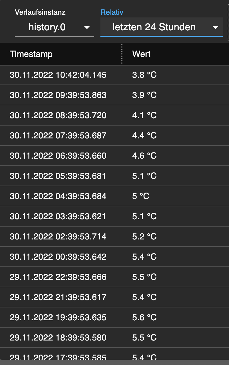

                  • Cinimod
                    Cinimod Most Active @Homoran last edited by Cinimod
                    20:39 Uhr, 23:39 Uhr und 01:39 Uhr fehlen dann allerdings auch irgendwie ... wie kann es dazu kommen ?
                    • Homoran
                      Homoran Global Moderator Administrators @Cinimod last edited by
                      @cinimod sagte in Unterschied Parser Adapter Default Poll-Intervall vs Intervall:
                      das sollte auch im
                      @homoran sagte in Unterschied Parser Adapter Default Poll-Intervall vs Intervall:
                      log
                      stehen, oder an den
                      Datenpunkt mit Timestamps
                      zu erkennen sein.
                      ggf. kann es auch an den Historisierungseinstellungen, oder daran liegen, dass
                      die Webseite die Daten nur stündlich aktualisiert, und der Parser nur Daten schreibt wenn sie sich geändert haben ?!
                      Cinimod 1 Reply Last reply Reply Quote 0
                      • Cinimod
                        Der Intervall der Webseite war offenbar nur Stündlich, demnach hat er ne ganze Stunde keine Änderung gefunden und auch keine geschrieben.

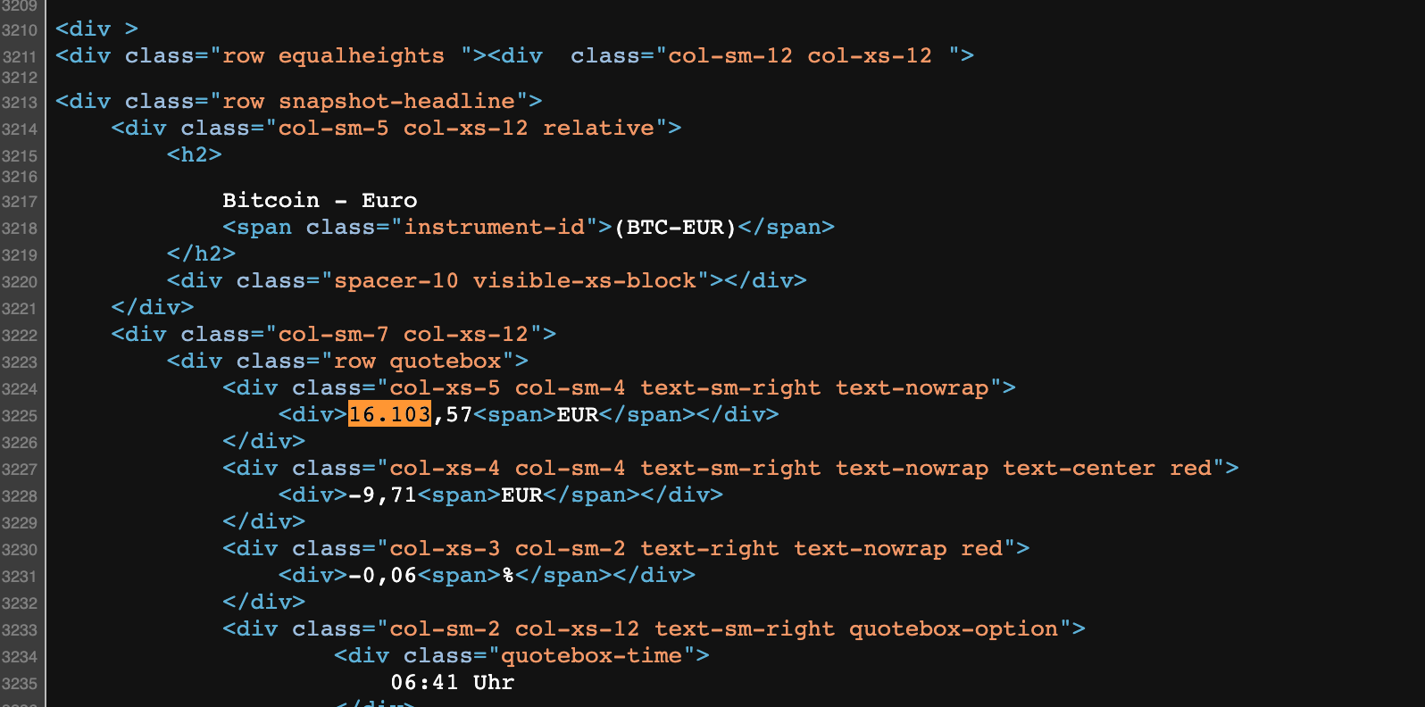

                              Darf ich direkt noch einen raus hauen ?! ...
                              Regex: (\d*.\d*,\d*)<span>EUR
                              Ich Parse den den BTC Kurs von dieser Webseite. Quelltext ist leider zu lang zum posten.
                              Als string habe ich als Ergebnis eine Zahl mit tausender Trennzeichen und Komma als für die Nachkommastelle.
                              Ich würde aber lieber gern einen numerischen Wert raus bekommen, dann fehlt mir irgendwie das tausender Trennzeichen wenn ich "nummer mit komma" nehme, der Wert stimmt aber soweit.
                                und am Handy komme ich nicht an den Quelltext ran
                                dann zeig das mal
                                Screenshot vom Editor

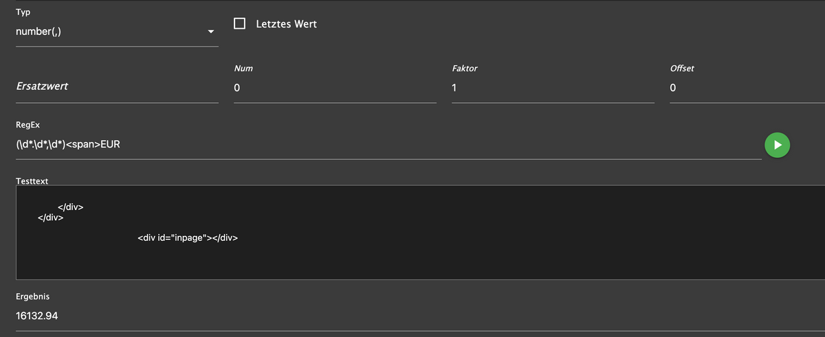

                                  • Homoran
                                    Homoran Global Moderator Administrators @Cinimod last edited by Homoran
                                    Reicht dir das so ?
                                    nee!
                                    das Fenster mit dem parser Editor.
                                    ich hab nicht ganz verstanden was du wann und wie als Ergebnis bekommst.

                                    • Cinimod
                                      Ich verstehe nicht genau was du sehen willst. Das ?
                                      Also das Ergebnis als string ist 16.123,98 und als number mit komma ist es 16123,98, das Tausender Trennzeichen fehlt dann.
                                      • Homoran
                                        Das ?
                                        genau das!
                                        und genau das brauchst du doch wenn du damit irgendetwas anfangen willst.
                                        Wo ist das Problem?
