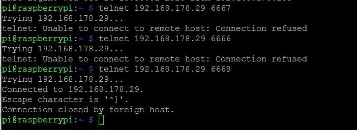

          Ne. Stell Sicher das die App auf Handy zu ist, versuche sie mal anzupingen bzw Telnet an Port 6668
          Gesendet vom Handy …

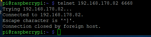

            Mento
            Hallo Apollon77,
            Apps waren zu.
            Telnet bin ich zu …. für, hab den Dienst unter Windows zwar Aktivieren können, aber bekomme immer die Meldung Befehl ungültig.
            Wusste da nun auch nicht welche IP ich vor dem Port schreiben sollte,habe es mit der vom Iobroker versucht also
            telnet 192.168 xxx 6668 - unten sieht man nun aber den Port 6666 :oops:

              der Telnet wäre mit den IPs der Geräte von Dir gewesen :-)

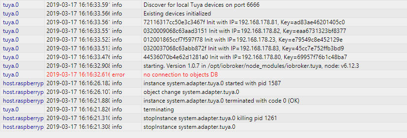

                Nun habe ich wieder das gleich problem, nur habe bereist alles mehrfach neugestartet aber ohne erfolg. Tuy Adapter wir kurz grün, nach 20 sec aber wieder gelb.
                Ich habe mal ein ein Telnet Befehl auf ein gerät gesendet das sieht so aus:
                per cmd bekomme ich zu allen Geräten eine Verbindung.
                laut log sieht es so aus als würde ich keine Verbindung zur DB bekommen:
                Weiss nun aber nicht genau warum - und was ich machen muss?

                  Mento
                  Heute Morgen war meine DSL Verbindung gestört, nach dem ich den Router dann einmal neugestartet habe ist meine Verbindung zu Tuya wieder vorhanden. Das gleich habe ich allerdings gestern auch schon mal versucht allerdings ist das Problem damit nicht beseitigt worden.
                  Warum ich die Probleme hin und wieder habe ist und bleibt ein Rätsel.
                  Wie gesagt alles wieder ok - läuft.

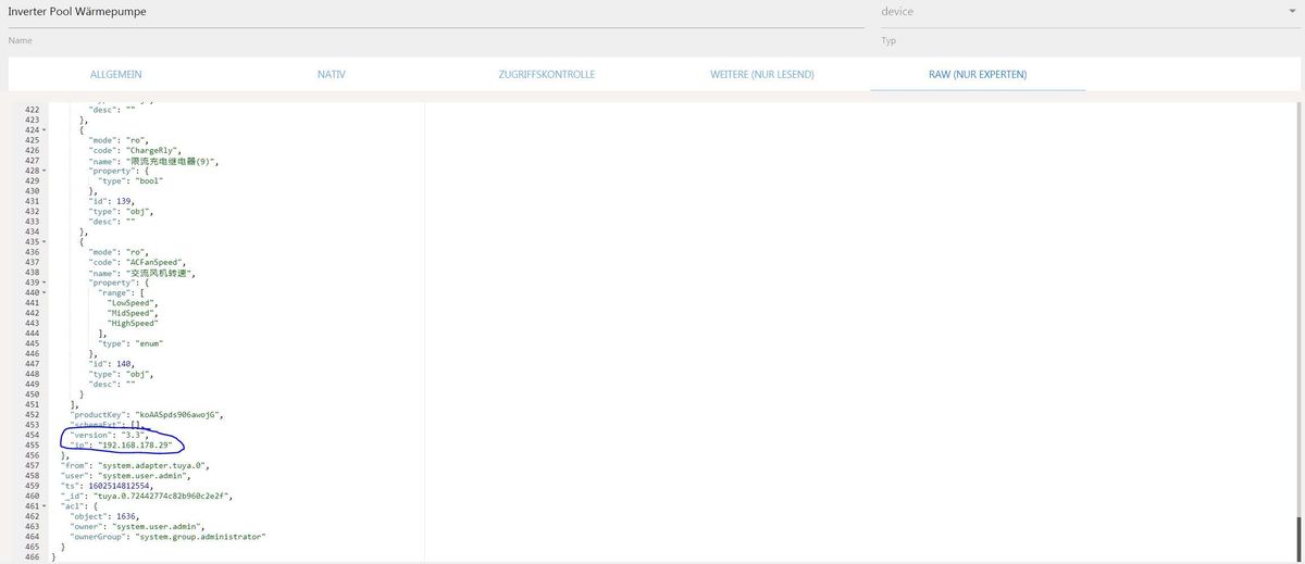

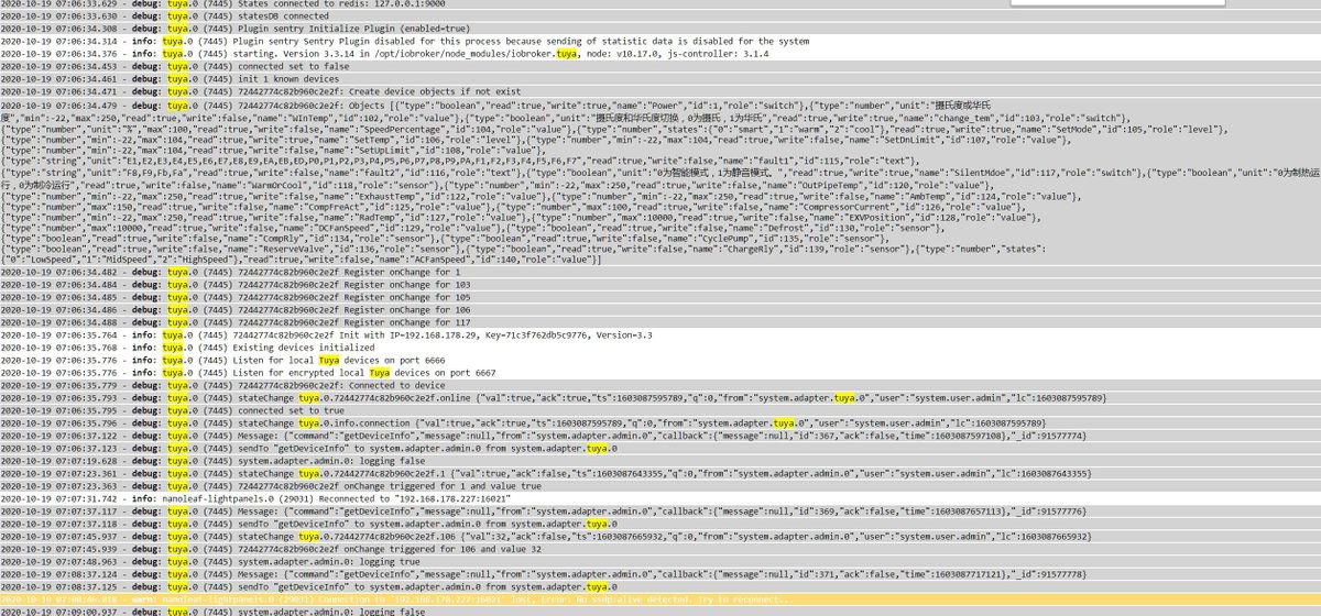

                      hallo
                      habe das selbe problem mit meinen Adapter...immer gelb
                      der log dazu ist unten vielleicht kann mir wer weiterhelfen
                      telnet und die ports mit 6666 und 6667 sind schon gecheckt
                      lg und danke

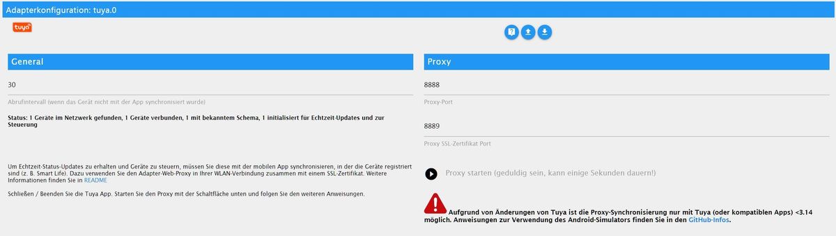

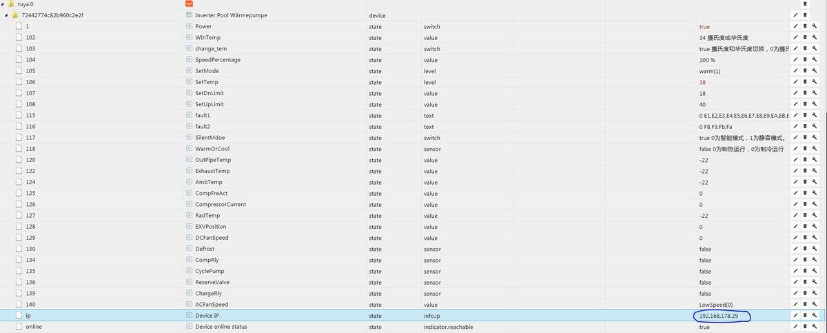

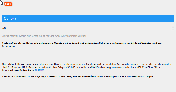

                        @apollon77 Hi apollon, erstmal vielen Dank für Deine Mühen den Tuya adapter zu erweitern.
                        ich habe eine Inverter Wärmepumpe, die ich über den tuya adapter an den iobroker anbinden möchte.
                        der proxy synch hat mit der anleitung auf anhieb funktioniert. (habe diese app verwendet weil die smartlife app die pumpe nicht drin hatte: https://play.google.com/store/apps/details?id=com.smarterpool&hl=de).
                        allerdings sagte der adapter dann: "Status: 1 Geräte im Netzwerk gefunden, 0 Geräte verbunden, 1 mit bekanntem Schema, 1 initialisiert für Echtzeit-Updates und zur Steuerung"
                        dann habe ich im objekt die version 3.3 und die IP des gerätes hinzugefügt, wie in einem der beiträge beschrieben. Dann wurde der adapter auch grün "yippie". steuern kann ich allerdings gar nichts. das heißt, wenn ich einen status des objektes ändere z.B. an/ aus.
                        was mich stutzig macht: telnet aufruf vom raspberry auf die IP der Wärmepumpe meldet erst "connected" und dann "connection closed by foreign host". Ich weiß nicht mehr weiter, hast Du einen Tip was ich noch checken kann?
                        hier ein paar Screenshots:
                        tuyaadaptergrün.JPG tuyaadapter.JPG telnetconnectionlost.JPG Objekt_Waermepumpe_editIP.JPG Objekt_Waermepumpe.JPG iobrokerlogchange.JPG
                        um jeden Tip Dankbar. Grüße, Felidsche

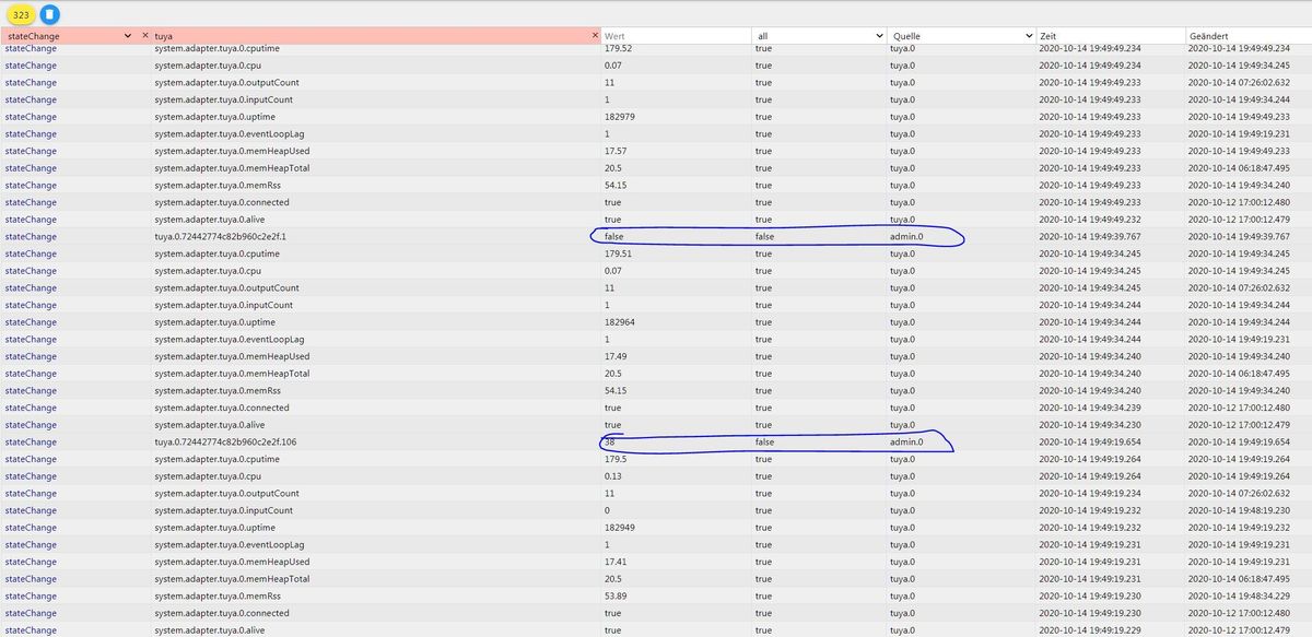

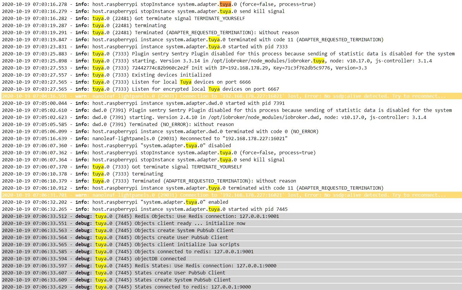

                            Hallo @apollon77 danke für Deine Antwort. ich hoffe, ich mach das richtig, hab beim Adapter debug logging eingestellt und dann unter log das das file runtergeladen. hier das Ergebnis: kannst du damit was anfangen?
                            [tuyalog.txt](/assets/uploads/files/1603127863104-tuyalog.txt
                            Grüße

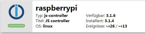

                              Ich würde mal js-controller 3.1.6 sowie node12 installieren.
                              F 1 Antwort Letzte Antwort
                                    Grüße

                                    @Felidsche SPintan sehe ich keinerlei UDP Pakete die reinkommen ... checke mal das der Rechner wo ioBroker läuft auch die UDP Pakete bekommt

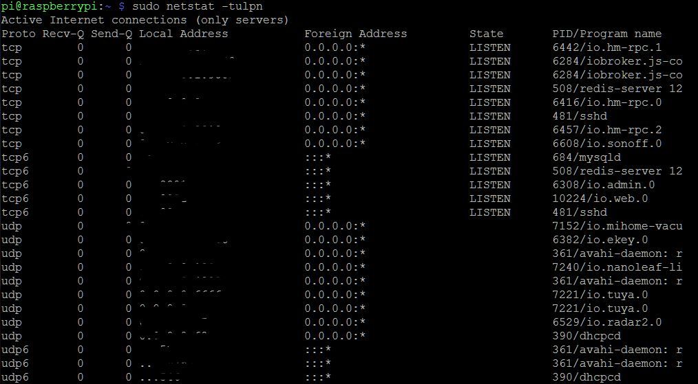

                                      Felidsche
                                      @apollon77 wie kann ich das checken?
                                      hier die ports der netstat abfrage. da steht tuya zweimal drin.
                                      • F Felidsche
                                        F Offline
                                        F Offline
                                        Felidsche
                                        @apollon77 ping auf den udp port der wärmepumpe funktioniert auch nicht. da bleibt der cursor einfach stehen.
                                        • F Felidsche
                                          @Felidsche
                                          nc / netcat hat ja auch mit ping nix zu tun. Das lauscht einfach auf dem Port mit. Wenn nix kommt bleibt der Cursor natürlich auch stehen.
