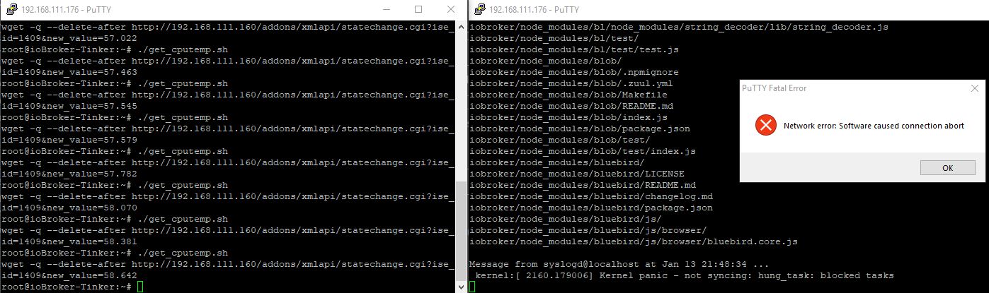

    Ich mache mir grad Sorgen um mein Board. Wie ist es denn bei Euch?
    Ich habe jetzt schon seit mehreren Tagen das Board laufen und alles funktioniert soweit total super. Ich kann endlich auch wieder mit VIS arbeiten ohne dass mir der Speicher ausgeht.
    Jetzt habe ich gestern mal einen rsync laufen lassen um den iobroker auf's NAS zu syncen.
    Nach einer Weile ist dann das Tinkerboard mit"Kernel panic - not syncing: hung_task: blocked tasks" ausgestiegen.
    Ich hab dann den Stecker gezogen und das Ganze noch ein paarmal gemacht.
    Jedesmal beim Rsync hat sich dann irgendwann der Putty verabschiedet. Kernel Panik gab es nicht mehr.
    Ich befürchte, dass das Netzteil (2,5A) vielleicht doch zu schwach auf der Brust ist und habe ein 3A Netzteil bestellt,

                                        derrapf
                                        Hallo Rainer
                                        Erstmal die Antwort auf Deine ersten Fragen:
                                        Wenn ich Dein Image starte und in Ruhe lasse, dann bleibt die Temperatur bei um die 50°C
                                        Sobald ich dann den rsync oder ein cp starte geht die Temperatur kontinuierlich nach oben.
                                        Eben gab es bei 58°C wieder Kernel Panik:
                                        Gruss Ralf
