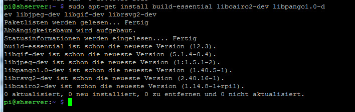

                    Hallo Zefau
                    Danke für die Info, respektive den link (Hatte ich auf gitHub irgend wie nicht gesehen. Sorry!).
                    Nach dem der erste teil nicht funktioniert hat, habe ich dies gemacht:
                    If you are receiving an error message that canvas is not installed, try to install it manually in the ioBroker.roomba folder (via SSH) by running:
                    sudo npm install canvas --unsafe-perm=true
                    Folgende Meldung:
                    pi@shserver:/opt/iobroker/node_modules/iobroker.roomba $ sudo npm install canvas                      --unsafe-perm=true

                    Dann unter ioBroker erneut versucht "aus eigenem Link" zu installieren (Wie oben beschrieben)
                    Folgende ausgabe erhalte ich:
                    Fertig mit Fehler: host.shserver Cannot install https://github.com/Zefau/ioBroker.roomba/tarball/master: 243
                    $ ./iobroker url "https://github.com/Zefau/ioBroker.roomba"
                    npm install https://github.com/Zefau/ioBroker.roomba/tarball/master --production --save --prefix "/opt/iobroker" (System call)

                      • A Offline
                        A Offline
                        adlerauge1980
                        hallo Zefau
                        Ich war nicht sicher ob ich dies genau mit diesem Befehl ausgeführt hatte, deshalb habe ich dies nochmals gemacht:
                        sudo apt-get install build-essential libcairo2-dev libpango1.0-dev libjpeg-dev libgif-dev librsvg2-dev
                        Meldung:
                        Anschliessend nochmals versucht über IO-Broker zu Installieren, gleiche Meldung wie im vorherigen Post.
                        Betreffend Nodes und co:
                        Sieht meiner Meinung nach auch gut aus.

                            prebuild-install
                            WARN install EACCES: permission denied, access '/root/.npm'
                            gyp
                            WARN EACCES user "undefined" does not have permission to access the dev dir "/root/.node-gyp/8.15.0"gyp WARN EACCES attempting to reinstall using temporary dev dir "/opt/iobroker/node_modules/node-aead-crypto/.node-gyp"
                            gyp WARN install got an error, rolling back install
                            gyp
                            gyp ERR! configure error
                            gyp ERR! stack Error: EACCES: permission denied, mkdir '/opt/iobroker/node_modules/node-aead-crypto/.node-gyp'
                            gyp ERR! System Linux 3.10.105
                            gyp ERR! command "/usr/bin/node" "/usr/lib/node_modules/npm/node_modules/node-gyp/bin/node-gyp.js" "rebuild"gyp ERR! cwd /opt/iobroker/node_modules/node-aead-crypto
                            gyp ERR!
                            node -v v8.15.0gyp ERR! node-gyp -v v3.8.0
                            gyp ERR! not ok
                            npm ERR! code ELIFECYCLEnpm ERR! errno
                            1npm ERR! node-aead-crypto@2.1.4 install:default: prebuild-install || node-gyp rebuild
                            npm ERR! Exit status 1
                            npm ERR! npm ERR! Failed at the node-aead-crypto@2.1.4 install:default script.
                            npm ERR! This is probably not a problem with npm. There is likely additional logging output above.
                            child_process.js:650 throw err;
                            Error: Command failed: npm run install:default
                            at checkExecSyncError (child_process.js:607:13)
                            at execSync (child_process.js:647:13)
                            at Object. <anonymous>(/opt/iobroker/node_modules/node-aead-crypto/lib/install.js:29:1)
                            at Module._compile (module.js:653:30)
                            at Object.Module._extensions..js (module.js:664:10)
                            at Module.load (module.js:566:32)
                            at tryModuleLoad (module.js:506:12)
                            at Function.Module._load (module.js:498:3)
                            at Function.Module.runMain (module.js:694:10)
                            at startup (bootstrap_node.js:204:16)
                            canvas@2.3.1 install /opt/iobroker/node_modules/canvas
                            node-pre-gyp install --fallback-to-build
                            node-pre-gyp
                            WARN Using request for node-pre-gyp https download
                            node-pre-gyp
                            WARN Pre-built binaries not installable for canvas@2.3.1 and node@8.15.0 (node-v57 ABI, glibc) (falling back to source compile with node-gyp) node-pre-gyp WARN Hit error EACCES: permission denied, mkdir '/opt/iobroker/node_modules/canvas/build'
                            gyp
                            WARN
                            gyp WARN EACCES attempting to reinstall using temporary dev dir "/opt/iobroker/node_modules/canvas/.node-gyp"
                            gyp
                            gyp
                            gyp
                            ERR! configure error gyp ERR! stack Error: EACCES: permission denied, mkdir '/opt/iobroker/node_modules/canvas/.node-gyp'
                            gyp ERR! command "/usr/bin/node" "/usr/lib/node_modules/npm/node_modules/node-gyp/bin/node-gyp.js" "configure" "--fallback-to-build" "--module=/opt/iobroker/node_modules/canvas/build/Release/canvas.node" "--module_name=canvas" "--module_path=/opt/iobroker/node_modules/canvas/build/Release" "--napi_version=3" "--node_abi_napi=napi" "--napi_build_version=0" "--node_napi_label=node-v57"gyp ERR! cwd /opt/iobroker/node_modules/canvas
                            gyp ERR!
                            node-gyp -v v3.8.0gyp ERR! not ok
                            node-pre-gyp
                            ERR! build error
                            node-pre-gyp
                            ERR! stack Error: Failed to execute '/usr/bin/node /usr/lib/node_modules/npm/node_modules/node-gyp/bin/node-gyp.js configure --fallback-to-build --module=/opt/iobroker/node_modules/canvas/build/Release/canvas.node --module_name=canvas --module_path=/opt/iobroker/node_modules/canvas/build/Release --napi_version=3 --node_abi_napi=napi --napi_build_version=0 --node_napi_label=node-v57' (1)node-pre-gyp ERR! stack
                            at ChildProcess. <anonymous>(/opt/iobroker/node_modules/node-pre-gyp/lib/util/compile.js:83:29)node-pre-gyp ERR! stack at emitTwo (events.js:126:13)
                            node-pre-gyp ERR! stack at ChildProcess.emit (events.js:214:7)
                            node-pre-gyp ERR! stack at maybeClose (internal/child_process.js:915:16)node-pre-gyp ERR! stack at Process.ChildProcess._handle.onexit (internal/child_process.js:209:5)
                            node-pre-gyp
                            ERR! System Linux 3.10.105node-pre-gyp ERR! command "/usr/bin/node" "/opt/iobroker/node_modules/.bin/node-pre-gyp" "install" "--fallback-to-build"
                            node-pre-gyp ERR! cwd
                            /opt/iobroker/node_modules/canvasnode-pre-gyp ERR! node -v v8.15.0
                            node-pre-gyp ERR! node-pre-gyp -v v0.11.0node-pre-gyp ERR! not ok
                            npm
                            WARN optional SKIPPING OPTIONAL DEPENDENCY: authenticate-pam@1.0.2 (node_modules/authenticate-pam):npm WARN optional SKIPPING OPTIONAL DEPENDENCY: authenticate-pam@1.0.2 install: node-gyp rebuild
                            npm WARN optional SKIPPING OPTIONAL DEPENDENCY: Exit status 1
                            npm WARN optional SKIPPING OPTIONAL DEPENDENCY: epoll@0.1.22 (node_modules/epoll):npm WARN optional SKIPPING OPTIONAL DEPENDENCY: epoll@0.1.22 install: node-gyp rebuild
                            npm WARN optional SKIPPING OPTIONAL DEPENDENCY: node-aead-crypto@2.1.4 (node_modules/node-aead-crypto):
                            npm WARN optional SKIPPING OPTIONAL DEPENDENCY: node-aead-crypto@2.1.4 install: node lib/install.js
                            npm
                            ERR! code ELIFECYCLEnpm ERR! errno 1
                            npm ERR! canvas@2.3.1 install: node-pre-gyp install --fallback-to-buildnpm ERR! Exit status 1
                            npm ERR!
                            npm ERR! Failed at the canvas@2.3.1 install script.
                            npm ERR! A complete log of this run can be found in:npm ERR! /root/.npm/_logs/2019-01-26T10_54_16_724Z-debug.log
                            process exited with code 0</anonymous></anonymous>
                            Ausgabe aber gibt "Erfolgreich" an.
                            Zurück auf der Adapterseite "unter Expertenmodus" unter iRo gesucht aber nichts vorhanden.
                            Eigentlich wollte ich noch nun noch den Befehl:
                            Ausführen. bin aber nicht sicher in welchem verzeichnis ich den Ausführen muss. ein iobroker.roomba verzeichnis gibt es unter opt/iobroker/node-modul noch nicht. oder kann ich den Befehl auch unter /node-modul ausführen?
