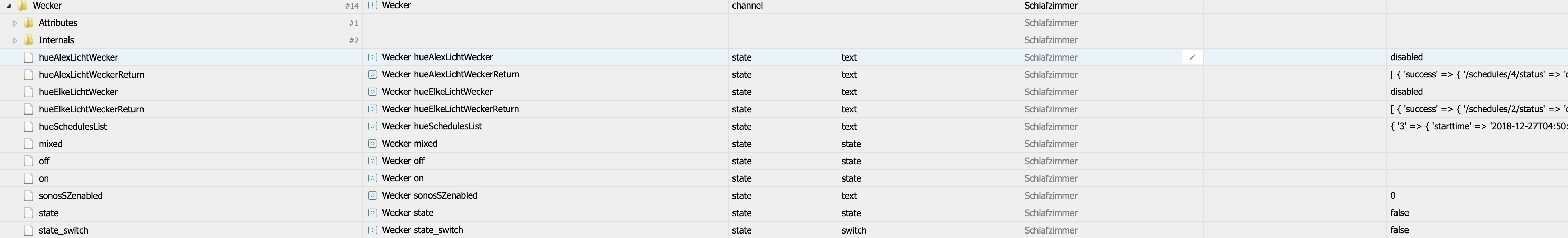

                Ah… da ist mir vorhin schon was aufgefallen:
                Bei state wird im Wert "true" oder "false" angezeigt, statt "on", "off" oder "mixed".
                Im Screenshot fällt mir noch auf:
                Bei sonosSZenabled habe ich Rolle "text" statt "value".

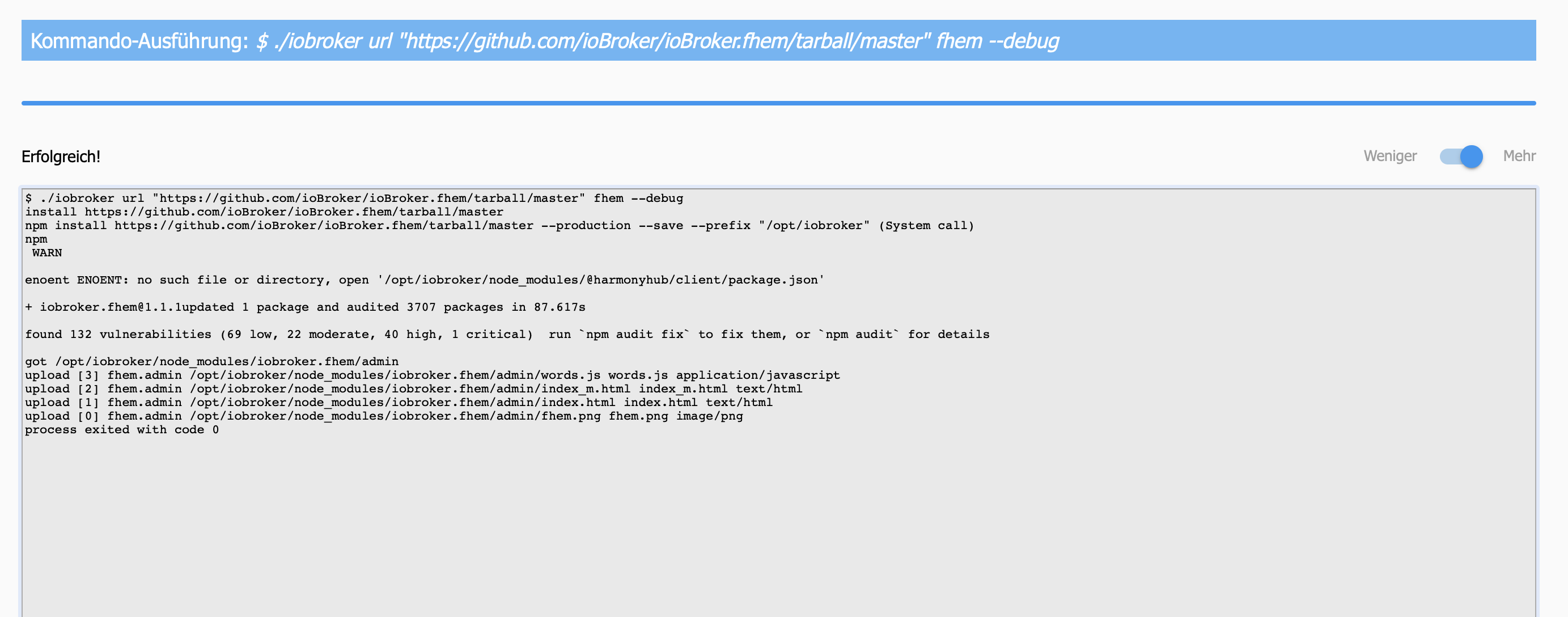

                        Mach mal Aktualisierung von github
                        Wie steht hier im Kapiel 8 : https://github.com/ioBroker/ioBroker.fh … er/docs/de
                        Sorry link war falsch
                        Doku zum FHEM Adapter
                        Aktuelles zum FHEM Adapter
                        Test FHEM Adapter
                        • A Offline
                          A Offline
                          aski71
                          Habe es trotzdem gefunden. :-)
                          Aber schräge Sache: Siehe Screenshot.
                          … und Build Date bleibt trotzdem bei 6.11.18. :shock:

                              Der State scheint jetzt richtig gefüllt zu werden.
                              sonosSZenabled hat weiterhin die Rolle "text"
                              Das mit noArg hab ich noch nicht gemacht.
