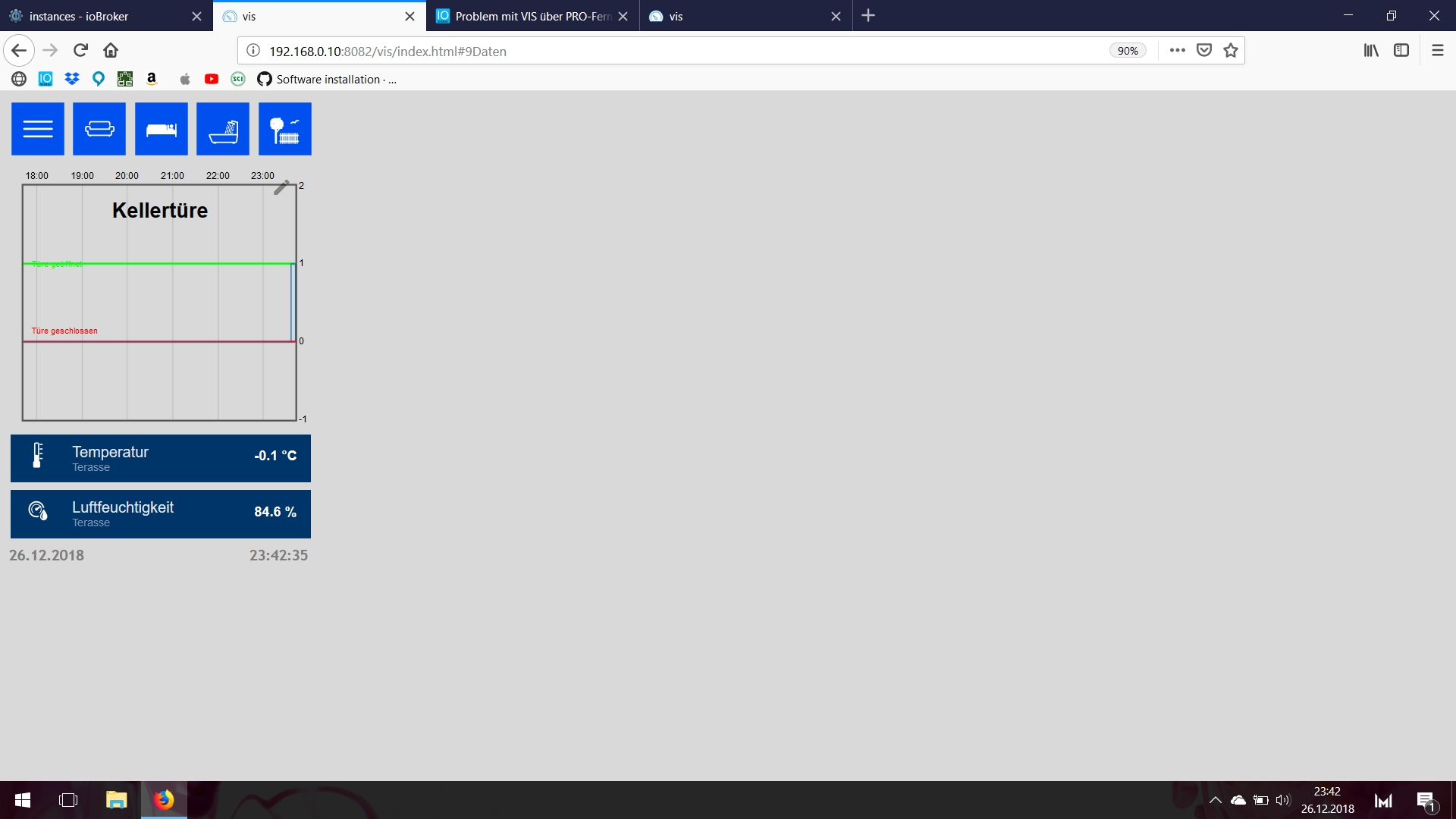

        Hier mal ein Screenshot einmal über local und einmal über iobroker.pro.
        Das Widget mit der Luftfeuchtigkeit habe ich schon vor ca. 1 Woche hinzugefügt, da ist es mir zum ersten mal aufgefallen.
        Heute habe ich das Diagramm hinzugefügt und dort ist nun das gleiche.

                  Das Diagramm der Kellertüre und die Luftfeuchtigkeit werden über Extern nicht angezeigt.
                  Die Bilder im vorherigen Post zeigen die gleiche View, einmal Local und einmal über Extern.

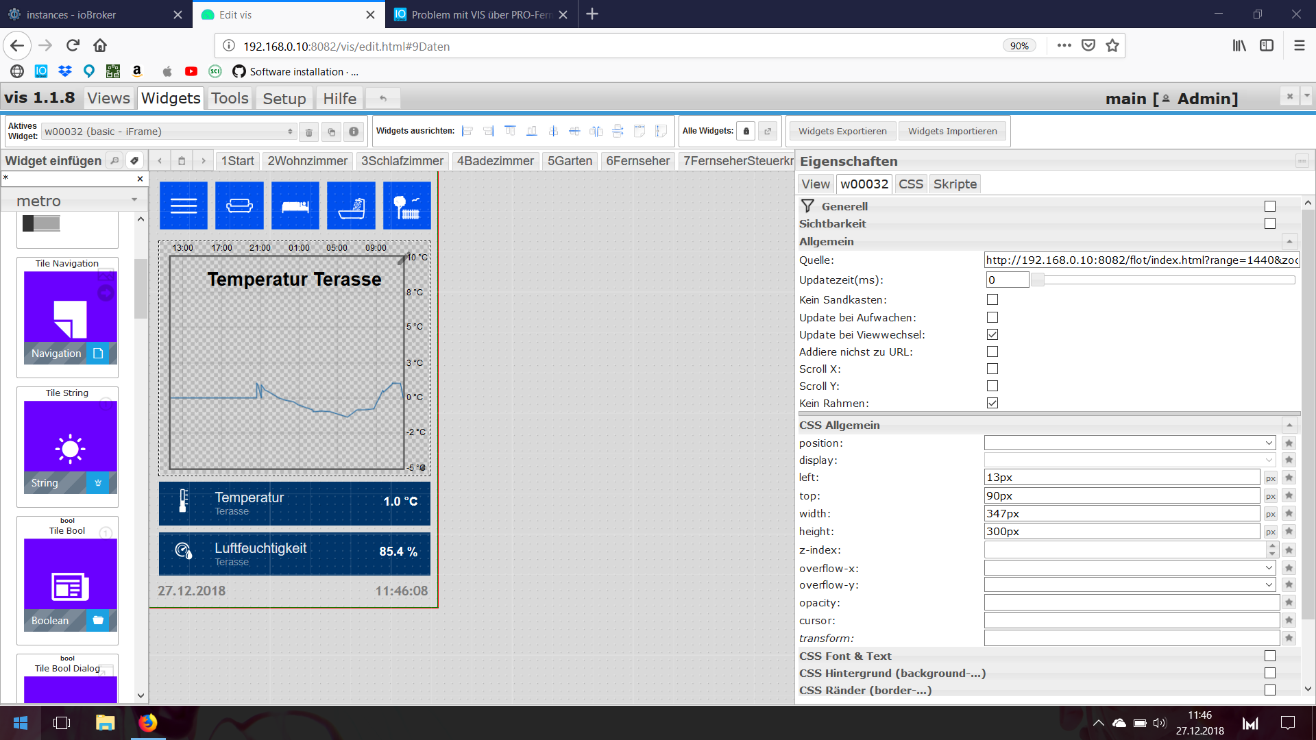

                        Das Luftfeuchtigkeit-Widget ist ein "material-ListHumidity" und das Diagramm ein "basic-iFrame".
                        Im Anhang ein Screenshot des Diagramms.
                        Das ist die URL:
                        http://192.168.0.10:8082/flot/index.html?range=1440&zoom=false&axeX=lines&axeY=inside&hoverDetail=true&aggregate=onchange&chartType=step&live=600&instance=sql.0&l%5B0%5D%5Bid%5D=zigbee.0.00158d00023ce929.temperature&l%5B0%5D%5Boffset%5D=0&l%5B0%5D%5Baggregate%5D=minmax&l%5B0%5D%5Bcolor%5D=%231868a8&l%5B0%5D%5Bthickness%5D=1&l%5B0%5D%5Bshadowsize%5D=1&l%5B0%5D%5Bsmoothing%5D=0&l%5B0%5D%5BafterComma%5D=0&l%5B0%5D%5BignoreNull%5D=false&l%5B0%5D%5Bmin%5D=-5&l%5B0%5D%5Bmax%5D=10&l%5B0%5D%5Bxaxe%5D=top&aggregateType=step&aggregateSpan=300&relativeEnd=now&timeType=relative&noBorder=noborder&bg=rgba(0%2C0%2C0%2C0)&timeFormat=%25H%3A%25M&useComma=true&noedit=false&animation=1000&title=Temperatur+Terasse&titlePos=top%3A35%3Bleft%3A50&width=347&height=300
                        Habe inzwischen auch versch. Diagramme versucht, über Local funktionieren alle einwandfrei, nur eben nicht über die cloud…

                          Naja warum generell da Diagramm nicht tut ist klar. Du hast die url absolut angegeben. Deine interne IP kann aus dem Internet nicht aufgelöst werden. Such mal im Forum. Musst du relativ angeben ohne IP

                            @apollon77:
                            Gesendet vom Handy … `
                            Ok das war einfach :D
                            Ich habe jetzt einfach "http://192.168.0.10:8082" weggelassen und es funktioniert. Vielen Dank schonmal!
                            Bei dem Widget "material-ListHumidity" habe ich festgestellt dass dies im VIS-Editor über die Cloud gar nicht vorhanden ist. Ich vermute dass es dehalb auch nicht angezeigt wird?!
