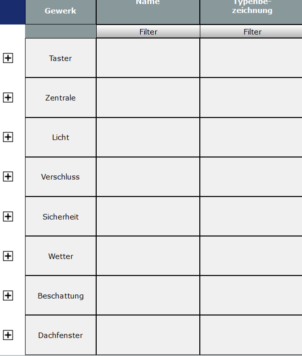

      Zeig Mal Screenshot deiner Gewerke in der ccu bitte
      Sent from my iPhone using Tapatalk
        Skol
        Also hier die Gewerke der CCU:

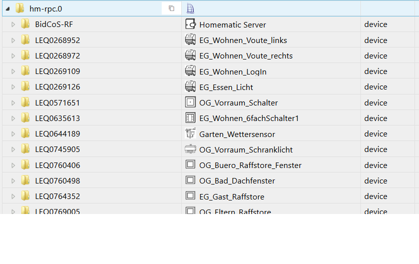

        Ich sehe aber in der Liste vom hm.rpc das alle Objekte vorhanden sind:

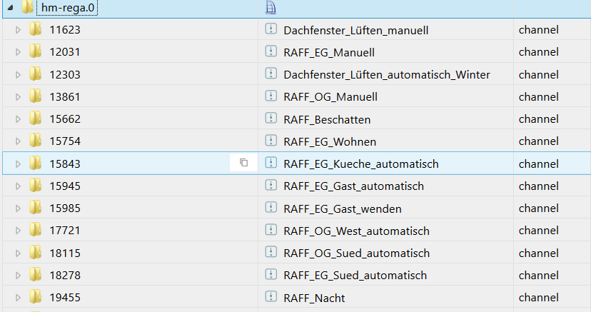

        Aber in der Liste von hm.rega fehlen diese leider:
        Ich vermute aber das es was mit den fehlendem Import der Gewerke zu tun hat….
