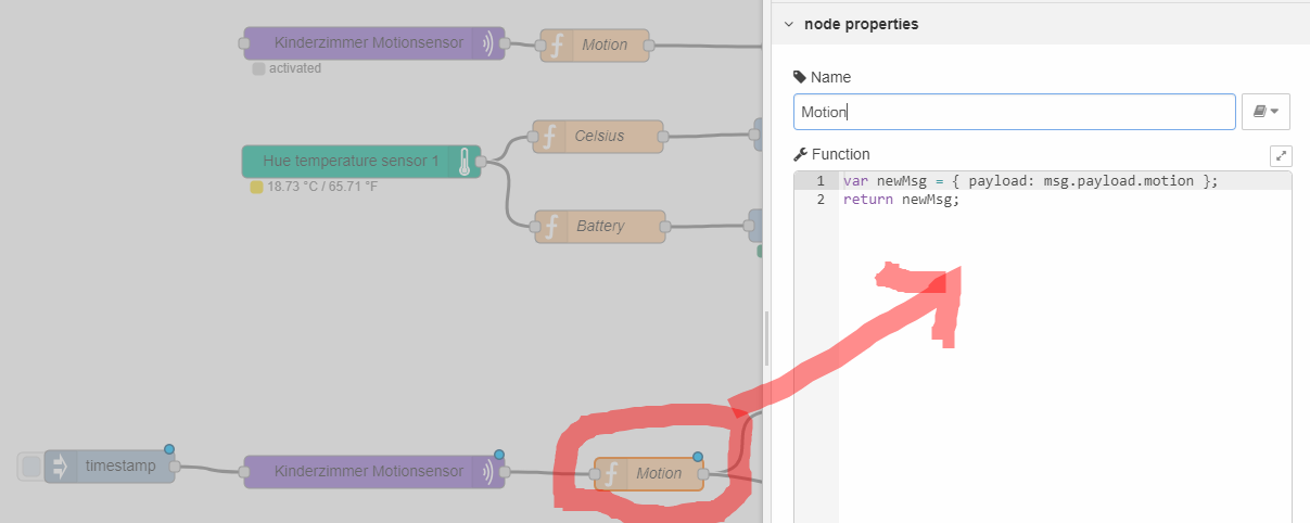

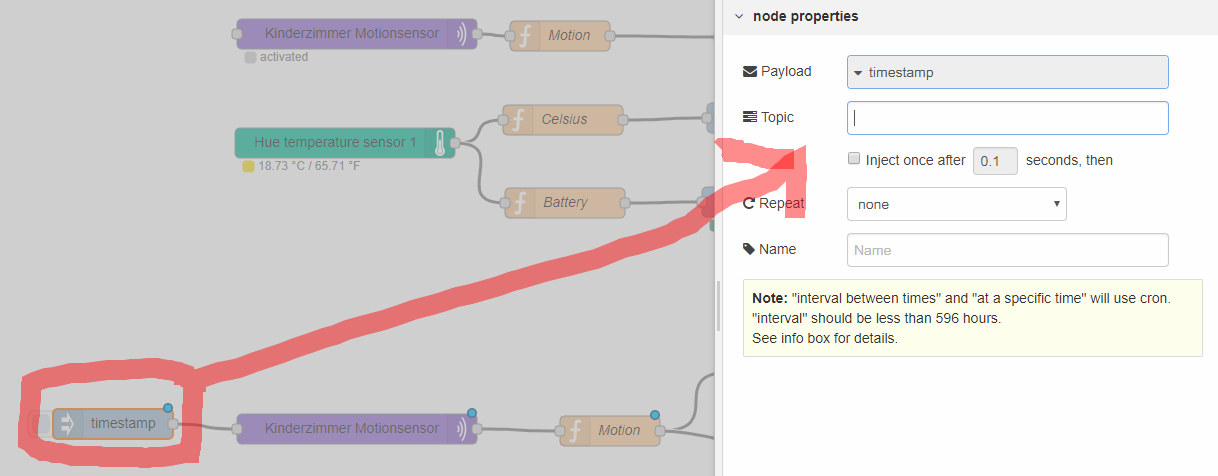

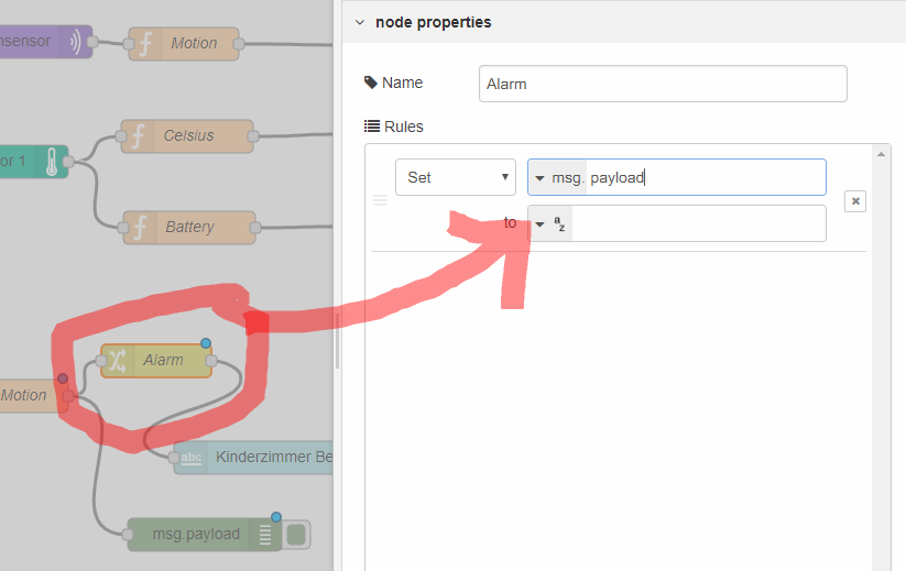

                        • T Offline
                          Torsten_MG
                          Bei mir sieht das so aus

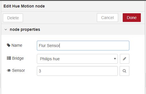

                          • haselchenH Offline
                            haselchenH Offline
                            haselchen
                            Bin noch unterwegs.
                            Poste mal die anderen Beiden Nodes.
                            Ich vergleiche die dann mit meinen.

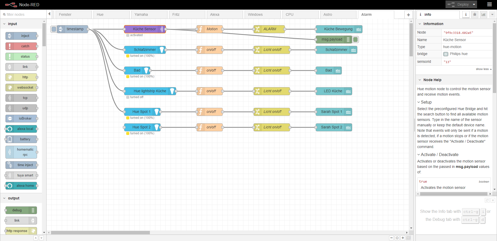

                            • sigi234S Online
                              sigi234S Online
                              sigi234
                              bei mir schaut es so aus :
                              Immer Daten sichern!

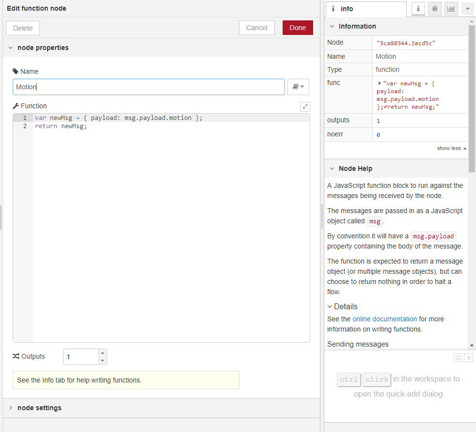

                              • T Offline
                                Torsten_MG
                                Die Funktion an sich ist ja gegeben. <u>Zumindest meistens</u>. Ich habe ein Blockly welches bei true die Lampe einschaltet und bei false + 1min. wieder ausschaltet. Meistens bleibt die Lampe länger an, wenn man sich länger in dem Feld des BWM befindet, manchmal geht die aber trotzdem nach 1 Minute aus
