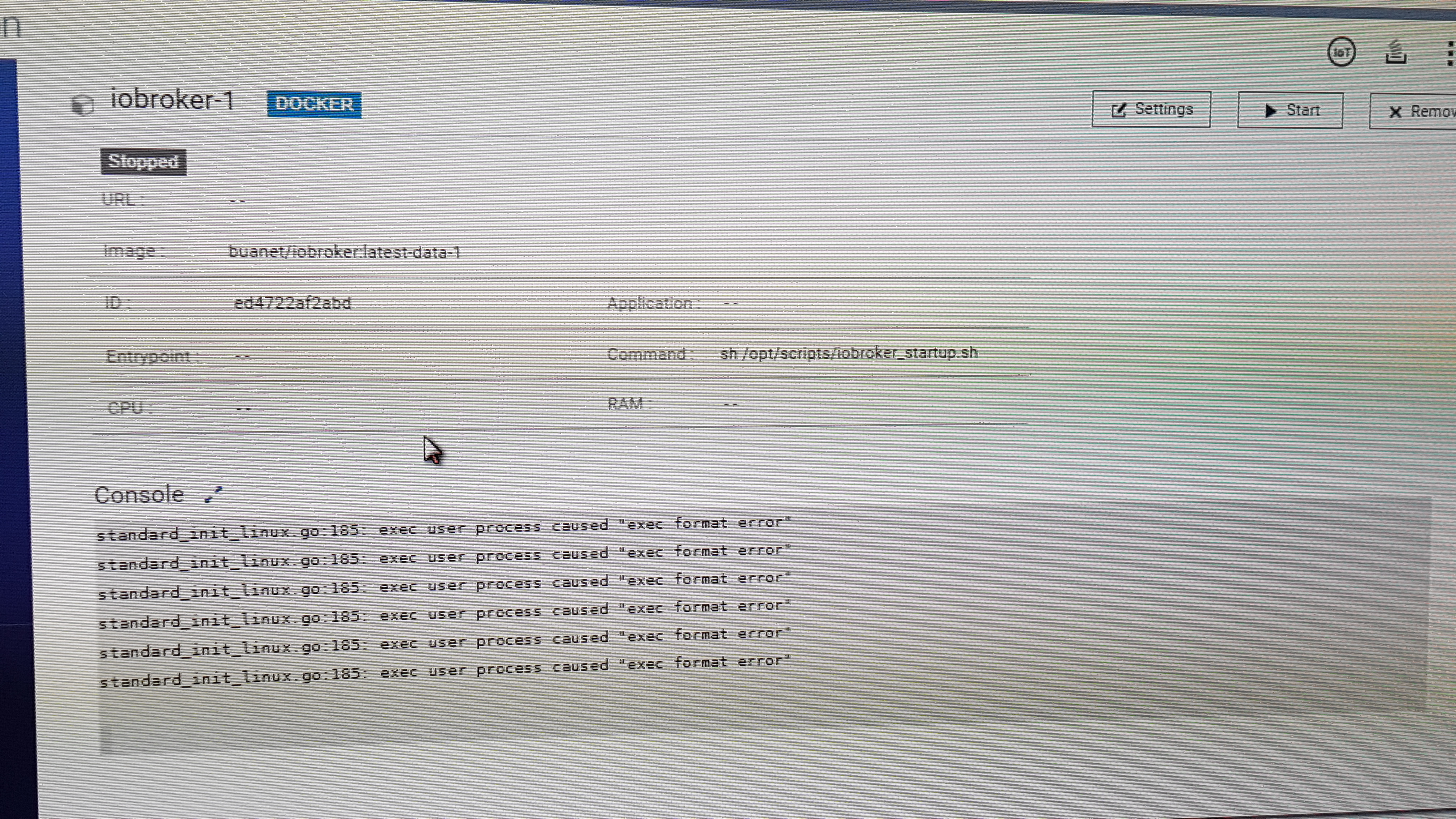

          Habe nun einfach mal die containerstation neu installiert und einfach mal den iobroker banuat createt ( ging aber nur mit der einstellung NAT )
          Jetzt ist der container zwar da , aber startet für eine sekunde und geht danach gleich wieder aus .
          Fehler : standart_ini_linux.go:185: exec user process caused "exec format erorr"
          Kann ich irgendwie nichts mit anfangen …...

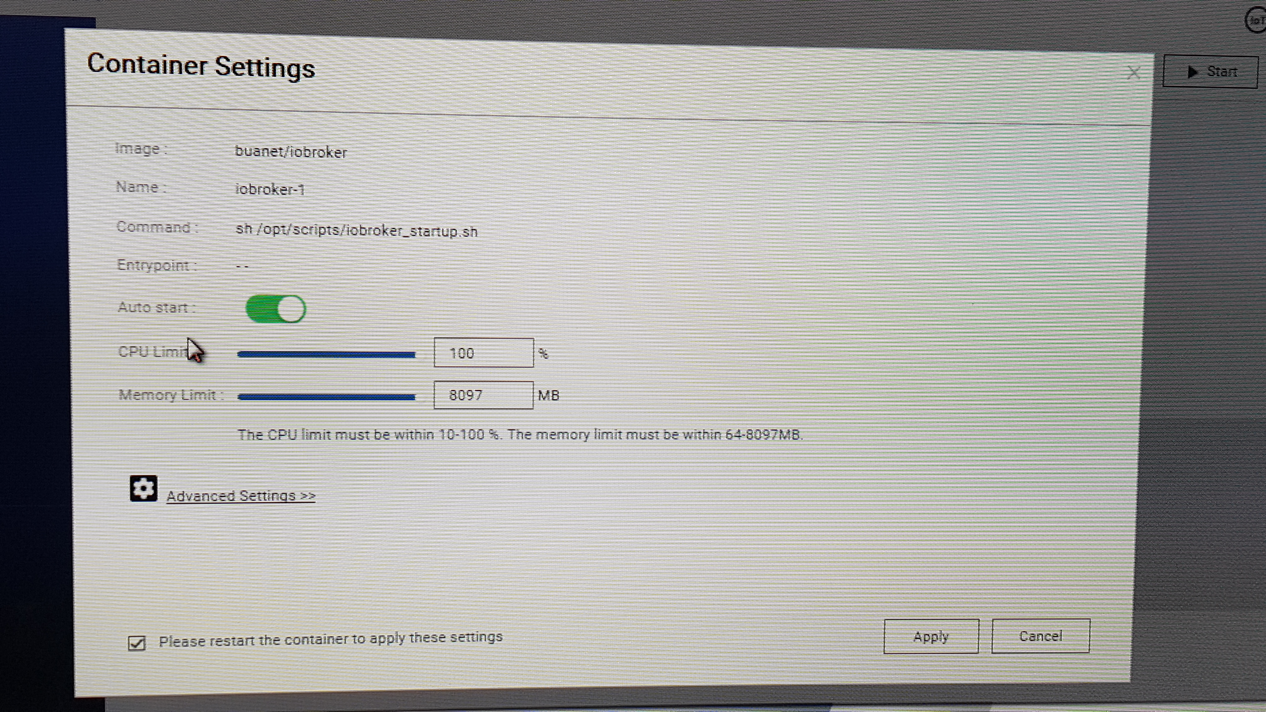

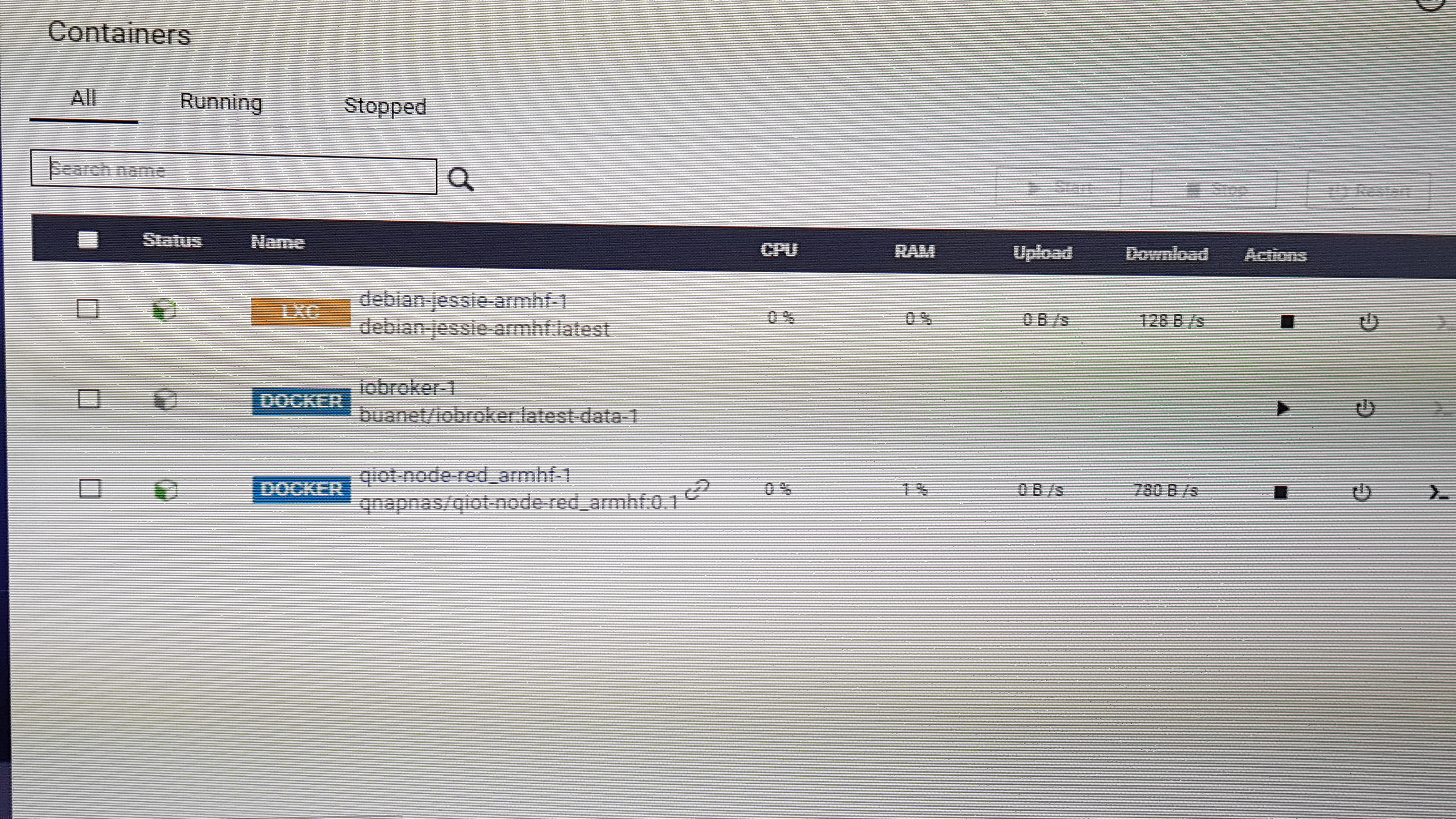

            • O
              ofen112 last edited by
              10739_20181202_113052.jpg 10739_20181202_113101.jpg 10739_20181202_113109.jpg 10739_20181202_113118.jpg
              Ich verzweifle ….. habe andere container wie auf dem bild zu sehen getetstet , läuft …..
              Nur IOBROKER will einfach nicht starten 😞

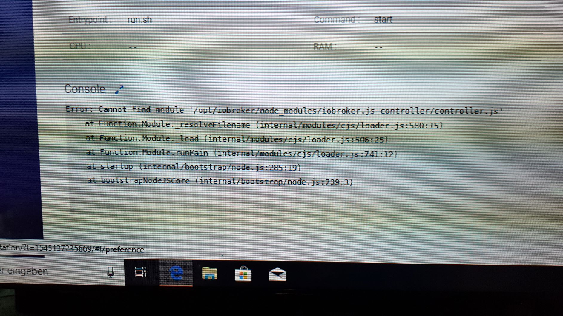

                    Habe soeben angefangen mich da durch zu kämpfen und das mit einem kleinem Erfolg.
                    auf dieser seite :
                    viewtopic.php?t=270 findet man tatsächlich eine version für DAS ARM.
                    jetzt habe ich in der containerstation nach der version gesucht und wurde fündig ….. ( angelnu /IoBroker : latest. )
                    diese installiert und er meckert nicht mehr wegen der Version …..
                    hat aber folgendes problem .....
                    wie kann ich nun diese problem beheben ?
                    ich finde nun mal garnicht heraus was er eigentlich von mir will …..
                    ich glaube ich brauche eine pause ;-(
                    jetzt habe ich mal was anderes installiert und dieses läuft
                    wie mann sieht auch mit der kanalbündelung , IObroker will zwar starten aber verbindet nicht ,
                    und ich komme einfach mit der fehlermeldung nicht klar …..
                    habe schon nen quadratschädel ……
                    eventuell kann mir ja jetzt noch einer helfen…..

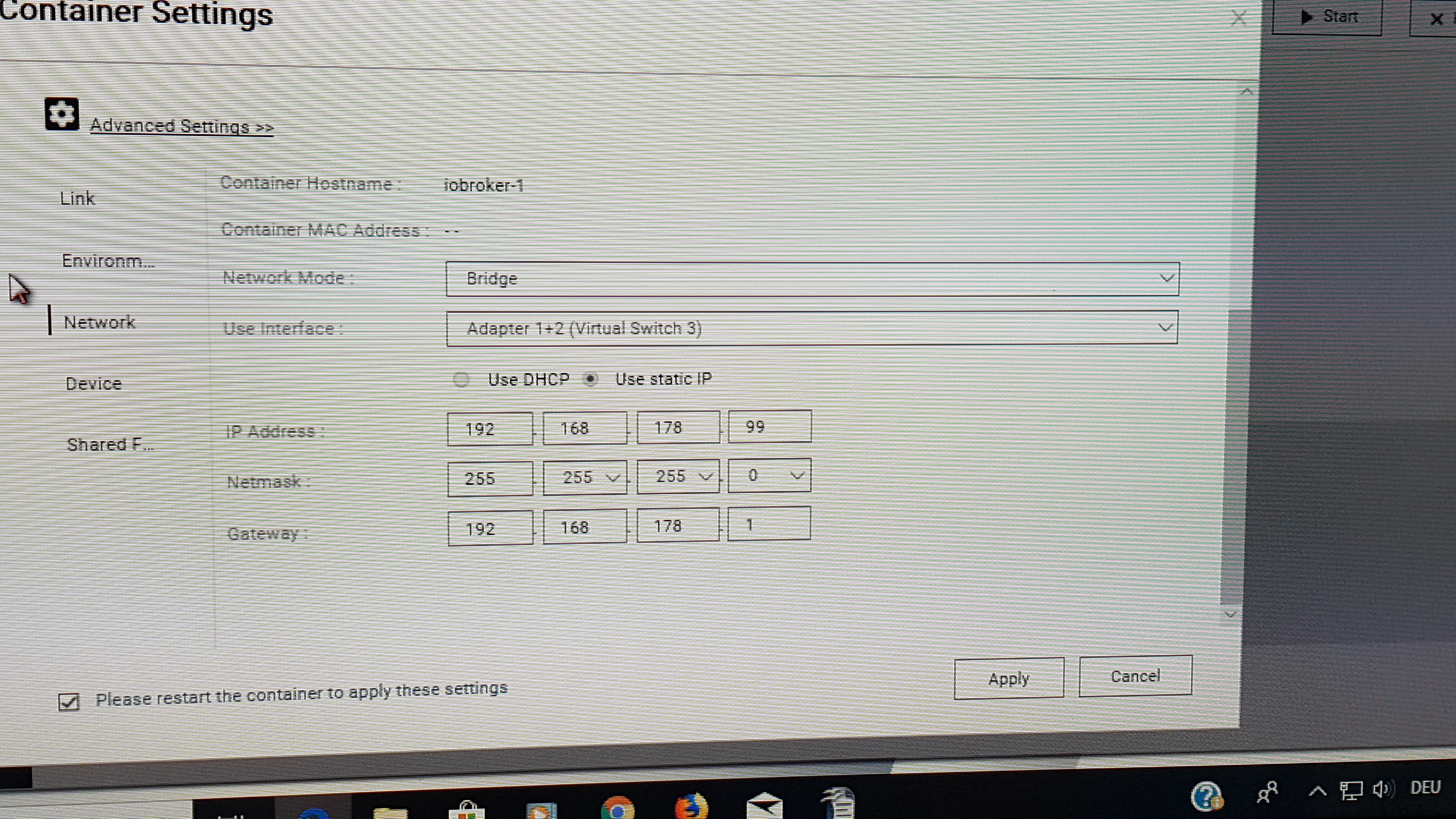

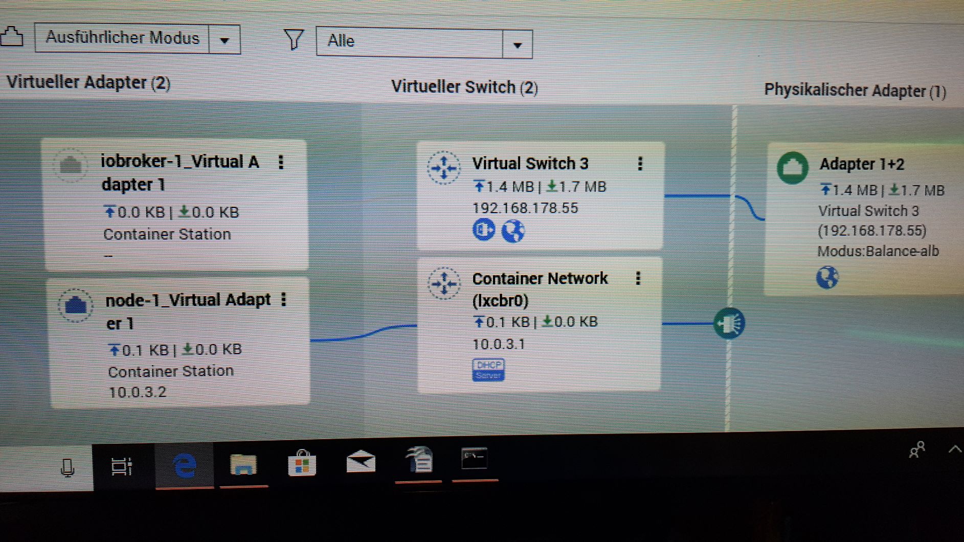

                        IP und Port in Browser und es müsste gehen 😉 (kannst ja unter Container Station in den IOBroker Einstellungen schauen auf welcher IP er nun rennt.
                        Läuft bei Dir der IOBroker auf der selben IP wie Dein NAS oder hat er eine eigene ?
                        Ich hänge hier nachher mal ein paar Bilder von meinen Einstellungen, vielleicht hilft Dir das.
                        • O
                          Danke für die Antworten.
                          Also die Installation/ das erstellen geht nur in der Einstellung NAT .
                          Nach der Erstellung kann ich wechseln auf Bridge , feste IP.
                          192…...... 88. Läuft auch soweit .
                          Gebe ich nun 192.......88:8081 ein wird die Seite nicht gefunden .
                          Ich warte mal auf deine Einstellungen.....

                                Der "exec format error" kommt daher das der buanet container für x86 und nicht für arm-CPUs ist. Deshalb läuft er auf dem 453 und nicht auf dem TS-231P2
                                QNAP 453 - Intel® Celeron® 2.0GHz quad-core processor (burst up to 2.42GHz)
                                QNAP NAS TS-231 P2 - Annapurna Labs AL-314, 4-core,1.7GHz
                                Ich hab zwar noch nie nen Container für ARM gebaut aber ich würde mich mal dran versuchen. Was ich dafür bräuchte wäre ein Container der auf dem TS-231 funktioniert, am besten auf Debian basierend und mit zugehörigem Git das ich mir das Dockerfile anschauen kann um die nötigen Anpassungen vorzunehmen. Da ich selbst keinen ARM zuhause habe, müsste es vielleicht jemand von euch auf seinem system bauen und auf den Dockerhub pushen (keine Sorge, das ist einfach).
