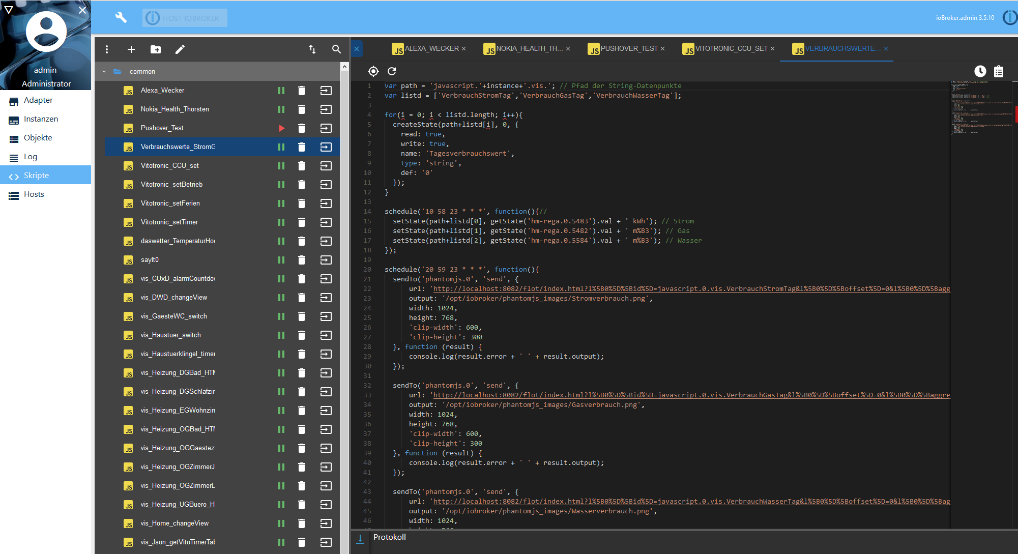

    Ich kann die Skripte nicht mehr über das seiten Menü im IO Broker aufrufen um sie zu editieren. Die Skripte selbst laufen aber noch.

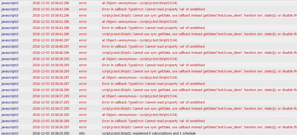

              habe die scripte jetzt wieder sichtbar aber trotzdem läuft nix mehr. die scripte scheinen irgenwie zu laufen aber es passiert nichts. stattdessen
              werden fehler produziert die ich nicht deuten kann im log. (siehe anlage)

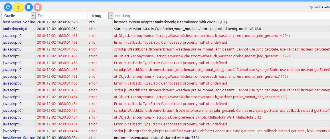

                    hier noch einen auszug aus der log datei:

                      Wenn ich dein log richtig verstehe, können irgendwelche Werte in den angegebenen Skripten nicht gelesen werden!
                      Und zwar kannst du den Fehler einfacher suchen, wenn du deine Blocklys als Javaskript anzeigen lässt (oben rechts auf "zeige code" klicken), dann siehst du die Zeilennummern und findest bestimmt die Ursache.

                          Dann sage ich es mal direkt, ich würde vermuten, dass du Objekte gelöscht hast, die abgefragt werden. Ich will aber auch nicht ausschließen, dass sich da irgendwo ein Fehler im Adapter eingeschlichen hat. Hast du dir denn mal die Zeilen angesehen, damit du weißt, über welche Objekte der Adapter meckert?

                                  Die Fehlermeldungen deuten immer noch auf fehlende/nicht (mehr) vorhandene Objekte hin!
                                  Zeige und doch mal bitte dein Blockly als Javascript!

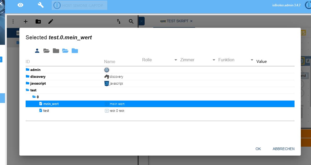

                                    update:
                                    • iobroker neuinstallation, java 4.x
                                    • objekt angelegt ("test.0.test", und "mein wert") so wie ich es immer getan habe
                                    • blockly erstellt welches unter "mein wert" einen wert setzt.
                                    • läuft
                                    • javaadapter downgrade direkt auf 3.6.4
                                    • blockly läuft
                                    • javaadapter 3.7 installiert
                                    • läuft nichts mehr
                                    enrico:
                                    du scheinst recht zu haben. der scheint tatsächlich die struktur zu verändern mit dem update/downgrade.
                                    wenn man unter dem javaadapter 3.6.4 nach meiner methode ein objekt anlegt und dann updatet auf javaadapter 4.x sieht die struktur anders aus als bei der vorversion.

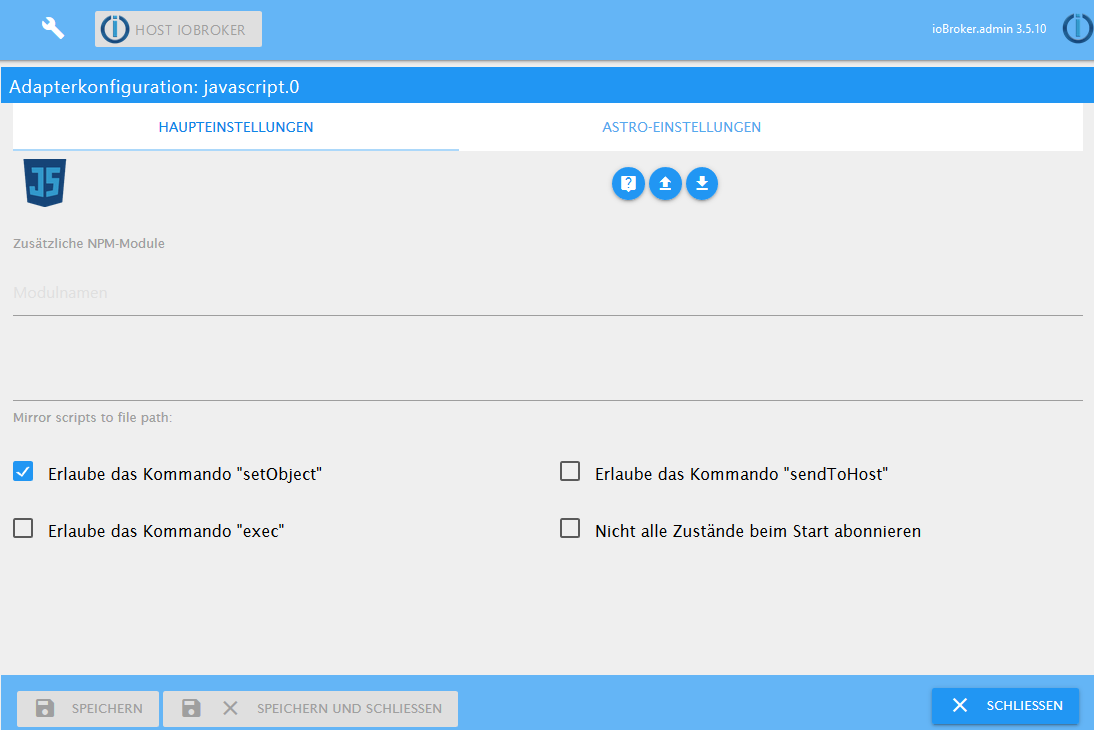

                                        cannot use sync getState
                                        deutet darauf hin, dass in den Adaptereinstellungen "nicht auf alle Zustände beim Start abonnieren" gesetzt ist. Oder wars umgekehrt?
                                        Ändere bitte mal diese Einstellung und versuche es erneut.

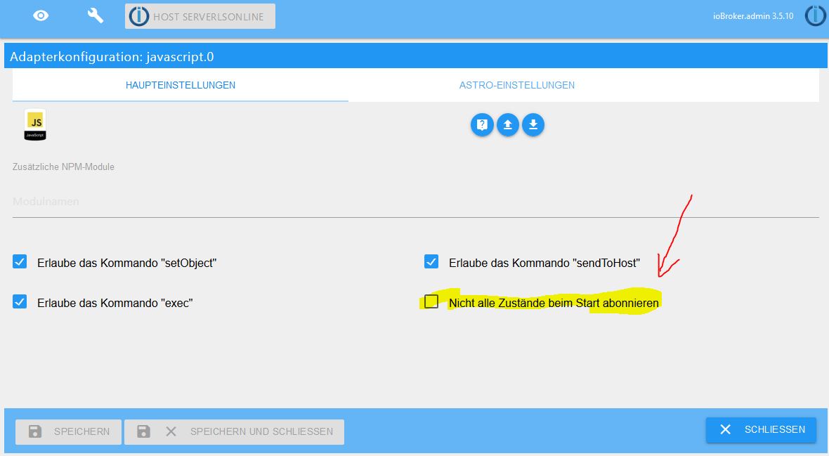

                                        • rasiegfrR Offline
                                          rasiegfrR Offline
                                          rasiegfr
                                          da weiß ich jetzt nicht wo ich das einstellen kann / soll …
                                          erledigt: habe es gefunden ....
