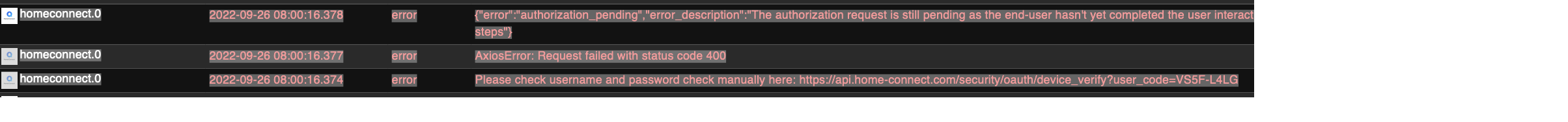

                Hallo, ich krieg es einfach nicht auf die Reihe mit der Anmeldung:
                Ich habe schon die Anmeldung im Developer und auch in der Home Connect App erneuert, den Adapter gelöscht und neu installiert, es hilft alles nichts.
                Kann es sein dass ein Port geöffnet sein muss in der Firewall für den Adapter ?
                T 1 Reply Last reply
                • D dskrt

                  @dskrt
                  OAuth Flow ist Device Flow ausgewählt und du hast die Zugangsdaten der App eingegeben?
                  D 1 Reply Last reply

                    @tombox Klar, schon x-mal probiert seit Samstag. Kann es eventuell auch an diesem Single-Key ID hängen?

                                    Guten Tag.
                                    Habe auch adapter Installiert und bin nach Anleitung gegangen.
                                    Bekomme aber keine Verbindung aufgebaut.
                                    Fehler im Log steht:
                                    homeconnect.0
                                    2022-10-08 09:03:36.669 info Wait 10 seconds to retry
                                    homeconnect.0
                                    2022-10-08 09:03:36.669 error {"error":"expired_token","error_description":"Device authorization session not found, expired or blocked"}
                                    homeconnect.0
                                    2022-10-08 09:03:36.668 error https://api.home-connect.com/security/oauth/device_verify?user_code=U646-CI2D
                                    homeconnect.0
                                    2022-10-08 09:03:36.663 error Bitte überprüfe Benutzername und Passwort oder besuche diese Seite für manuelle Anmeldung:
                                    homeconnect.0
                                    2022-10-08 09:03:36.662 error Please check username and password or visit this site for manually login:
                                    Kann mir da einer weiterhelfen

                                      tombox
                                      wrote on last edited by
                                      #879
                                      @bockwurst19 Bitte die GitHub version probieren da ist das gelöst mit singlekey login

                                        @tombox Danke für den Tipp.
                                        Verbindung ist aufgebaut.
                                        jetzt habe Ich diese Meldung im Log
                                        homeconnect.0
                                        2022-10-09 08:16:05.348 error Start relogin in 10min
                                        homeconnect.0
                                        2022-10-09 08:16:05.347 error {"error":"invalid_client","error_description":"client has limited user list - user not assigned to client"}

                                          tombox
                                          #881
                                          @bockwurst19 Sehr eigenartig würde ich den auth Ordner löschen und erneut probieren
