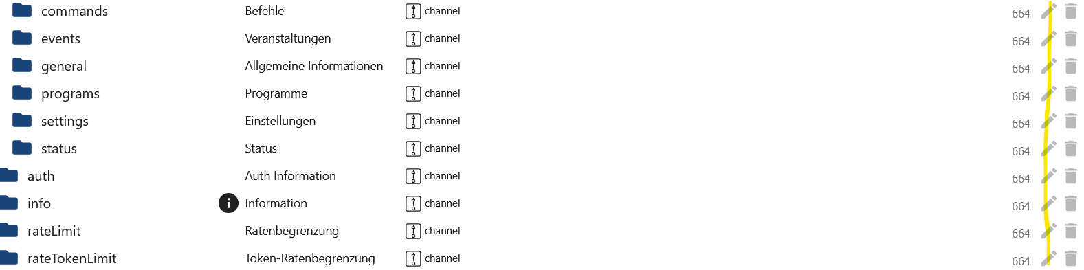

          es gibt für latest User ein neues Release 1.5.0.
          Hier nun einige wichtige Infos zu den neuen Funktionen.
          In der Instanz-Einstellung könnt ihr eure Sprache auswählen. Die Objekt werden dann in der ausgewählten Sprache angelegt (Name vom Objekt)
          Alle Objekte werden nun mit den richtigen Roles und Types angelegt. Die Device Objekte werden nun auch richtig angelegt. Erkennt man daran, dass diese jetzt editierbar sind
          Der Adapter kann nun mit dem Rate Limiting umgehen. Beispiel 50 Request in 10 Minuten: Hier blockiert der Adapter ab dem 49 Request für die Restzeit. Sonst wurde man immer für 10 Minuten gesperrt. Die 5 Start Requests konnte ich nur für den Geschirrspüler implementieren da ich nicht weiß, was die mit Start meinen?! Vielleicht kann mir da mal jemand helfen. Die JSON`s von den 2 Rates sind in der Anleitung beschrieben. Kann man sich in VIS anzeigen lassen. Die Teit ist ein ISO String OHNE Zeitzone.
          Das Token Limit kann man nur erreichen, wenn der Adapter in einer Reboot-Schleife ist.
          Zusätzlich Infos:
          Die Objekte unter Events werden nur angelegt wenn diese ausgelöst werden. Das Geräte muss dazu eingeschaltet sein.
          Es werden nicht immer alle Programme angezeigt. Einige erscheinen erst wenn diese in der APP ausgewählt werden....Das ist echt lächerlich von HomeConnect...
          Fehler können gerne hier angesprochen werden.
          Gruß//Lucky

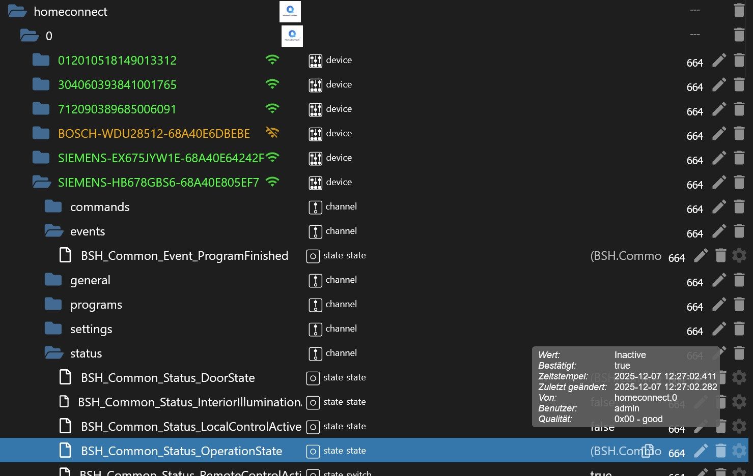

                                          ich möchte gerne in Abhängigkeit vom Zustand meines Ofens eine Beleuchtung steuern. Allerdings frage ich mich, wie ich den Datenpunkt in Javaskript abfragen muss.
                                          Es funktioniert leider nicht mit
                                          on({id: 'homeconnect.0.SIEMENS-HB678GBS6-68A40E805EF7.status.BSH_Common_Status_OperationState.Run', change: 'any'}, async function (obj) {
                                            log('Ofen eingeschaltet');
                                            startIlluminate(lightDp, 0, 100, true);
                                          on({id: 'homeconnect.0.SIEMENS-HB678GBS6-68A40E805EF7.status.BSH_Common_Status_OperationState.Inactive', change: 'any'}, async function (obj) {
                                            log('Ofen ausgeschaltet');
                                            startIlluminate(lightDp, 0, 100, false);
                                          Hat ggf. jemand einen Tipp?
                                          Kurzer Hinweis: startIlluminate ruft eine entsprechende Funktion auf, die isoliert funktioniert. Es geht also nur um den Trigger. Der Datenpunkt wird auf jeden Fall beim Starten des Programms auf Run und beim Beenden auf Inactive gesetzt. Insofern funktionier der homeconnect-Adapter wie er soll.
