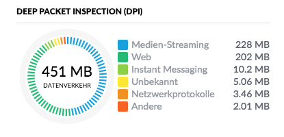

    da mir der UniFi Controller nur den gesamten Datenverkehr seit Inbetriebnahme anzeigt und ich das nicht auf z.B. den letzten Monat runterbrechen kann, möchte ich gerne die Daten in meine InfluxDB schreiben und mit Grafana auswerten. Doch leider bin ich mit sämtlichen Versuchen kläglich gescheitert, da der von mir gewählte Datenpunkt unifi.0.default.devices.80:2a:a8:ff:ff:ff.wan1.rx_bytes wohl nicht der richtige ist, der im Dashboard des Controllers für diese Anzeige hier zuständig ist:
    Einen passenderen Wert habe ich nirgendwo gefunden.
    Frage: Gibt es überhaupt einen solchen Datenpunkt im Adapter? Wenn ja, wo und falls nicht, hat wer ne andere Idee, wie ich meinen Datenverkehr irgendwie monatlich quantifizieren kann?

      Würde mich auch interessieren einen Datenpunkt dazu habe ich nicht im Adapter gefunden.
      Eventuell kann man die Mongo DB auslesen, der Controller speichert ja alles in einer SQL Mongo Datenbank.
      Hatte aber (noch) keine Zeit das zu analysieren
