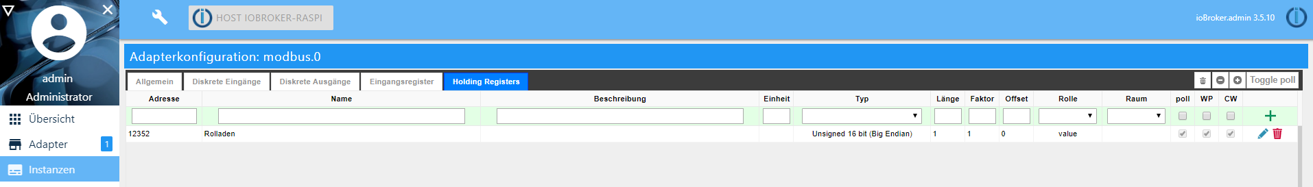

    versuche nun schon seit einiger Zeit Werte per Modbus von iobroker zur Wago zu übertragen.
    Mit binären Werten funktioniert das schon, d.h. grundsätzlich besteht eine Verbindung.
    Leider komme ich mit diesen Holding Registers nicht klar.
    Ich habe dort einen Float Wert definiert auf Adresse 12388, also Wago Seite auf %MD100.
    Man kann ja dann in der Konfig im Modbus Adapter noch die Flags poll/WP/CP setzen. Wenn ich nun kein Flag setzte oder CP setze taucht der Wert nicht im Objekt-Baum auf. Wenn ich dann das WP Flag noch setze scheint sich der ganze Adapter zu verabschieden, geht auf rot???
    Versteht es einfach nicht. Läuft bei mir was falsch, oder mach ich was falsch.
    Bitte um nen Tipp, kann ja nicht so schwer sein .

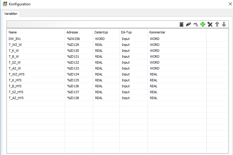

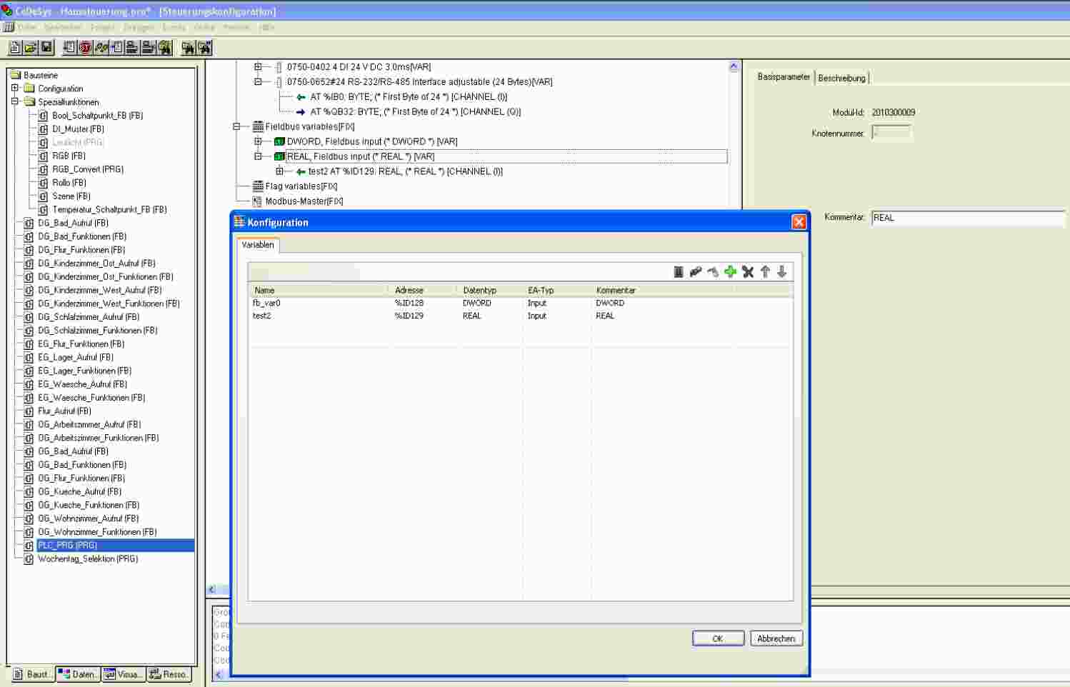

                            ich hatte heute leider keinen Erfolg bzgl. PFC-Variablen. Ich habe testweise auch %ID129 probiert - leider ohne Erfolg.
                            @Dolomiti - hättest du evtl. noch einen Tipp für mich.
                            Hast du noch irgendwo einen Offset parametriert?
                            Schönen Abend - Erik

                              Hallo Erik,
                              anhand deines Screensshots vermute ich, dass du Modbus 2.0.7 installiert hast. Damit stürzt bei mir der Adapter nach dem schreiben von Float immer ab. Bin jetzt zurück auf 1.1.1. Damit klappt es. Allerdings gibt es dann Probleme mt den Coils, die Adressmäßig weit auseinander liegen. Das Problem mit 2.0.7 und 1.1.1 hatte ich oben schon beschrieben und auch ein Issue auf Github angelegt.
                              Probier mal ein Downgrade auf 1.1.1
                              Ergänzung: Hab mal mit Adresse 770 (%ID129) und auch 12288 (%MD0 als Real) Float schreiben probiert. 1.1.1 Funktioniert, 2.0.7 Stürzt ab.
